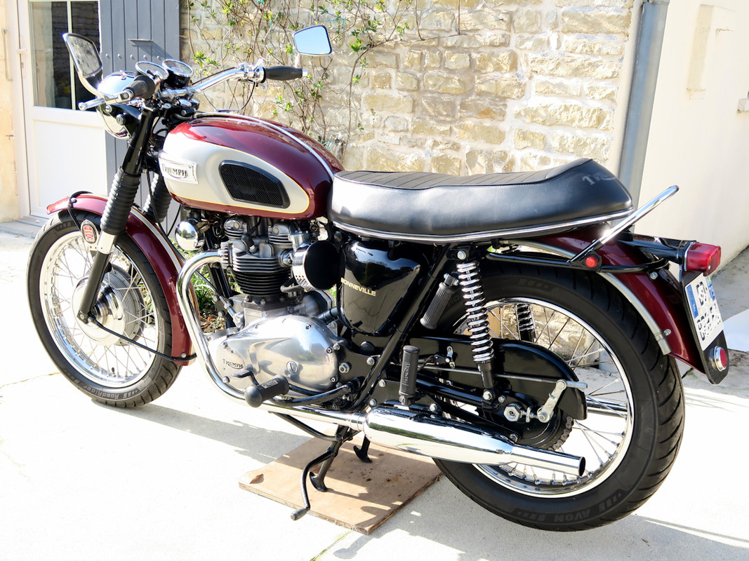

Sur sa T120 1970, un ami britannique éprouvant quelques difficultés pour béquiller avait fait ce montage:
Repose pied, repliable et inversé, pris sur le cadre au niveau de l'amortisseur gauche.

Le top cette poignée repliable !
Belle réalisation.
Certaines BMW (les K100RS notamment) avaient d'origine une poignée repliable, le long du cadre ... extrêmement pratique et efficace pour le béquillage :x

Hello Hirondeau, tous
Very clever 8)
A étudier pour T140

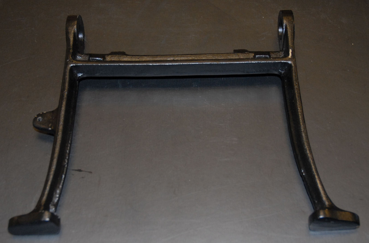

Il serait intéressant d' avoir une photo de cette béquille, en vue de la modifier, si possible, à l' image de celle des Guzzi.
Concernant la poignée de levage, L.P. Willliams en a sur son site.
Messages : 2873
Re: technique bequillage bsa a65
Sur ma Thruxton, j'avais du mal à béquiller et j'ai monté cette béquille adaptable qui comporte des arrondis en bas (comme certaines Guzzi ou BM). Quand la béquille touche le sol, elle est bien plus verticale et cela rend le béquillage facile et progressif. A comparer avec celle d'origine en dessous.

Velocette only, dirait-on.
Messages : 8119
Malheureusement oui. Et modifier une béquille ou en fabriquer une, c'est pas à la portée de tous... Le club Velocette est puissant, structuré, international. Ses membres ont peut être aussi un pouvoir d'achat plus important que le club des B31 :mrgreen: .
Du coup, un fabricant peut se permettre financièrement de lancer la fabrication de ce type de pièce, peut être à la demande du club ou du moins sur ses recommandations. D'ou l'importance des clubs de marque !
Vivement BSA Club de France !!! :mrgreen:
