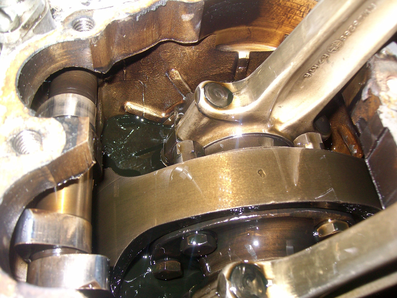

Juste une info pour les vidangeurs de carter.
L'huile qui y reste après chaque arrêt est utile.
Elle permet la lubrification entre piston et cylindre par "éclaboussures " dès le démarrage suivant.
C'est pourquoi il est préconisé dans la bible d'en mettre une petite quantité dans le carter avant de démarrer un moteur juste remonté.
Cette vidange pré-demarrage est donc néfaste, surtout si elle est systématique et/ou que le moteur a eu le temps de bien s'égoutter et donc de "sécher".

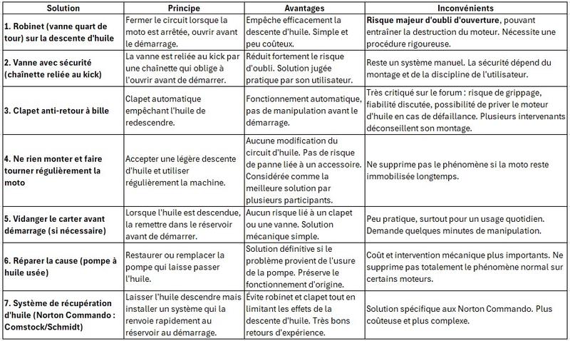

J'ai demander à une IA de résumer les solutions proposées sur le forum avec leurs pros/cons. le résultat se tient
À la lecture des différentes discussions du forum motos-anglaises.com, il ressort qu'il n'y a pas de consensus en faveur d'une vanne sur la descente d'huile. Au contraire, une majorité des intervenants mettent en avant les risques d'une coupure accidentelle de l'alimentation en huile et proposent des alternatives.
Les avis exprimés convergent globalement vers ce classement :
Réparer la pompe si elle est réellement usée.
Accepter une légère descente d'huile, faire rouler régulièrement la moto ou vidanger le carter si nécessaire.
Pour les Norton Commando, préférer un système de récupération d'huile (Comstock ou Schmidt).
La vanne manuelle n'est acceptée que si elle est associée à un dispositif anti-oubli (chaînette sur le kick, voyant, etc.).
Le clapet anti-retour automatique est la solution la plus contestée en raison des risques potentiels pour la lubrification.

En kickant, on vide le carter. Vu que le débit de la pompe est supérieur à l'aspiration .elmo a écrit : ↑17 juil. 2026, 10:32Très bien... désormais, je kickerai 2 ou 3 fois (histoire d'arroser les cylindres et les pistons.... et le reste), avant de vidanger, et ce juste avant de partir. Ou..... je vidangerai, je remplirai le réservoir d'huile avec ce que j'ai vidangé et ce une heure ou deux avant de partir, histoire qu'un peu d'huile retombe dans le carter.jean-luc a écrit : ↑17 juil. 2026, 08:39 Juste une info pour les vidangeurs de carter.
Merci Jean Luc, je n'avais pas pensé à ça.
Mais vous ne me ferez jamais mettre une de ces vannes tueuses. Il y a suffisamment de raisons pour que nos moteurs tombent en rade sans en rajouter.
C'est le brouillard d'huile qui lubrifie le cylindre.
Créer un brouillard en kickant, faut avoir des cuisses de Yeti !
