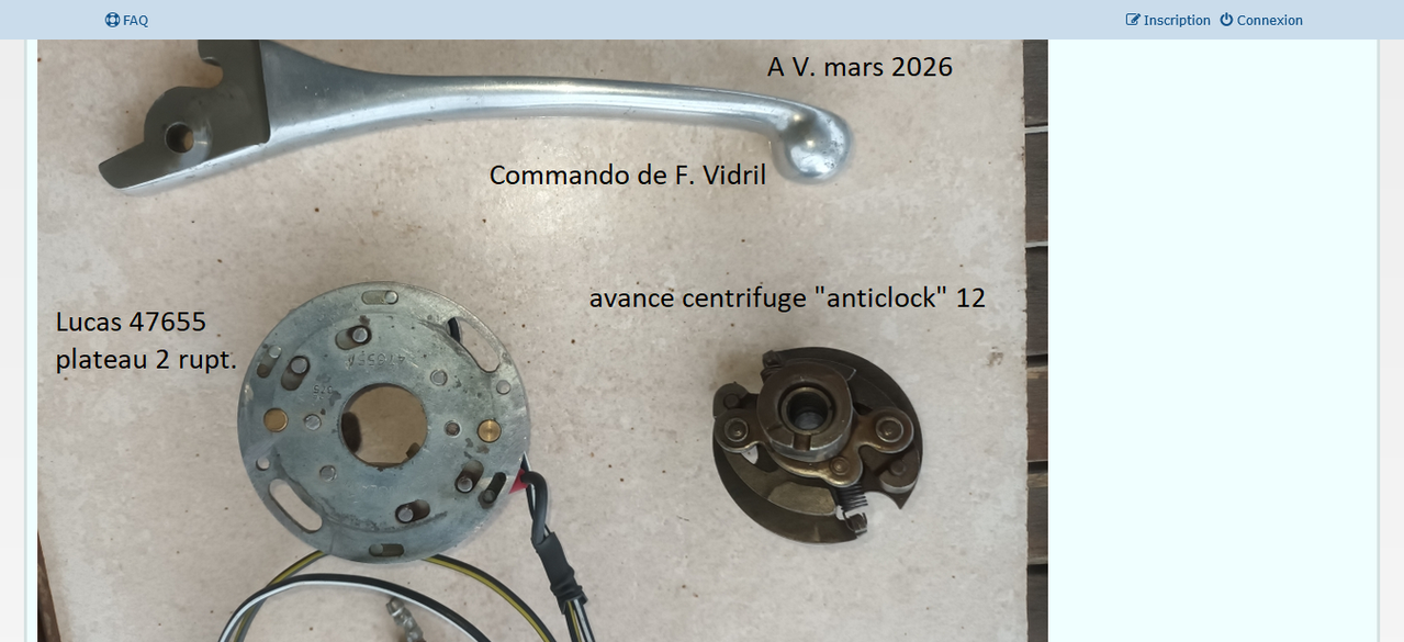

Francis V a écrit : ↑10 oct. 2026, 23:47 On en trouve encore d'origine pour les Commandos et les Triumphs :
https://andover-triumph.co.uk/nvt/trium ... -54412229-
https://andover-norton.co.uk/en/shop-de ... -54412229-
A la prochaine commande, tous ceux qu'encore restent avec un avance centrifugue sans beaucoup d'usure, serait une bonne idee acheter 4 ressorts.

Hé oui Théo mais ces pièces sont parties en 2-3 jours pour faire le bonheur d'un membre du MAC,sauf les leviers pour 850 MK3. 8)

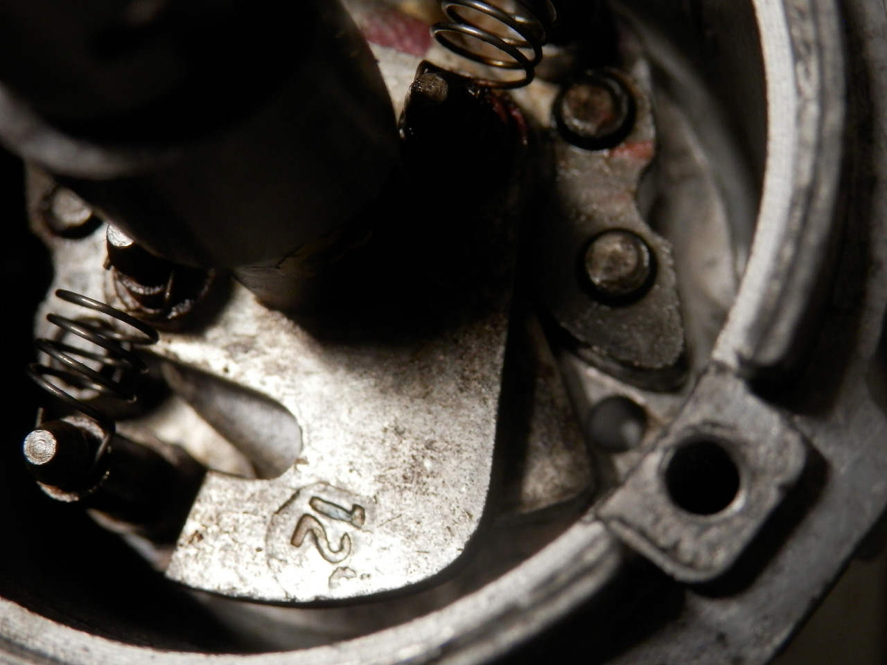

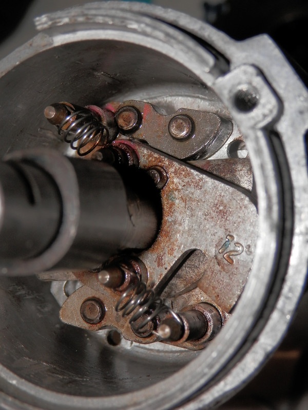

A l'epoque des années av.BX. l'offre de centrifuges Lucas était abondante a l'Ebay Angleterre, comme pièces de rechange NOS et de meme a bon prix.
Comme le centrifugue de ma Commando était crevé par l'usure, et je n'envisageais pas installer un allumage électronique jamais, et en plus je venais de l'expérience de m'avoir exaspere pour ne pouvoir pas trouver neufs les centrifugues Motoplat de mes Sanglas et de ma Ducati Mototrans (qu’étaient tres rares de trouver), j'ai acheté pendent l'epoque av.BX. un total de deux centrifugues Lucas neufs graissés dans sa petite boite rouge et enveloppes par son papier ciré. Apres j'ai acheté quelque qu'autre use mais en bon état et aussi les pochettes de ressorts.
Maintenant je ne connais pas la difficulté ou facilite de trouver un centrifugue Lucas neuf ou en bon état.
PS: J'ai perdu mes notes, mais si ma mémoire ne se trompe pas, les centrifugues Norton et Triumph sont incompatibles par une question de sens de rotation. Pareil aux centrifugues Mototrans Sanglas et Ducati par une question de déplacement en degrés de la came. Ce que m'a fait remettre dans la mémoire que les centrifugues Lucas ont les degrés de déplacement de la came frappés dans sa plaque, ce que je interprete comme que les centrifugues Lucas s'utilisent en différentes modeles et marques de moto, que si bien partagent le meme sens de rotation, ses degrés d'avance sont différentes, pareil a ce qu'arrive entre les Sanglas et les Ducati espagnoles.

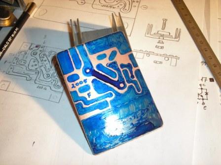

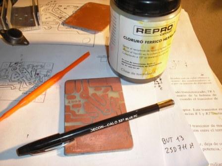

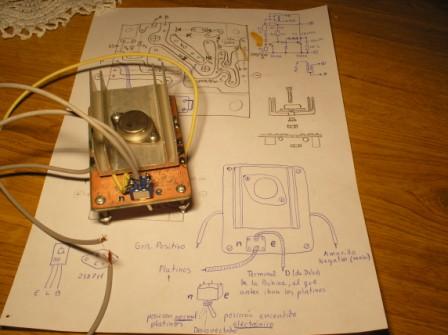

Je montais sur mes Sanglas (et ma Ducati), un module electronique associe aux rupteurs et a l'avance centrifuge qu'aussi marchait si bien qu'avec le temps je m'oubliais de tout, meme de vérifier le jeu d'air entre les vis platinées, de meme je m'oubliais de toucher un interrupteur de bypass du module que l'isolait du circuit et branchait aux rupteurs directement a la bobine HT a fin d'avoir des fortes étincelles entre les vis platinées pour carboniser et nettoyer la poussière et les restes de graisse que s’accumulaient dans ses surfaces de contact.
Le module c’était maison et construit a partir de le schema d'un ami et membre du Club Sanglas Madrid (professeur d'électronique a l'université), avec composants tres economiques, et surdimensionné pour garantir une longue vie utile.
A mon avis les allumages electroniques sont une offre plus intéressante pour les fabricants que pour nous avec nos motos anciennes que marchent tres bien avec un centrifuge et un rupteur, parce que les composants electroniques sont tres economiques et l'haut prix d'un allumage electronique commerciel se paye pour son schéma electronique, de meme quand l'allumage a un avance automatique avec un logiciel de courbes parce que dans le Club Sanglas on avait aussi construit un allumage avec avance automatique et courbes a partir d'un chip de Alduino que marchait tres bien et que s'utilisait dans les Sanglas de courses.
