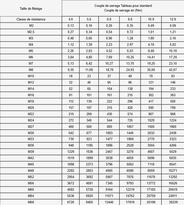

Merci Rich pour ta réponse qui me fait davantage mesurer l’empirisme de mes connaissances mécaniques… je creuse donc davantage et trouve ce lien pour approfondir https://www.vis-express.fr/content/53-c ... Fw0b9fyUdE
Pour simplifier, mes vis étant du 8, et mon filetage en alu, je ne prends donc de risque en serrant sur la classe de résistance 4.6 à 0,8 mkg soit 7,8 Nm. Le fait d’avoir appliqué temporairement 1,8 mkg soit 17,7 Nm ne devrait pas avoir posé problème…
Est-ce bien cela maître ? :mrgreen:
Messages : 1538
Re: Casse câble d’embrayage ou plus ?
Ca craint pas. J'ai vu passer un tableau pour le serrage dans l'alu.
