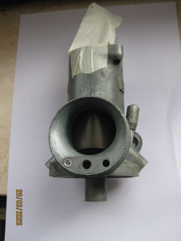

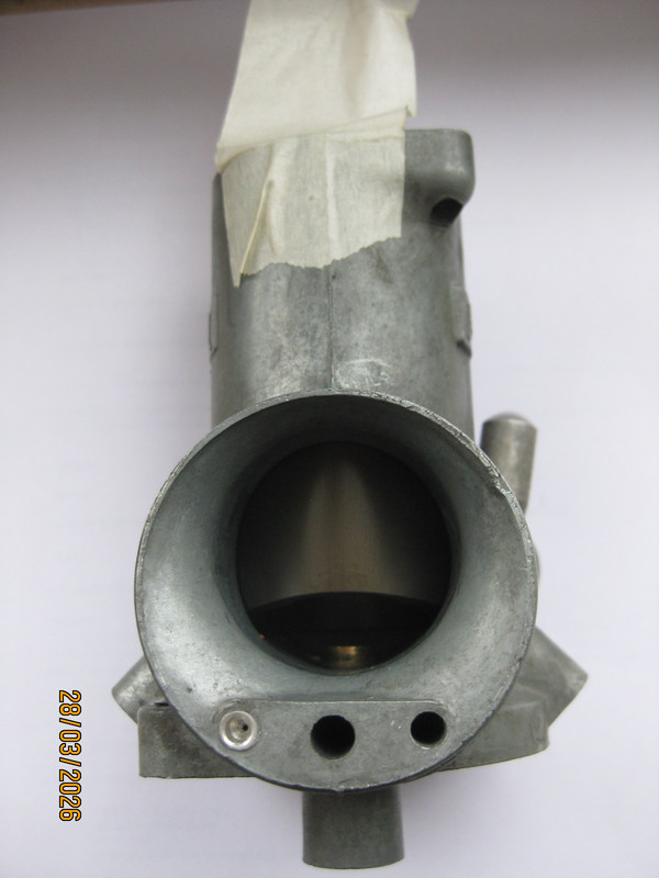

Voici Amal que j'ai changé pour du neuf Wassell avec une pige de 5 mm pour réglage boisseau pas possible de passer le doigt, ceci macmic pourrait le faire avant démontage libérer les câbles et amène la vis en butée et revient de 4 1/2 tour ce que sur le carburateur de la photo.
Photo 2 - vis de butée serrée hauteur 11 mm et je sais pas passer le doigt moins épais, soit il y a un problème côté câbles en traction ou boisseau trop haut peut-être les deux.
