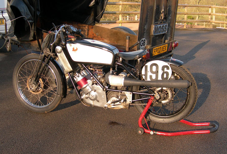

Chez Moss, on trouve sous la référence TT 1903 un "spring set automatic advance" avec 5 ressorts de force différente pour allumeur LUCAS mais je ne sais pas si c'est compatible avec la moto.
Moss tu dis?
Le meme Moss de la photo?
De s'agir du même Moss ne doutes pas en lui posser la question directement. je ne le connais pas mais j'ai un tres bon ami que lui connait depuis longtemps en personne et il m'a dit toujours que Moss c'est un homme tres accueillant et amable.

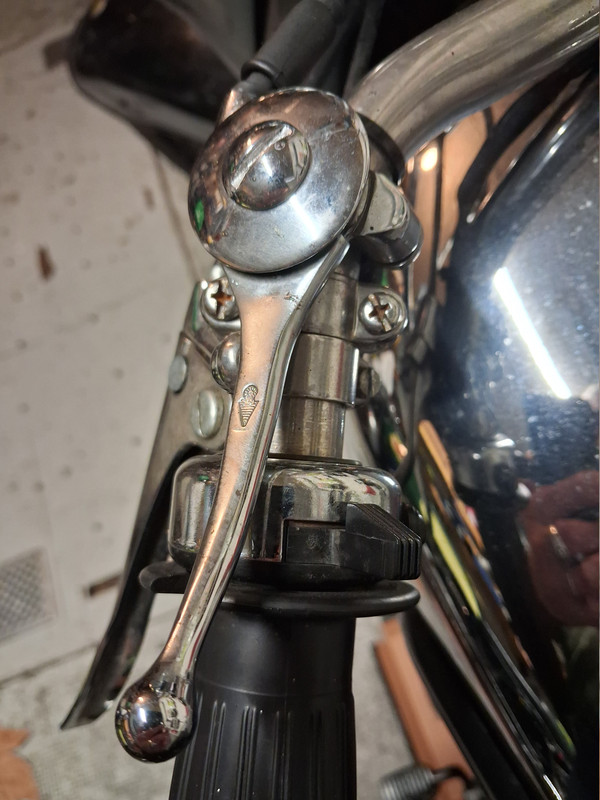

L'avance manuelle, non il n'y a pas trois positions. avec de l'habitude, on fait varier en fonction du régime moteur et du profil de la route. pour ne pas faire cogner le moteur, on coupe l'avance en ralentissant et on la remet progressivement en accélérant. On réduit légèrement dans les montées. Le risque, si c'est mal maîtrisé, est, en remettant trop brusquement l'avance après l'avoir coupée alors que le moteur a déjà pris du régime, de provoquer un coup de chalumeau qui va crever le piston.
Mais j'avoue m'en tenir en général aux trois positions basiques, j'ai toujours peur du coup de chalumeau.
Je suis un récent venu aux motos d'avance manuel. Les trois positions sont une bonne reference por commencer a rouler et comme initialisation a l'apprentissage. Avec le temps je retarde un peu en remontant les fortes pentes quand le moteur va a moins. J'ai vu que c’était une demande du moteur parce que quand je commence a retarder peu a peu, il en resussit a avoir un régime soutenu avec des tours réguliers, puissance et un son au échappement defini et contundente dans un certain point de retard de l'allumage, que varie en dependance de si le jour est de canicule, ensoleille, nuageux ou tres humide avec du brouillard, aussi depends du poids de la charge de la moto..., si malgré tout le moteur continue a moins et je commence a entendre un leger cliquetis, je mets la vitesse inferieure et j'avance un peu pour accelerer et apres j’agisse l'avance d'accord a la réponse du moteur pour trouver l'avance ideal pour avoir des tours soutenus et puissantes. Il me manque encore de l’expérience et je dois apprendre beaucoup encore, mais j'adore l'avance manuel parce que te force a aiguiser le sens de l'oreille et du toucher du cul quand la moto te transmet des bonnes vibrations.
Pourrais tu expliquer pourquoi et comment ce "Coup de Chalumeau" ????
Je suis concerné car je me sers de la manette comme tu décris, mais je n'ai jamais entendu parlé de ce risque et j'ai pas envie de crever un piston.
Oui, connaitre l'explication serait tres intéressante.
L’idée que je me suis formée a partir de mes connaissances acquises a été toujours que le risque c'est rouler en retard parce qu'en avance les moteurs tirent tres bien. Dans les test sur un banc de puissance pour tester un prototype d'allumage electronique avec auto-avance programable sur une Sanglas 400 c.c., j'ai vu qu'a partir de 3.000 t.p.m. du moteur on pouvait augmenter les degrés d'avance a 60º (par rapport au vilebrequin), et encore plus avec une légère incrémentation de la puissance.
En ce cas tu parles de "en remettant trop brusquement l'avance après l'avoir coupée alors que le moteur a déjà pris du régime".
Pour aider a mon apprentissage de l'avance manuel, j'ai monte un compte-tours electronique relie au fil HT sur ma RE. Mon idee c'etait connaitre le son caracteristique du moteur a differentes t.p.m. en même temps d'avoir une reference pour jouer avec l'avance manuel en différentes situations en partant de la base de que l'avance plein arrive dans un avance centrifugue a 3.000 t.p.m. et qu'en dessous il faut le réduire petit peu a petit peu a sa position de ralenti. Sur le disque superieur de la leve de l'avance j'avais fait avec un marqueur indélébile une échelle graduée d'avance plus ou moins precise pour avoir la reference des degres d'avance pour les mettre par rapport aux tours de moteur qu'indicait le compte tours electronique, qu'aussi c'est plus ou moins precise, mais bon, dans ce test-ci l'important n'etais pas la precision, sinon me faire une idee de la maniere de comprendre le langage de ma moto pour arriver a comprendre ce qu'elle me demande a tout moment pour s'entendre bien entre nous deux.
Ma RE dans une forte pente tire bien et de maniere soutenue et avec joie a partir de 2.500 t.p.m., et pourtant je ne dois que réduire un petit peu l'avance. En dessous a 2.500 t.p.m. la plus part des fois le moteur va a moins incapable de soutenir le rythme, et pourtant je change a la vitesse inférieure sans toucher l'avance que j'avais place un peu en retard, j’accélère et au moment que je regarde que le moteur remonte de tours avec joie je mets plein avance a partir du tres petit retard que j'avais avant avec la vitesse plus longue, mais jamais d'une maniere brusque parce qu'avec le levier du cote gauche c'est impossible de faire ça de maniere brusque ou instantané et si bien le temps d'agir pour passer au levier a sa position de plein avance de parfois c'est rapide, ça n'en est rien par rapport a la vitesse du cycle d'un moteur a 2.000 t.p.m. (en dessous de 2.000 t.p.m. c'est toujours le moment ou le limite inférieur de t.p.m. que je sais que le moteur se dégonfle en pente irrémédiablement, je ne suis pas un expert, mais je pense que c'est par cause de son couple moteur, le couple moteur d'un moteur RE 500 c.c. de 1937 tres ancien de course tres longue et un gross piston que c'est un tracteur).
Retournons a ta phrase. Moi je l'ai interprete comme un avis dans un cas extreme, et de meme comme un avertissement pour ne passer de la position de ralenti encore la moto en arrêt a la position d'avance d'une maniere brusque sinon graduelle a partir du moment qu'on commence a rouler.
Mais comme je te dis, je dois encore apprendre beaucoup a partir d'avoir fixe dans mon oreille le son que fait ma moto a 2.000, a 2.500 et a 3.000 t.p.m.
PS: ma doute que j'ai résolu plus tardivement, plus par une question de blocage mental que pour s'agir d'un probleme difficile de résoudre, c’était après d'avoir remonte la forte pente quoi faire avec l’allumage dans la forte descente ou je devais réduire les vitesses pour aider aux pauvres freins de tambour a freiner a la moto! ...maintenir le plein avance tout le temps jusqu'a arriver a la plaine! c’était ma réponse apres qu'enfin mon pansement s'est libere de son blocage.
Une BSA latérale à avance manuelle, prêtée à un motard confirmé mais ignorant des avant-guerre.
Démarrage du moteur avec avance réduite, tout se passe bien. Le pilote roule sur le rapport supérieur mais trouve que la moto ne marche pas bien. Il se souvient qu'il faut remettre l'avance, ce qu'il fait brusquement à environ 80 Km/h. Le moteur s'arrête aussitôt et au démontage il a révélé un piston crevé, comme sur un deux temps dont la carburation est trop pauvre.
Il aurait du réduire sa vitesse de manière importante et remettre progressivement l'avance en accompagnant la prise de vitesse. C'est exactement ce que fait une avance automatique mécanique qui varie en fonction du régime moteur avec écartement des masselottes sous l'effet de la force centrifuge et, lors de la décélération, rappel par les ressorts dont il est question plus haut. Certains moteurs de voiture avaient en plus une capsule à dépression affinant le système en fonction de la dépression de la tubulure d'admission.
Pour l'explication technique, je suppose que les gaz brûlants stagnant en raison de la mauvaise combustion liée à l'avance insuffisante (pour un régime déjà élevé) s'enflamment brutalement et en quantité excessive lors de l'augmentation de l'avance, provoquant ainsi une sorte de coup de chalumeau qui fait fondre la calotte du piston.
Ceux qui maîtrisent parfaitement la commande d'avance manuelle ( ce n'est pas exactement mon cas) arrivent à des résultats spectaculaires en termes de souplesse moteur, y compris avec des 500 monocylindre à soupapes en tête.
Mais certains moteurs sont très sensibles à l'avance, d'autres beaucoup moins.
