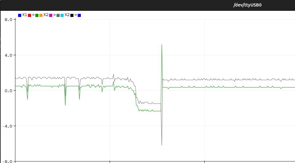

J'ai mis les deux capteurs d'accélération qui devront être au niveau des paliers du vilo.
Juste un bout de programme, ça donne des valeurs et ça montre bien quand il y a un petit choc, à voir ce que ça donnera avec le vilo qui tourne....
Donc les capteurs ça fonctionne, le moteur ça devrait le faire avec la courroie et les poulies d'origine pour avoir 500 tr/mn, y a pu qu'à faire le banc pour mettre tout ça !
Et les contre-poids des manetons.
Ce montage va s'appeler : le lave linge qui équilibre les vilos de Norton ! :mrgreen:
J'ai mis des petits coups et j'ai changé la position des capteurs (de horizontal à vertical) là ça se voit bien et retour en horizontal sans vibrations ni mouvements
