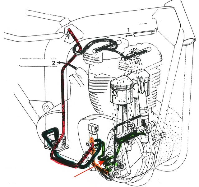

La quantité d'huile à mettre dans la colonne , c'est 2,3 litres (dixit le manuel d'atelier)
Il y a toujours forcément un peu d'huile qui traine dans le bas du carter, ne serait ce que par l'égouttage du moteur quand il est arrêté.
Quand on fait le niveau d'huile, il faut le faire moteur tournant pour que ce résidu d'huile soit retourné au réservoir (la colonne).
Mais retrouver 3l d'huile dans le carter d'un moteur unit, c'est qu'il y a un problème.
Ma moto m'a tout fait mais je n'ai jamais vu ça en 15 ans (avec des périodes d'arrêts de plus d'un an)
Moi, je regarderais le joint de la pompe à huile : La durite d'alimentation en huile arrive direct à la pompe. Si ça fuit par là, même un petit peu, le réservoir va se vider en un rien de temps dans le carter. Et comme la pompe est "à pistons" et qu'elle est neuve (donc ajustage serré des pistons dans leurs cylindres), le piston d'alimentation fait barrage et la bille du clapet de la pompe n'est pas en cause. .... Donc soit le piston n'est pas bien ajusté (fort peu probable sur une Morgo neuve), soit il y a un passage d'huile entre le carter et la pompe.
As tu monté la pompe avec les écrous dédiés? Les goujons de fixation de la pompe soit ils solidement fixés dans le carter?
Ce n'est pas un grosse intervention d'aller voir ça (en vérifiant qu'il y a un peu d'huile dans la colonne, sinon on ne verra rien) : Dépose du couvercle de distribution (en faisant gaffe de ne pas emporter le pignon fou de distribution), nettoyage soigneux autour de la pompe, s'il y a une fuite, elle devrait vite se voir.

Le carter de distribution communique avec le carter principal. Donc si ton carter principal est noyé d'huile, rien d'étonnant à ce qu'il y ait une fuite au joint entre le carter principal et le couvercle. Ça ne prouve donc rien. Il faut retirer le couvercle et voir ce que je te décris.

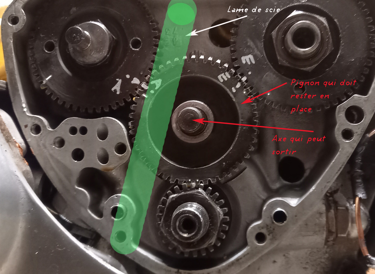

Bon, fais gaffe à ne pas retirer le pignon intermédiaire de distribution.
Il tourne fou sur son axe et cet axe est coincé par le couvercle dans un logement du carter principal. Il peut venir avec le couvercle assez facilement. Si seulement l'axe vient avec le couvercle, c'est pas grave du moment que le pignon ne vient pas en même temps.
Pour éviter cette catastrophe :
Dès que tu as dévissé toutes les vis du couvercle , tape un peu dessus pour le décoller , ouvre le UN PETIT PEU bien parallèle à lui même, jusqu'à pouvoir glisser une lame de scie à métaux (ou un réglet) en travers qui va retenir le pignon.

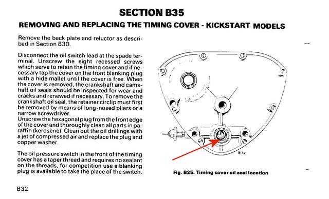

Et le joint Spy il est dans le bon sens

Pas en bout de vilebrequin mais dans le couvercle de distribution , elmo en a déjà parlé , et il m'a mis le doute mais je ne l'ai pas encore contrôlé

Oui, il est tenu par un circlip et doit avoir le ressort du côté couvercle (pas du côté vilo)

Oui, c'est bien ça.
Mais même si ce joint est mort ou mal monté, ça ne me parait pas possible que le remplissage d'huile de ton carter se fasse par ce joint.
C'est en amont de ce joint qu'il y a une fuite, forcément en amont et je ne vois que la pompe (ce serait surprenant si c'est une Morgo neuve), son joint ou le plan de joint du carter à mettre en cause.
Cela ne t'empêche pas de vérifier le sens du SPI et son état ainsi que l'état de la portée du vilo en contact avec ce SPI.
D'ailleurs, je te conseille (vu le prix) de changer ce SPI. C'est important que ce soit en bon état pour avoir la bonne pression d'huile aux coussinets, mais ça m'étonnerait beaucoup que ce soit la cause de l'ennui dont tu parles.
