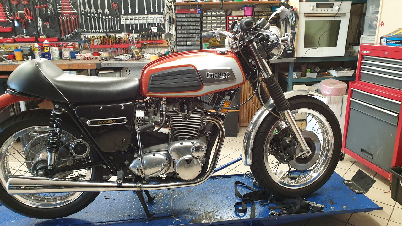

Tricati a écrit : 09 avr. 2019, 08:56 La T150, moteur redémarré, attend réservoir et garde boue AR, repeints en "Olympic Flame", le peintre a un peu de retard, normalement fin de semaine prochaine elle roule.
Jolie la Trident, je vois que tu as aussi un S2, j'aimais bien cette bécane, quand elle marchait, c'etait une vrai fusée, par contre coté frein :oops: :oops: :oops:, j'ai explosé la mienne à Folembray :roll: .

Neptune, quand j'étais jeune j'ai couru avec une S2, celle-là je l'ai achetée quasiment à l'état d'épave
Plusieurs années pour trouver toutes les pièces, une japonaise c'est galère par rapport à une anglaise à restaurer. Vilo 6 roulements, pistons sur mesure neufs, et pas mal d'autres pièces neuves, peinture, etc.
Quant aux freins quand je l'ai achetée elle avait une fourche de S3 et un bras oscillant et roue AR de yam 400 RD, j'ai remis l'AR d'origine mais gardé l'AV ! Galère pour trouver pompe à huile, bras oscillant, roue, pédale de frein et garde chaîne ! Quasiment 4 ans pour la restaurer....
Mais là elle elle tourne comme une montre, c'est jouissif un 3 pattes :mrgreen:

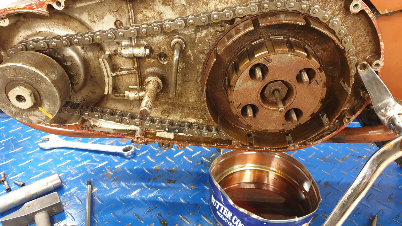

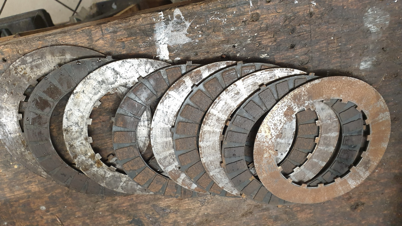

La TRW va s'en aller, plus de boulot que prévu, embrayage complètement HS, etc....
Transformation 12 volts faite, et pour info, après avoir testé le stator d'origine qui débitait péniblement 5 ampères à 4000 tours/min, lorsque j'ai démonté le primaire pour refaire l'embrayage et que j'ai vu sa gueule..., j'en ai profité pour monter un vieux stator RM19, réparé au niveau des connexions aux bobines, qui trainait sur mes étagères, en remplacement, il y va direct, aucune modification à faire, et par chance centrage par rapport au rotor impeccable !!!
