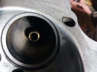

Bon bon bon..
Après nettoyage de mes pièces moteur je me prépare à le remonter. Mais là surprise.. une petite fissure sur ma culasse. Elle est vraiment minime et je ne pense pas qu'elle puisse me causer trop d'ennuis vu l'endroit où elle est située.
Vous en pensez quoi ?

La fissure était déjà là lors d'un précédent démontage, le passage de la vis de culasse a été chemisé pour éviter qu'elle ne se propage

Je te remercie Tricati ! Ça me rassure, parceque vu le travail sur cette culasse je ne sais pas qui pourrait me ré-usiner tout ça ! En tout cas les soupapes ont été rodées et remontées.

Surveille quand même l'autre côté, j'ai cru comprendre que ca allait souvent de paire ces petites fissures...

Effectivement elle est présente de l'autre côté mais presque invisible et l'axe de vis est lui aussi chemisé.

Alors nickel, tu es tranquille.
