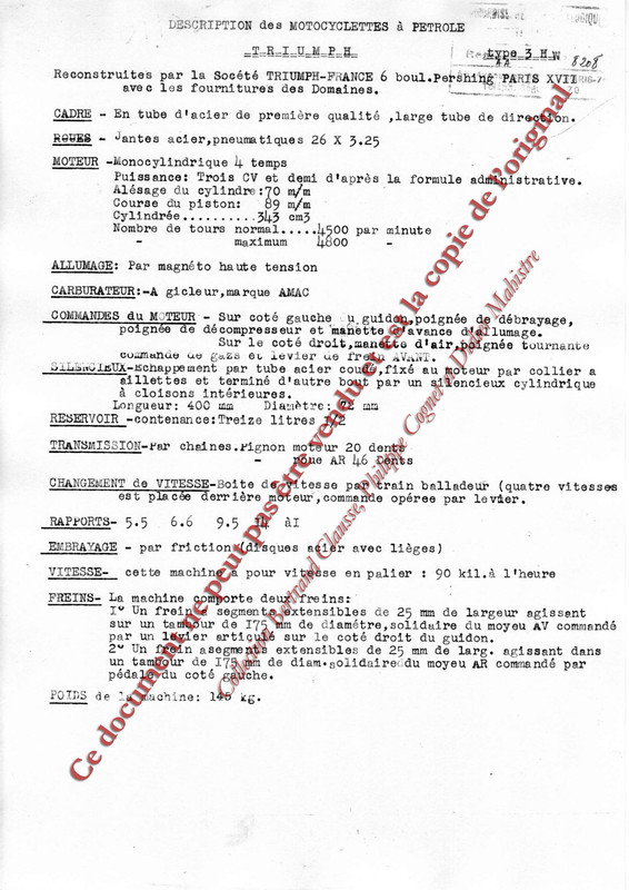

je suis à la recherche de la dimension équivalente d'un pneu monté sur une Triumph 3HW a l'avant il y a un beau John Bull mais craquelé
dont la dimension est 26x3.00 sachant que l’arrière est marque 3.50x19, est ce que 26 équivaut à 19

ne serait ce pas du 20" ?

26 x 2.25 ????

Bertrand a écrit : 30 mai 2019, 00:51 26 x 2.25 ????
26 correspond a quoi aujourd'hui 19" ou 20"

En fait c'est bien 26"...
ça me parait beaucoup quand même (disait mémé, voyant un africain pour la première fois)
Re: pneu ancien
le 26 d'avant guerre doit avoir une autre signification
les gardes boues ont un galbe de 19 " et meme une jante de 21" ne passe pas
et des jantes et des pneus de 26" , j'en ai jamais vu

Nan, mais ça doit être le diamètre hors tout du pneu, on a changé la référence de la prise de mesure peut-être ? Faut mesurer la jante, elle sera le juge de paix.

la jante est plus grande a l'avant, le problème c'est que la moto est à un copain et qu'il roule avec et je ne pourrai démonter les roues que quand j'aurai les pneus
Re: pneu ancien
sur les twins et mono d'avant guerre periode turner , c'était du 20 " a l'avant
comme sur les vincents entre autre et c'est introuvable

La Speedtwin 1946 est en 3.25 x 19 avant. elle a le même cadre que les monos en principe

Le Speed Master avant de Avon existe en 20"
https://www.avontyres.com/en-gb/tyre-de ... motorcycle

il existe seulement en 300x20, c'est pour cela que je me renseigne avant de me planter
