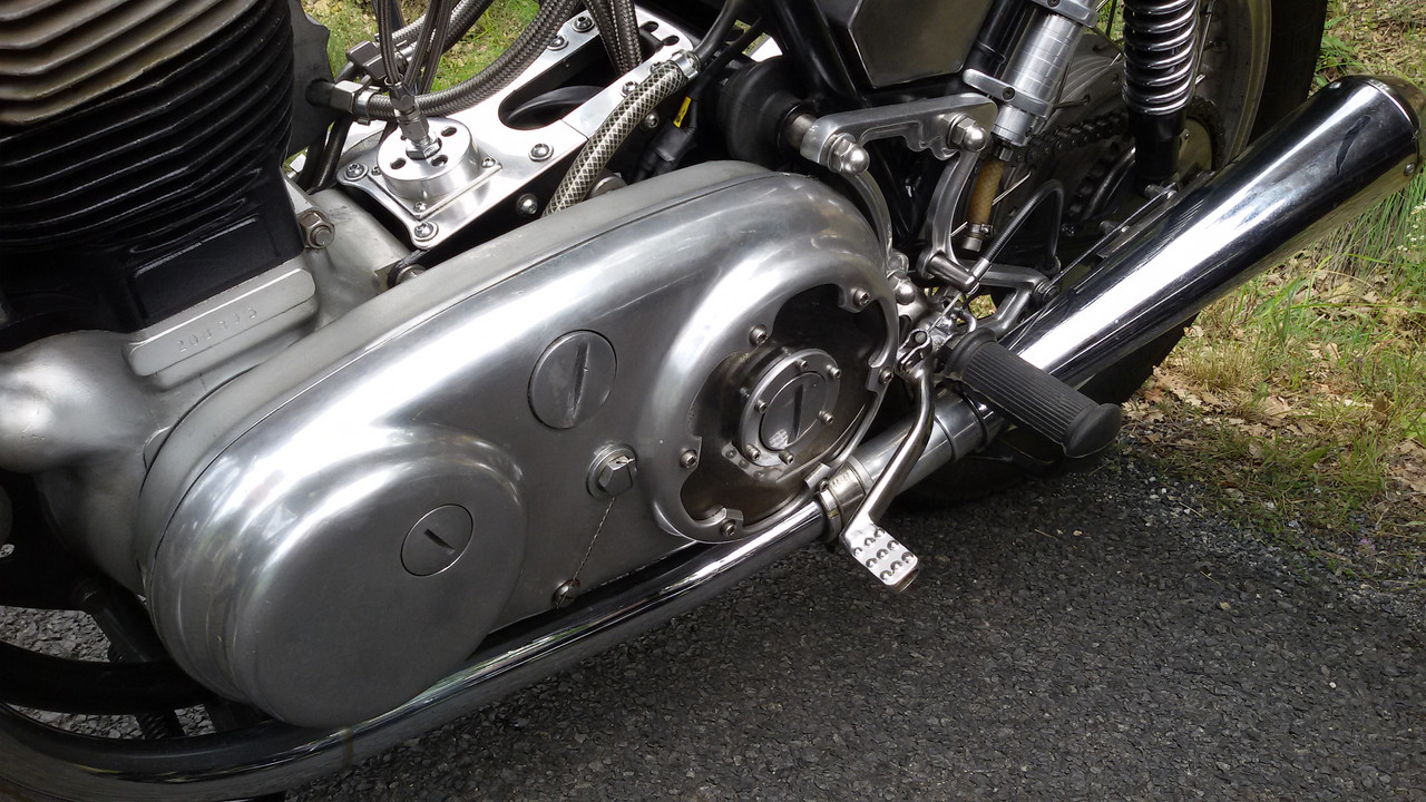

Ensuite le sélecteur : je trouve la commande reculée certes esthétique, mais un peu usine à gaz et manquant de précision, notamment pour trouver le point mort. Je viens de monter le sélecteur d'origine de ma 850 MK3 à l'envers : cela va pas mal, mais je trouve le débattement un peu trop important. Quelqu'un connait-il un sélecteur plus court (11cms d'entre axe) ?

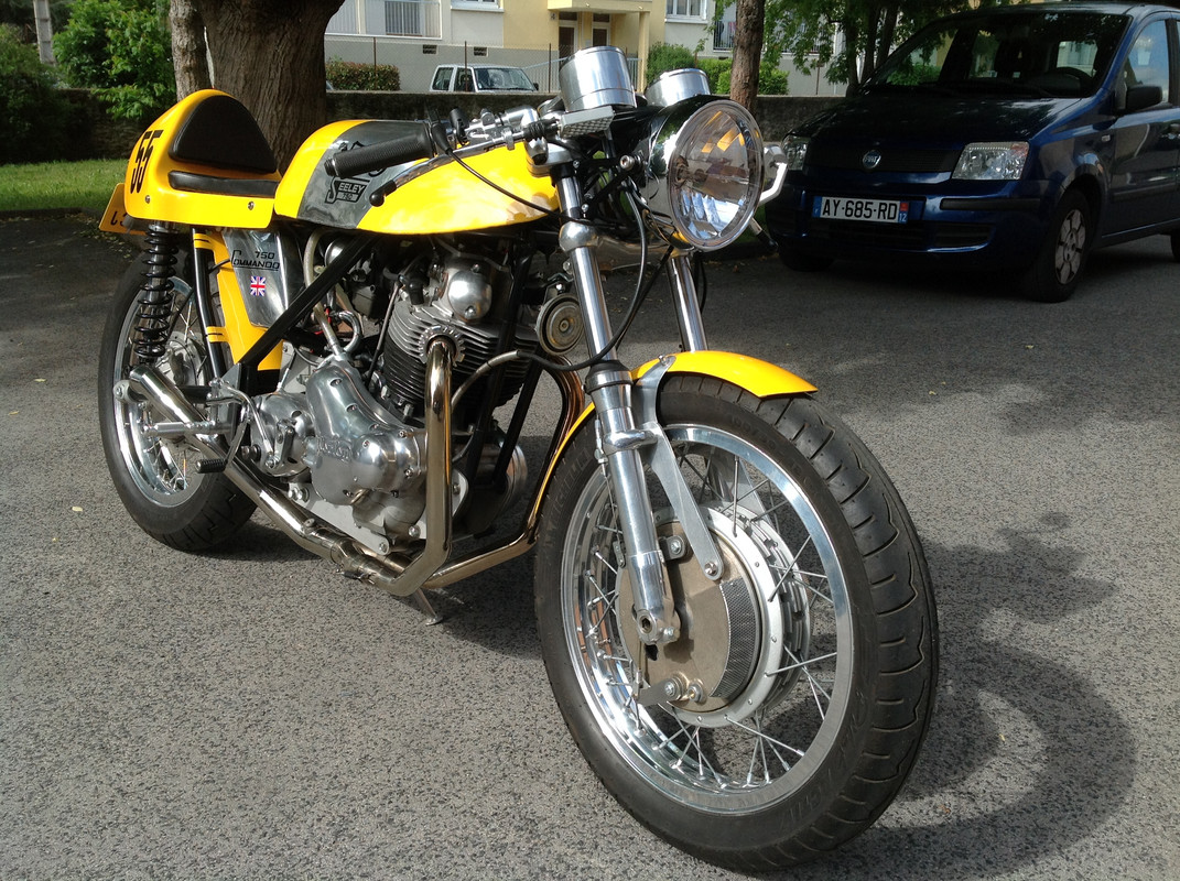

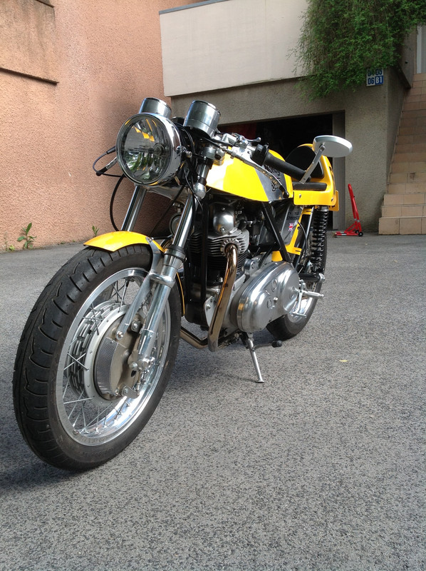

Devant les amateurs en délire, et à la demande générale, voici quelques photos de la brèle.
Manque la tête de fourche de type Production Racer.

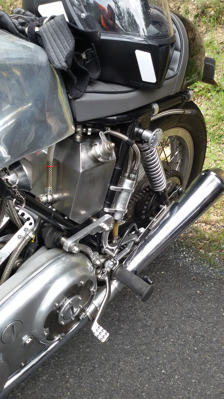

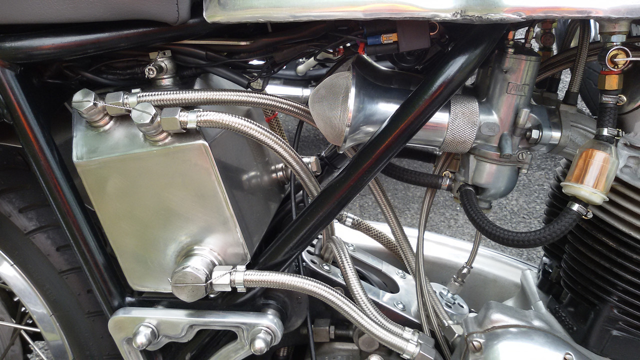

En matière de décanteur d'huile de reniflard, j'ai retrouvé des photos du joli travail effectué par Pierre de Chambéry, sur son 750 Commando café racer, lors de sa venue l'an dernier à Millau, pour la montée historique du Buffarel (23 Juin cette année). Le réservoir d'huile est de sa fabrication, comme pas mal de choses.
