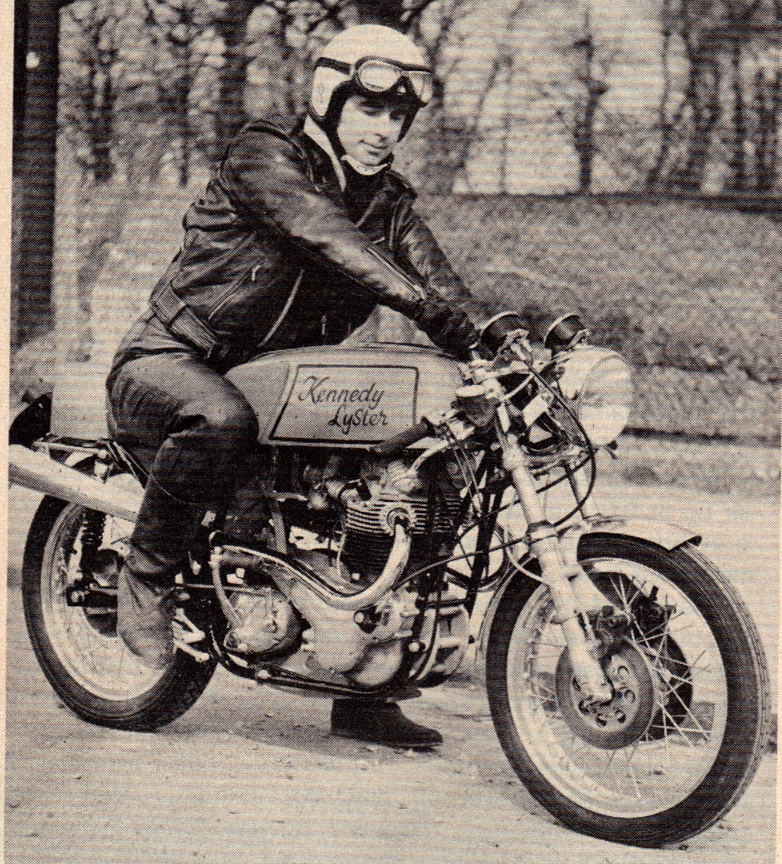

Colin Lyster, aussi génial fut il, avait quand meme l'esprit un peu fumeux… voir: https://thevintagent.com/2016/10/27/rar ... ton-racer/
le système de Dunstall a l'avantage de simplifier le montage (et éviter les conneries).
Pour autant, il était pas très efficace. On considérait à cette époque, que si un disque était aussi efficace que le tambour qu'il remplaçait sans en avoir les inconvénients, c'était bien suffisant!

Bertrand a écrit : 08 août 2019, 14:27 Colin Lyster, aussi génial fut il, avait quand meme l'esprit un peu fumeux… voir: https://thevintagent.com/2016/10/27/rar ... ton-racer/
Lu ! c'est génial
