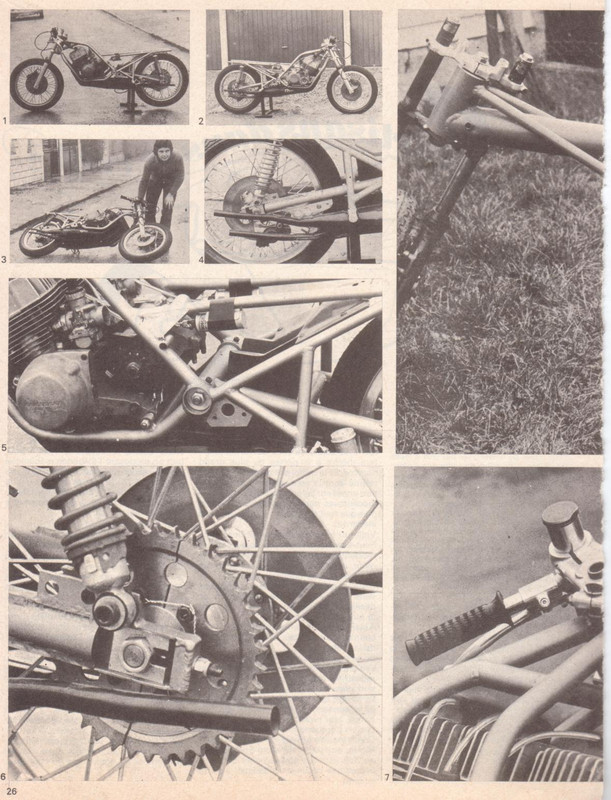

half crown... do you remerber that ?
TRITON WILD
Messages : 6116
Localisation : BURGUNDY
dans les 60/70's sur les circuits, pour ne pas démonter la roue AR, afin de changer les couronnes aisément, ( ajuster la démultiplication au circuit) les couronnes étaient sciées en deux,
l'avez vous pratiqué ? ou vu pratiquer ?

Pratiqué un peu en cross aussi. Mais si l'idée était novatrice, la pratique réclamait
une certaine rigueur, boulonnerie de qualité, écrous freinés, trous non ovalisés, montage soigné....
Mais tu peux essayer, tu airais des trucs à nous raconter ensuite... :wink:

Bertrand a écrit : ↑28 août 2019, 23:26 Image
j'aurais scié au niveau de la pointe, le maillon enserrent les 2 demi pointes de dent, alors que là, le maillon tire (écarte) la demi dent !
mais je ne suis pas ingénieur ; Merci Tranber

Re: half crown... do you remerber that ?
TRITON WILD a écrit : ↑29 août 2019, 09:03
si tu coupe au niveau de la pointe
l'epaisseur de ta lame (ou de ton disque) va te suprimer la pointe

hin himmm ? Image
Image M A I S ... !
lorsque tu regardes une couronne usée, c'est en creux que ça s'use pas en pointe... enfin il me semble ! :mrgreen:

j'ai appris que les MV de course avaient des couronnes en 2 parties, mais une dizaine de boulons !
un gars en faisait pour les TZ également, entre autre
