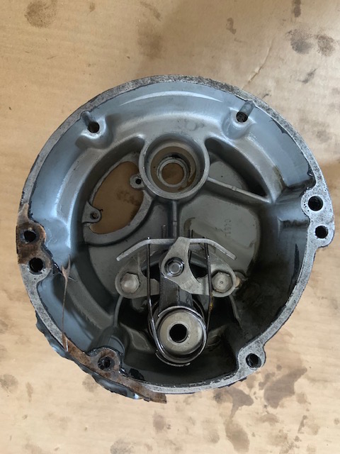

Démontage du gros carter après vidange, ensuite démontage du petit carter cylindrique à gauche sur la photo :
L'axe en haut à gauche est pour le kick, celui en bas à droite pour le sélecteur.
Et l'intérieur du carter : je m'aperçois que le ressort de rappel du sélecteur ressoudé est bien en place et toujours opérationnel (Il est au second plan sur la photo, pas évident à voir) :shock: Donc, ce n'est pas à cause de lui.
Avec une clef à molette que je serre sur l'écrou fixe juste devant la petite pièce crantée en bas à droite, j'arrive à monter et descendre les vitesses :mrgreen:

tu sais, je crois bien que normalement l'acier à ressort ne se ressoude pas, çà risque de pas tenir longtemps !
pour le reste je ne sais pas t'en dire plus, mais d'autres ici vont surement te renseigner rapidement :)

Cette sélection marche exactement comme celle des boites Norton récentes (à tel point que je me demande si les ressorts ne sont pas les mêmes).
si le sélecteur peut être manœuvré mais est inopérant, la faute est obligatoirement au ressort en épingle.

Je vais remonter et je verrai ce que ça donne dans un 1er temps. J'ai fait ressouder le ressort car je n'en ai pas trouvé en contactant 2-3 enseignes sur le net bien connues spécialisées en Anglaises.
Si vous avez des adresses ou je peux en faire un, ou j'aurais des chances d'en trouver un, ça m'intéresse bien-sûr.

Faut s'arracher les yeux sur leurs put-1 de parts lists :shock:
ensuite sur le site amcclassicspares tu cherches la page "gearbox": http://www.amcclassicspares.com/Gearbox.pdf
le "selector pawl spring" (longue et fine épingle à cheveux) a la ref 041327
et le "selector return spring" (l'autre) a la ref 041328
http://archives.jampot.dk/technical/Cut ... 7-1964.jpg
Bertrand
Re: Matchless 350 G5 de 1964, de Ballou
Message non lu par Bertrand »
Voila le responsable de ton problème: https://www.feked.com/gear-change-sprin ... -1959.html
celui ci peut certainement remplacer ton ressort de retour, ref 04 0479 , à vérifier!
https://www.feked.com/kick-start-return ... orton.html
le lien dit "kick start", mais c'est bien un ressort de sélecteur!

J'ai tout remonté, ça fonctionne mais en passant les vitesse, je sens que c'est fragile.
C'est bien celui-ci que j'ai ressoudé :
Et pas celui-là :
Bertrand, par sécurité, je vais commander ces 2 ressorts.
