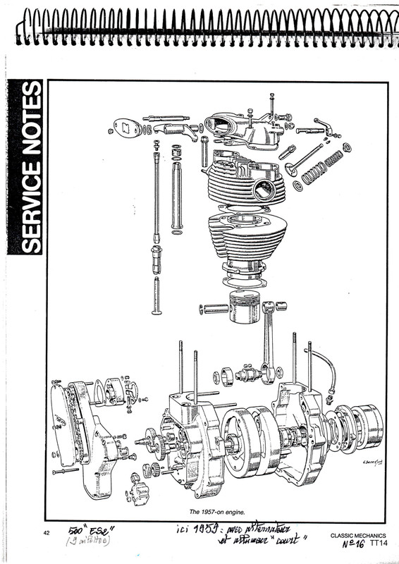

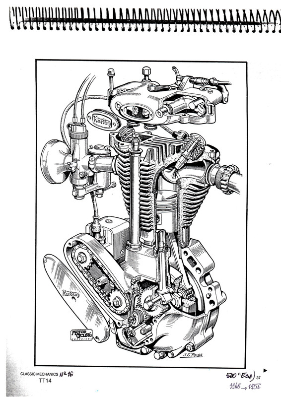

Bertrand a écrit : 16 oct. 2019, 17:11notes_es2.pdf
L'éclaté du moteur il y'a moyen que ça se termine en poster chez moi ça... :shock: :D
