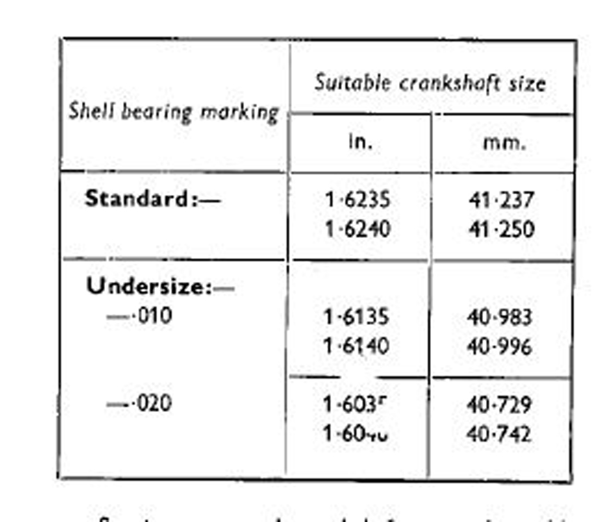

bonjour tout le monde, je dois commander des coussinets de bielle pour un vilo de t120.
à la mesure, j'ai 40.98mm, donc si j'en crois le manuel, je suis en côte réparation et dans les tolérances.
sachant que la côte standard et de 41.25mm, je dois commander des +020 ou +030 ???
merci d'avance

le manuel d'atelier en anglais, j'aurais dû commencer par là...
le revue d'atelier en français est bien moins détaillée.
j'ai bien pris mes mesures avec un palmer, pas avec un pied à coulisse.
merci pour les infos
