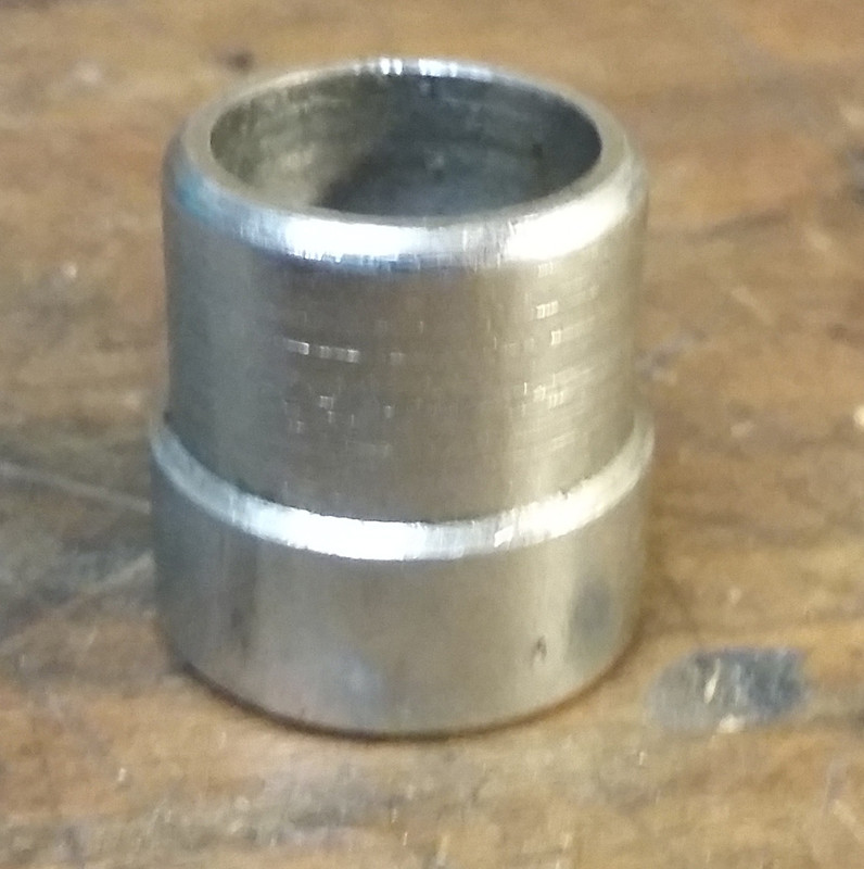

Il te faut l'outil consacré à ça qui comprime le joint lors du montage de l'axe.
Il faut aussi chanfreiner légèrement l'entrée du boitier de culbu.
Et un truc qu'un éminent spécialiste Triumph de ce forum m'avait donné : Tu montes (après dégraissage) ce joint avec non pas de la pâte silicone mais de la pâte pour étanchéifier les montages filetés..... comme :
