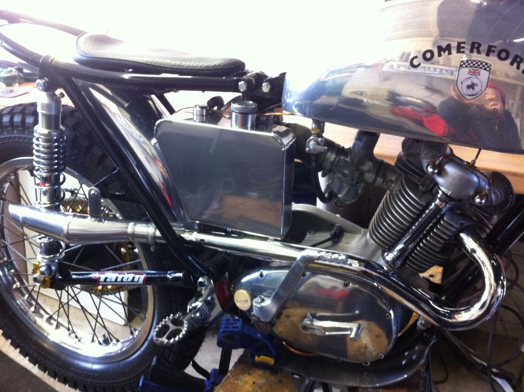

je suis pas sur non plus
le cadre des militaires et mountain a un decrochement sur la boucle arriere a droite sous le reservoir d'huile pour laisser passer le coude d'echappement
la il est droit

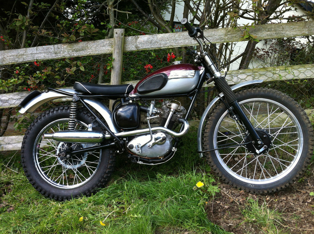

Ta T20 est bien une militaire; 1) le berceau arriere du cadre est bien droit (l'échappement des militaires passait en bas du moteur) tu peux voir sur ma photo que mon cadre est identique au tien
2) On voit bien les deux trous des rivets qui fixait la plaque d'identification sur le carter gauche à l'embase du cylindre (tu as un marque à cet endroit genre T20SM et 4 chiffres ?)
3) la bobine de la référence citée plus haut est bien celle qui équipe d'origine la T20
Si tu as besoin de plus d'infos j'ai le manuel d'atelier de la T20 WD et le catalogue des pièces détachées avec lesN° de référence d'origine.
