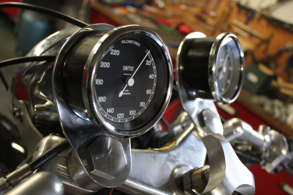

Je ne vois pas ton compteur, j'ai monté ceux là dernièrement:
De mémoire il fallait rentrer le développé de la roue x un certain nombre (je l'ai sur le mode d'emploi) x le nombre d'aimant. J'ai la doc, je peux te la faire passer si cela correspond à tes compteur.

Voilà l'engin :

Oui c'est les memes que les miens au design pres. Tu as deux méthodes: soit faire un relevé sur 1KM , soit rentrer le developé de la roue, moi j'ai choisi le devoloppé bien plus facile à faire (PPU number dans la doc). Tu mesures le developpé de la roue en m, tu divise 1000 par ton developpé (c'est pas moi qui l'ai inventé c'est dans la doc) soit 1000/2.082=430.30, tu arrondi avant la virgule, tu multiplie par le nombre d'aimant, moi je me suis fais une couronne avec 10 aimants pour une très bonne lecture à basse vitesse, donc mon PPU number est 4300 pour 10 aimants ou 430 pour 1 aimant. Maintenant il faut rentrer ce PPU dans le compteur, il faut que ton compteur soit branché, tu as un fils brun c'est le reset, tu maintiens le fils brun a la masse quelques secondes (moi j'ai un petit bouton) tu arrive dans le menu principal, tu touche juste un instant le fil brun à la masse jusqu'à ce que le menu PPU number apparaisse Tu as en dessous une ligne de 0 et il faut rentrer ton PPU à la place de ces 0 de la droite vers la gauche, tu valide en maintenant plusieurs secondes le fils brun à la masse, ton PPU est alors en vigueur. Une fois le PPU rentré il faut choisir MPH ou KPH, pour ca tu reviens dans le menu et tu fais défilé jusq'à choisir MPH ou KPH. Voila c'est fait. J'ai une traduction en Francais pour installer ces compteurs je peux te l'envoyer si tu veux.

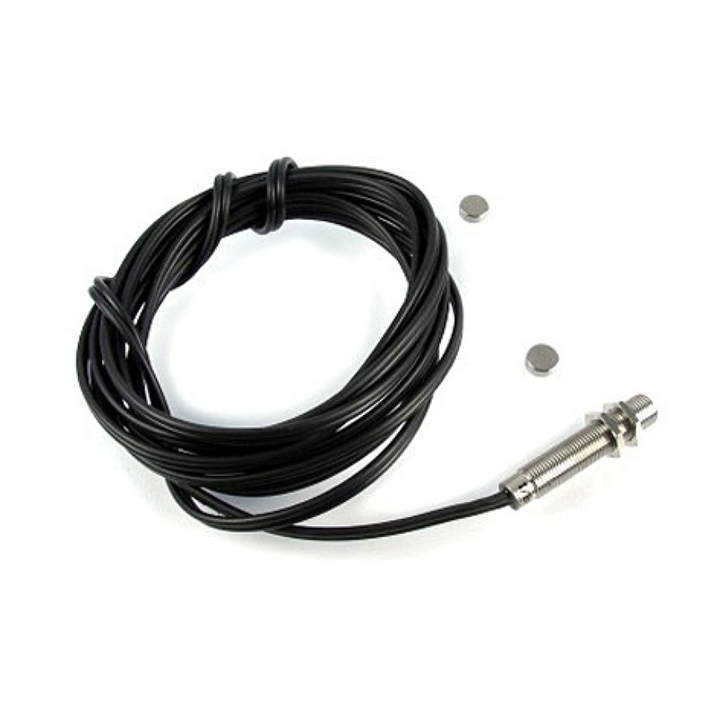

Mon capteur est à 2 fils :
J'ai testé à l'ohmètre et il bippe quand l'aimant passe devant le capteur.
Le technicien m'a envoyé un mail avec un branchement (mon capteur étant un reed selon lui.)
Le problème est que quelque soit le branchement, quand j'ai voulu faire un paramètrage sur 1 km avec le fil marron, je ne peut pas accéder au menu qui indique "drive". Je n'ai que des symboles bizarre qui s'affichent.. :cry:

Je viens de me rappeler que pour aller dans le menu du compteur il faut: 1/contact coupé, 2/ tu mets fil brun à la masse que tu maintiens tout en mettant le contact, et là en principe tu es dans le menu, tu peux relacher le fil brun de la masse. A ce stade pour naviguer dans le menu tu fais un contact court à la masse (toujours avec ton fil brun) et pour rentrer des données ou confirmer un choix il faut valider avec un contact long (5 secondes environ) . J'ai retrouvé toute ma doc en Anglais et en bon François, envoie moi ton mail en MP et je te fais passer tout ça...

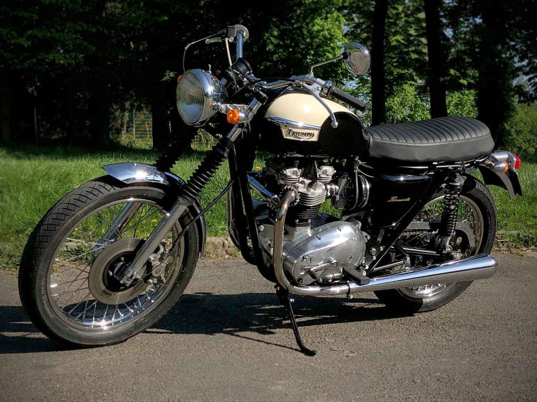

J'ai monté ces compteurs sur une Harton que j'ai terminé cette année pendant le confinement après environ 1 ans de boulot: Cadre featherbed wideline (pas modifié ou coupé), moteur Sportster (Buell X1), fourche roadholder, té john tickle, tambour avant TZ/TD 260, roue arrière moyeux conique, rayons inox, jantes Excel, réservoir minimanx, gardes boues alu et beaucoup de pièces faites maison. C'est un vrai dragster, le couple est énorme...
Messages : 17617
Re: Smiths digital
Très belle moto bien fini pas bidouille,même si tout n'est pas d'avant 83 8) 8)

nino
Messages : 1263
Localisation : Toulouse
Re: Smiths digital
Message non lu par nino »
Merci pour les photos ! Se serait dommage de s'en priver, après tout ce beau travail ! :!: :P
