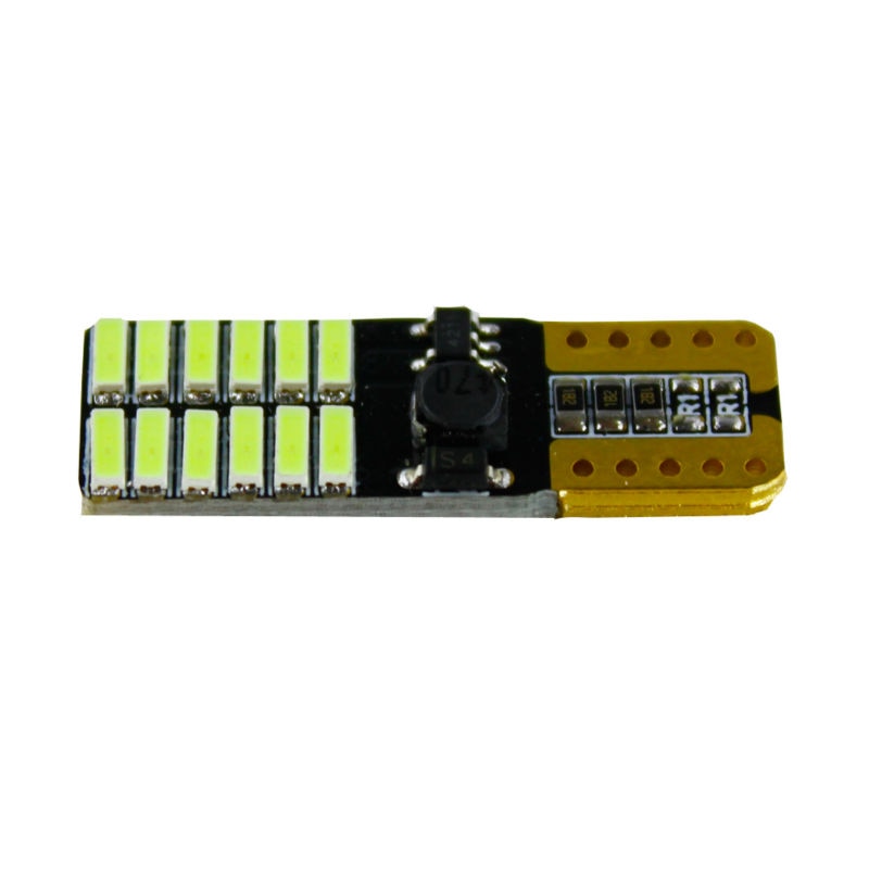

Les lampes à LED consomment si peu que sur les voitures le bus CAN ne les voit pas et détecte des ampoules en panne.
On trouve des lampes à LED dites compatible bus CAN où pour tromper le bus à pas cher des résistances sont branchées
en parallèle avec les LED pour augmenter la consommation.
Comme celle ci par exemple on voit nettement les résistances directement soudée entre les broches d'alimentation.
Ces lampes sont à LED et peuvent consommer beaucoup.

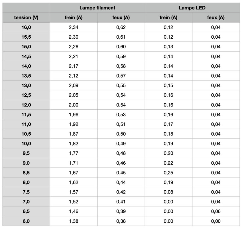

Je remonte un vieux "post"
Donc j'ai reçu l'ampoule et je l'ai testé.
En résumé elle consomme vraiment très peu, j'ai fait un tableau des différentes consommations de 16 à 6v
Elle marche de manière optimale de 8,5 à 16V, j'ai pas osé aller plus haut.
J'ai fait des essais d'inversions de polarité, de mauvais câblage, d'endurance, même sous 16V elle ne chauffe pas.
Elle marche très bien. Sans surprise
Conclusion, je ne sais pas d'où vient le problème, mais certainement pas de cette ampoule!!!
