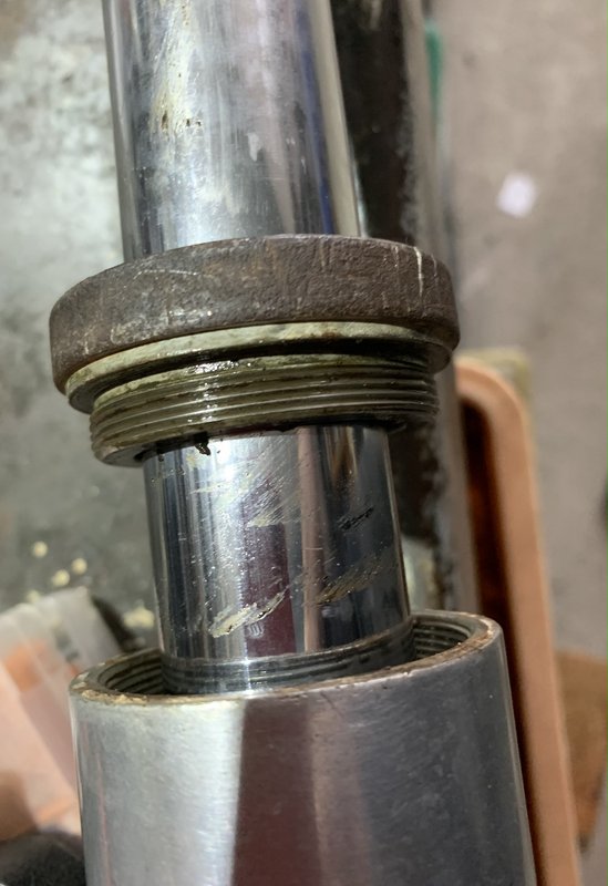

Après la transmission primaire, je m'occupe de la fourche de ma commando.
Et il y a un problème.

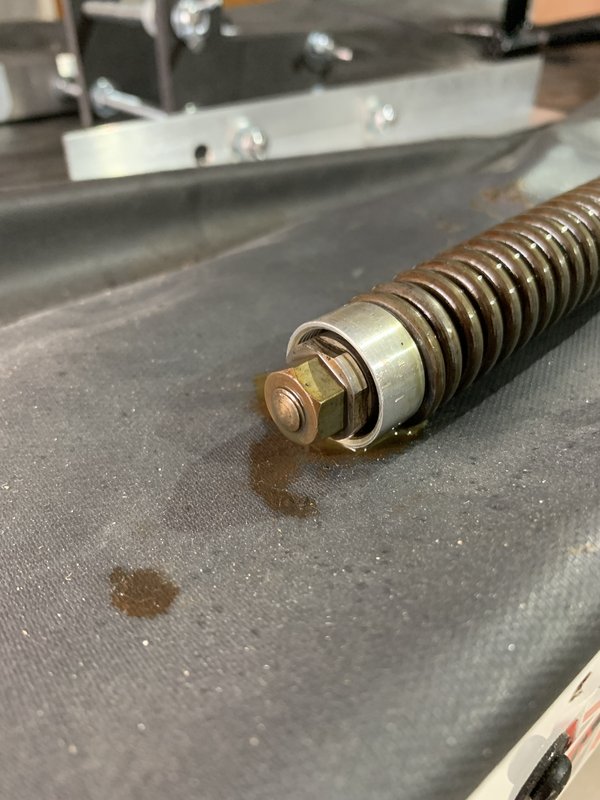

Après avoir démonter le bouchon supérieur, sur le bras gauche, l'ensemble ressort est directement sorti du bras de fourche.
et je n'arrive pas à démonter la vis en bas du bras, une fois desserrée, le corps à l'intérieur de la fourche tourne.
Donc mes questions:
Avec quel outil vous démontez cette bague? J'ai essayé avec une clé à sangle mais elle n'a pas bougé.
Et si vous avez une idée pour que je puisse démonter cette vis en bas de la fourche elle sera bienvenue.
Merci d'avance

Pour dévisser la bague mettre du dégrippant car elle a l'air oxydé,en chauffant ensuite peut-être avec un bon décapeur thermique.
Sinon j'y suis arrivé avec une clé à sangle sans trop d'efforts.

Idem Francis, dégrippant, chauffe, pince-étau
Puis prévoir le remplacement !
Pour la vis du bas, plus délicat. Probable que le filetage du damper tube a lâché. Et la vis tourne avec le reste du tube qui n'est plus accessible
Visiblement, cette fourche n'a pas eu l'entretien qu'elle méritait ?!
La seule piste que je vois, c'est de faire porter le damber tube sur une tige ou un tube de même diamètre en renversant le bras de fourche, et de frapper la vis pour tenter de décoller les filets. En ayant pris soin la veille de noyer le tout de dégrippant
L'autre solution, extrême, c'est de percer sur la tête de vis :roll:
Messages : 7345
Localisation : Ouest Lyonnais
Re: fourche bizarre
Message non lu par Tricati »
Quand cette bague vissée est vraiment grippée ou qu'un individu l'a montée avec un Loctite quelconque, il n'y a pas 100 000 solutions :
- faire une encoche ( disque et fraise "Dremel" ) sur la bague pour pouvoir utiliser une clef à ergot, soit deux trous à 180° pour pouvoir utiliser le même type de clef que pour les caches des fourches Triumph
- chauffer (décapeur thermique) , dégrippant
- fourreau dans un bon étau à mors doux
- mise en place de l'outil pour desserrer la bague, j'ai parfois utilisé une rallonge d'un mètre pour arriver à débloquer le bazar ! ou bon coup sur l'outil (gaffe aux doigts !)

Pour la bague , clef à griffe et achat d'une baque neuve .....

Donc j'y suis arrivé, mais il a fallu que j'achète l'outil adéquat. La clé à sangle n'a pas suffit.
Du dégrippant et de la chaleur (je ne pouvais plus tenir le fourreau à main nue à la fin).
Et vu les dents de l'engin, je vais changer les bagues (et pas que les bagues d'ailleurs
j'ai commandé un kit complet).
Demain je m'occupe de cette vis en bas du fourreau.
Merci à tous de vos conseils, ils m'ont tous bien aidé.

A présent que tu as démonté, explique nous pourquoi le tube avec ressort est sorti directement, il était dévissé du damper tube j'imagine ?

Oui le damper tube était devissé.
En fait la vis était noyé dans du frein filet ou de la pâte à joint.
Quand je tournais la vis, le damper tournait avec et comme j'essayais d'empêcher le tout de tourner en retenant le ressort
il a finit par se dévisser.
Sur l'autre bras, il y avait tellement de pâte à joint que le damper est rester collé au fond du fourreau.
J'ai du chauffer et tirer pour qu'il se décolle.
