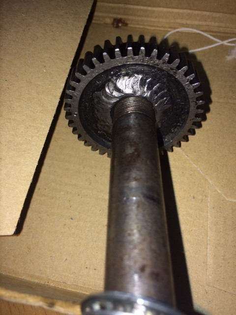

Je dois démonter la Mgneto et enfin j'ai pu mesurer le pignon de distribution pour me faire une idee plus precise de la sorte d'extracteur dont j'aurai besoin.
En principe, a mon avis, j'ai vu que le filet interne du pignon c'est 5/8 x 26 tpi (le filet du boulon d'ancrage au cadre de la boite de vitesses de de 5/8 x 26 tpi s'y vise a la perfection sur les premiers filets avant heurter contre l'axe de la magneto, mais pas le suffisant comme pour saisir avec la suffisante force pour extraire le pignon)
Quelqu'un peut me confirmer si la mesure des filets de l'extracteur est la correcte? j'ai vu a Hitchcocks un extracteur pour le pignon de distribution de la magdyno pour les modeles J après guerre https://accessories.hitchcocksmotorcycl ... ngine/2811 . Je devrai leur demander avant de l'achat si les mesures de l'extracteur en vente sont les correctes pour le pignon de ma R.E. Model J de 1937. (vraiment je méfie de ma connaissance du système d’unités anglaises que je traduit toujours au systeme de mesures pifometriques dans leuel je suis un expert, en ce cas le filet est le meme du boulon de la boite de vitesses, à petit poil de plus ou à petit poil de moins )
Aussi serait pour moi une grande aide l'avis de quelqu'un qui aie deja acheté cet extracteur a Hitchcocks et de meme l'info sur n'importe quel autre fournisseur qui aie le bon extracteur pour le pignon.

Je te remercie ton aide Elmo. Ton commentaire me mets sur la bonne voie.
Ne t’inquiètes pas, apres une petite recherche c'est normal que le pignon de distribution de la magneto pour une BSA ne soit pas le meme que pour une Royal Enfield d'avant guerre.
J'ai trouve la suivante info.
K2F Magneto or Mag/Dyno Pinion Puller Tool BSA A, B and M Group Models: Used to withdraw the magneto pinion on K2F magnetos or mag/dynos, as fitted to various bikes including BSA A7, A10, B31, B32, B33, B34, M20 and M31 models
Please note: Some K2F magneto gears have a 1" thread which will required tool1861 - see related products.
Thread: 11/16" x 20 TPI
K2F Magneto or Gear/Pinion Puller Tool Pre Unit Triumph + BSA A7 and A10 Models:Used to withdraw the magneto pinion on K2F magnetos, as fitted to various makes and models.
Please note: Some K2F magneto gears have a 11/16" thread which will required tool1903 - see related products.
Thread: 1" x 20 TPI
Pour tant le tien c'est 11/16" 20 tpi: 17,46 mm
Le probleme c'est que je ne trouve aucune info ni spécification precise et claire sur la mesure de l'extracteur pour le K2F Magneto pour la Royal Enfiel Model J d'apres guerre qui vend Hitchcoks.
PS: Mais bon, vu que 5/8" est plus petit que le 11/16" des BSA ou la 1" des Triumph Pre Unit, j'ai plus d'espoir encore de trouver un extracteur pour le pignon de Carmela. Mon pignon de la magneto a été bricole (pas bizarre apres d'avoir vu les bricoles sur la boite de vitesses), avec une soudure de renforcement et il en a l'air d'avoir refait le filetage a nouveau... (aie, aie, aie..., ça me fait beaucoup de peur, les pignons de distribution tous sont dans un magnifique état, et j’espère que le restaurateur n'aie pas modifie le pas de filetage interne du pignon pour viser le corps extérieur de l'extracteur et qu'il aie été respectueux avec le pas de filetage d'origine)

Je confirme que l'extracteur pour le pignon de distribution de la magneto de Carmela c'est 5/8" x 26 tpi.
Demain j'allais demander a Hitchcocks si son extracteur c'est pour ce pas de filet.
PS: Apres de tout y essayer avec beucoup de soin en me dissant:" Pachi, ne perds pas la calme pour n'endommager rien", je lui ai dit (en colère), que s'il ne ressortait pas j'allais demander a Philippe de lui faire ressortir pour moi..., et hop..., incroyable, le jamais vu!...immédiatement il a commence a trembler et il est ressorti lui-meme!

Je viens de recevoir la réponse de Hitchcocks et ils me confirment que le pas de filet pour l'extracteur des RE Model J et G, d'après guerre c'est de 5/8" x 26 tpi.
PS: Dans mon cas l'extracteur qui vends Hitchcocks c'est le bon. Peut être que le pas de filet de ma RE aie été bricole par le restaurateur, bien pour le renforcer ou bien pour l'adapter au pas de filet des modelés d’après guerre. Je n'en sais pas, mais je vous passe l'information que je connais.

Re: Extracteur pignon distribution Magdyno R.E. avant guerre
Philippe, l'extracteur c'est pour l'engrenage de distribution R.E. et non pour la magneto (je pense que surement chaque constructeur de motos aura un engrenage de distribution pour traîner l'axe de la magneto différent, avec mesures differents et nombre des dents différents et pas de filetage différent pour monter sur la même magneto MO1 Lucas).
Surement l'erreur de compréhension soit pour ma faute et ma manque de détresse pour m'exprimer en français de maniéré précise.
Je ne sais pas si l'engrenage a été remplace par un autre d’après guerre ou non.
Mais en regardant la photo on s'aperçoit très clairement qu'il a été bricolé.
En tout cas, ce qui est utile pour moi c'est que tant l'extracteur qui vend Hitchcocks comme mon engrenage de distribution pour la magneto sont les deux de 5/8" x 26 tpi.
