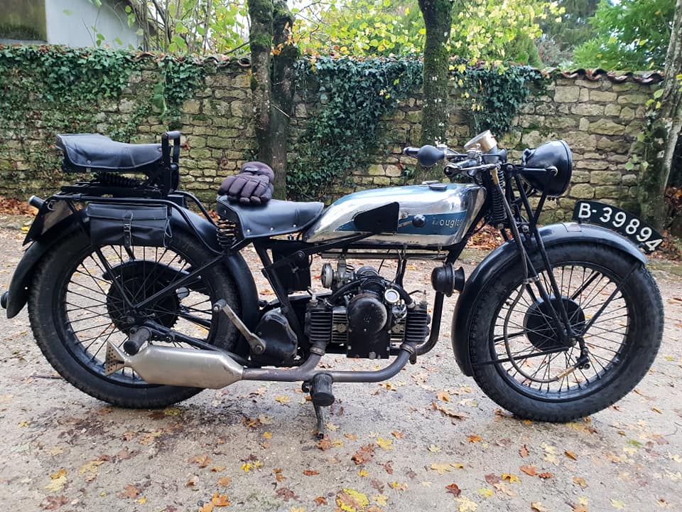

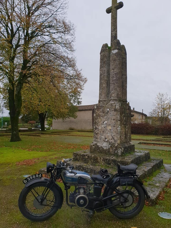

Sortie légale dimanche en Douglas A 31 de 1931, une bonne moto d'avant guerre, une mécanique feutrée, un charme indéniable et parfaite pour retrouver des instincts primaire de conduite.
Accélération par levier avance manuel vitesses à main et une attention au réglage d'huile en roulant que l'on regarde furtivement en roulant.
Donc pas de BTR pas de clé USB 8)
Le Bonheur 8)

Le tout devant un monument aux morts par suppositoires.... Génial :lol:

Superbe Philippe, vraiment féloches, la machine a une super patine, le phare avant est terrible, magnifique moto
en la voyant tourner elle fume moins que la mienne, tu règles le débit d'huile à combien en tour de molette ou gouttes minute?
ça fait du bien de voir de belles machines comme celle là
