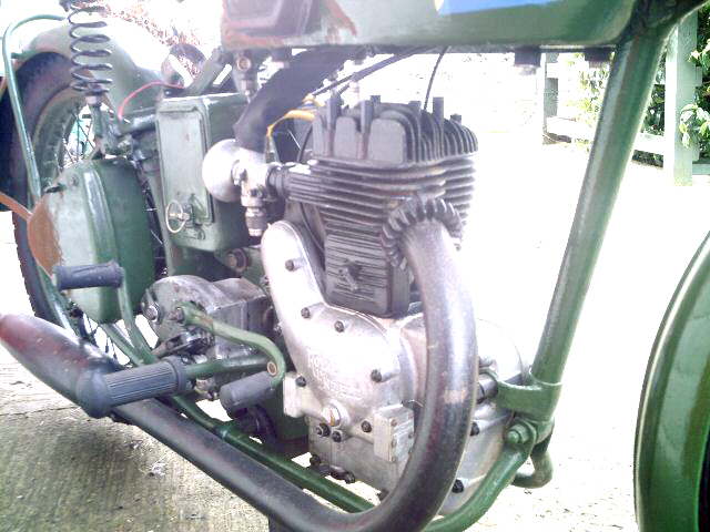

J'ai vu que les modelés C et CO WD (et autres plus petits), entre 1936 et 1941 sont munis d'une béquille centrale (voir photos a la page flickr du mac ) https://www.flickr.com/photos/motosangl ... 2446941551
Surtout la suivante photo a un petit détail très intéressant sur l'endroit de fixation et de pivotage de la béquille centrale de chaque coté des deux platines centrales d'ancrage au cadre juste sur le long boulon inférieur transversal entre la cote droite et gauche du cadre. Le plus intéressant c'est que la boite de vitesses c'es une Albion Model H avant sa modification de 1941 (comme la mienne), dont large d'ancrage est plus étroit que sur les modelés d’après 1941.

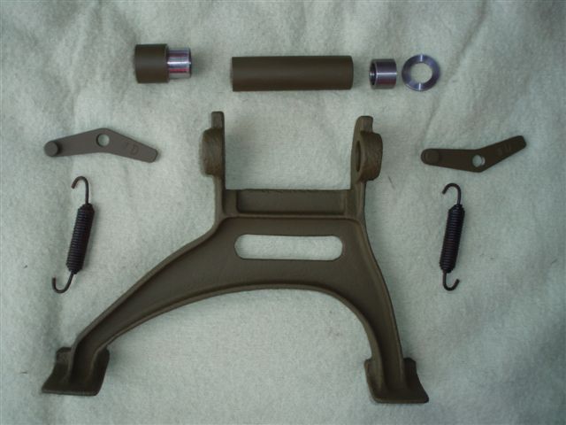

Le fil de mes recherches m'ont mené a une béquille un peu particulière:
PS: Cette béquille n'a rien a voir avec la béquille centrale en aluminium des modelés Clipper, Bullet G2 ou J2 de 1949.

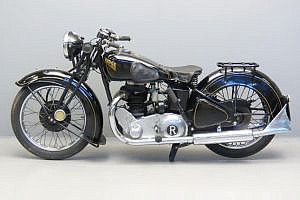

en general (garde a vous)
sur les avant guerre , c'est pas une centrale mais une arriere
et la tringle inferieure de garde boue avant sert de bequille avant (pratique pur demonter la roue)

Une rare marque de motos d'avant-guerre avec béquille centrale et levier de béquillage, Rudge
Beaucoup d'AJS Matchless également, mais sans levier, voir les catalogues du site.
