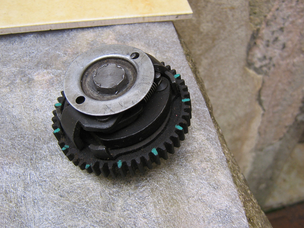

Celle qui est juste sous lécrou de serrage dans la fine coupelle avec les 2 trous pour les masselottes

...et comme je ne regarde pas le "rugebi"...cet après-midi, je peux mesurer une de ces rondelles qui "souffrent"...
D'après moi,la variation d'épaisseur a peu d'importance, le diamètre extérieur demande plus de précision...tout est relatif

Merci quand meme pour la photo s est bien cette avance automatique , on est sur le bon chemin .

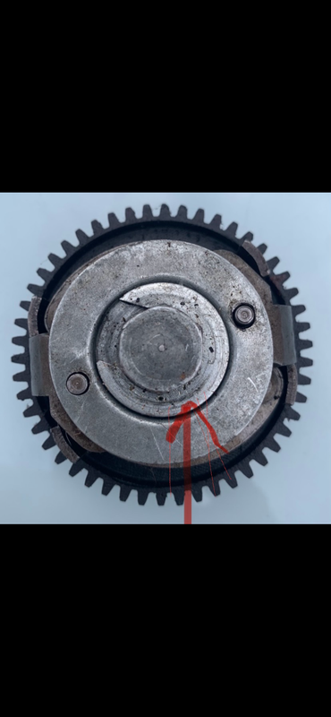

Justement sur la photo avec la fleche rouge que j’ai envoyé je l’ai faite a partir d une rondelle classique que j’ai coupé .
Mais elle a tendance a pétaradé legerement au ralentie ….
Est elle la complice de ce fait ? Les ressorts ? Ou peut etre j ‘ai merdoyé au calage au moment du serrage …
J’ai remis une avance manuel et tout va bien , mais j’ai envie de réessayer ….
S est pour ca que je demande les cotes .
Peut etre valdo a ca , je l appelerais si personne ne peu m’aider .

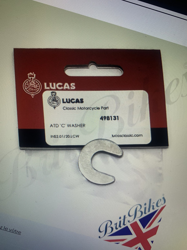

S est celle la .
PAT-72
Messages : 36
Inscription : 26 févr. 2008, 12:16
Localisation : Le Mans
Re: Avance automatique Triumph
Message non lu par PAT-72 »
Bonjour Niko, pour les cotes de la rondelle diamètre extérieur 26,1mm intérieur 12mm et épaisseur 1,6mm. Bonne journée.
