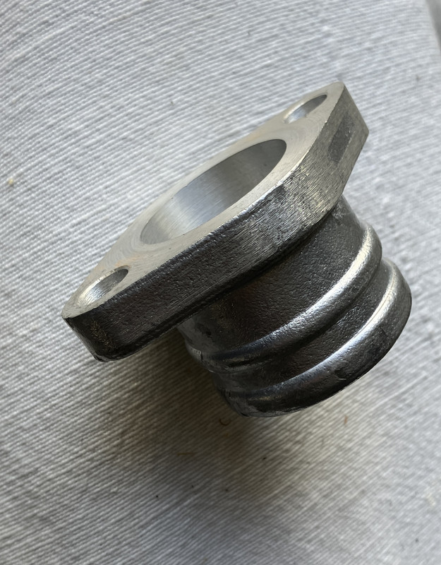

Ca depend. Les T140 sont en MKII a partir de 78 sur les E avec culasses à ports parallèle. Avant c'est la serie 900 MKI sur les culasses delta.
D'ailleurs les Wassell ne se montent pas sur une T140 à culasse port// sans quelques modifs au niveau des pipes d'admissions. Les MKII se montent avec des manchons caoutchouc. Les Wassels se fixent avec des boulons .
Si Bonifum veux mettre ses wassels en "plug and play" il vaudra mieux qu'il ait la culasse delta.

C'est pas en 1976 le passage en port// et en MK2???chris31fr a écrit : ↑07 mai 2025, 14:44 Ca depend. Les T140 sont en MKII a partir de 78 sur les E avec culasses à ports parallèle. Avant c'est la serie 900 MKI sur les culasses delta.
La culasse delta , c'est LA solution pour mettre des MK1. On peut monter des MK1 en port// mais plus de place derrière pour des filtres à air sauf des cornets courts. La culasse delta est dure à dénicher, j'ai été chercher la mienne chez Reg Allen à Londres. Je ne sais pas ce qu'est devenu son stock, il a du être repris , mais par qui????

Normalement tu dois pouvoir mettre des mkI sur une delta sans bricolage de pipes et manchons. Éventuellement une cale..
- Messages : 10701
Re: Wassell ôtez moi un doute
C'est vrai mais j'ai démarré cette histoire avec de MK1 et une culasse port//.... du coup manchon obligé et j'ai fait fabriquer les pipes pour adapter à la culasse delta... Si on le monte en direct, t'as raison , il faut une cale de chaleur.
En tout cas le montage souple marche très bien.
