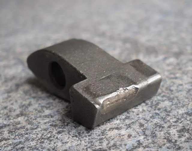

Généralement, pour tes symptômes de kick, le "ratchet pawl suffit", le tien est sans doute dans cet état, ou pire...
C'est rare de devoir changer aussi le pignon de kick, sauf si très abîmé.

...le cliquet du kick qui était sujet à "mâtage" a été remplacé par un cliquet plus "dur"...

Prête attention au ratchet pawl.
L’année derniere, comme j'ai remplace le couvercle intermediaire des premiers modeles par le couvercle intermediaire des 750 MK V et les 850 (avec un ressort de retour de la pedale plus grand et raide), j'avais profite pour le remplacer par un autre que j'avais achete a Andover il y a longtemps et apres de peu démarrages j'ai perdu de souvent le blocage du kick juste dans le moment que j'avais fait la force plus grand et je m'ai casse la jambe pour donner le coup de pied en vide (elongation musculaire par toute la jambe).
Quelques mois apres Martin m'a parle sur deux sortes de ratchet pawl, l'un d'eux mal fait, le trou qui traverse le petit boulon (dit plunger dans le schema d'Andover, piece 22), se place un petit peu plus proche au bout du mordant et il n'entre pas du tout dans les dents intérieurs du pignon sinon legerement. Maintenant Martin m'a donne un avec une "M" estampée dont trou est plus éloigné du bout du mordant ce qui va l'introduire plus dans les dents du pignon. Je vais commencer les travaux sur la boite demain et peut etre lundi j'ait fini tout comme pour faire le premier essai.
PS: malheureusement j'ai perdu le disque dur de mon ordi avec toute l'information et toutes les photos avec les moindres différences entre les deux ratchet pawl, mais bon, demain je pourrai faire des photos aux deux, celui qui m'a casse la jambe, et celui avec la "M" estampée.

Je n ai pas trouvé dans la part list le"Ratchet pawl"
Peux tu me donner le numéro de la pièce ?
. Merci Pachi

chez Norv... & chezRG., le cliquet "dur": 062015
