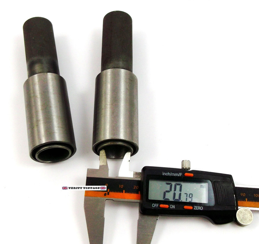

Une banale presse d'atelier doit faire le job, sinon c'est de ça que tu parles ? (voir dessin)
Bourrer de dégrippant, chasser le premier, rebourrer de dégrippant, retourner et chasser le deuxième,
prendre son temps si c'est grippé.

J'ai fait peindre le cadre à l'époxy , et les sillent blocs ont effectivement bien fondus . Comme décrit ci-dessus une presse , dégripoil et un machin qui fait pile poil le diamètre pour pousser .
C'est tout simple !

J'ai changé les miens par précaution avant de faire chromer le bras oscillant. Je ne suis pas sûr que c'était une bonne idée (de les changer) car au final ils n'avaient pas l'air pas cuits.
A la presse d'atelier avec des douilles du bon diamètre. Il a fallut pousser fort, genre 12 T si je me souviens bien, après avoir chauffer le bras au décapeur thermique. Rien n'était rouillé.
