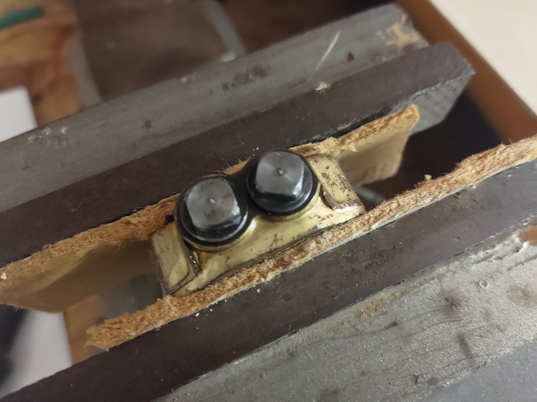

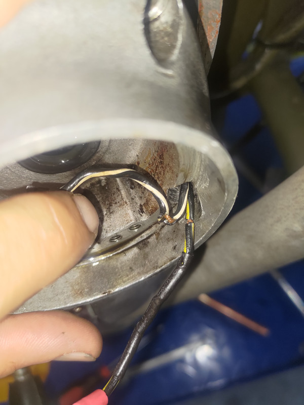

c'est démonté !
Bien entendu, fallait tomber sur un bonne surprise... les fils etaient pincés et à deux doigts de peter :D
Côté joint de pompe, il etait totalement mort, tombé en lambeaux en sortant la pompe... est-ce que ca pourrait expliquer le probleme ?
Sinon, j'ai pu controler toutes les conduites d'huile qui ne sont pas bouchées.
Côté pompe à huile, les billes font "à peu près" leur boulot. Comprendre qu'en souflant un peu fort dans les trous "d'expulsion" on sent un filet d'air... je ne sais pas si c'est grave ?
Par contre trouvé aucune impureté, ce qui m'embete :/
J'ai voulu démonter comme expliqué par gigi, mais alors la, impossible !
Deja la taille de clé... j'ai testé du 8 qui passe pas, du 9 qui est trop grand, to 3/8 qui est trop grand, et du 5/16 qui est trop petit :cry:
Donc essayé de forcer avec du 9, et ca a commencé à foirer les vis :cry:
Il me manque une astuce ? :(
Messages : 7574
Re: [Triumph 3TA] pb reflux d'huile !
Non, pas d'astuce ....ta pompe n'a sûrement jamais été démontée en 60 ans ....ceci expliquant cela....Si c'est si dur ,essaie de trouver un carré de la bonne dimension, peut-être en plomberie ?
carcaien
Messages : 1841
Message non lu par carcaien »
Si la clé de 8 passe presque tu l'ajustes à la lime et ensuite tu la ranges avec les outils British.
Une clé de 8 ça se rachète c'est pas la ruine 😉

Messages : 7753
Sinon "the devil", une petite clef à molette...
jrouvier
Messages : 6
Inscription : 30 juin 2025, 19:13
Message non lu par jrouvier »
Je récup les clés qui me manquent en mesure impériale dans la semaine, ça serait du 11/32, ils savaient s'amuser a l'époque :D
