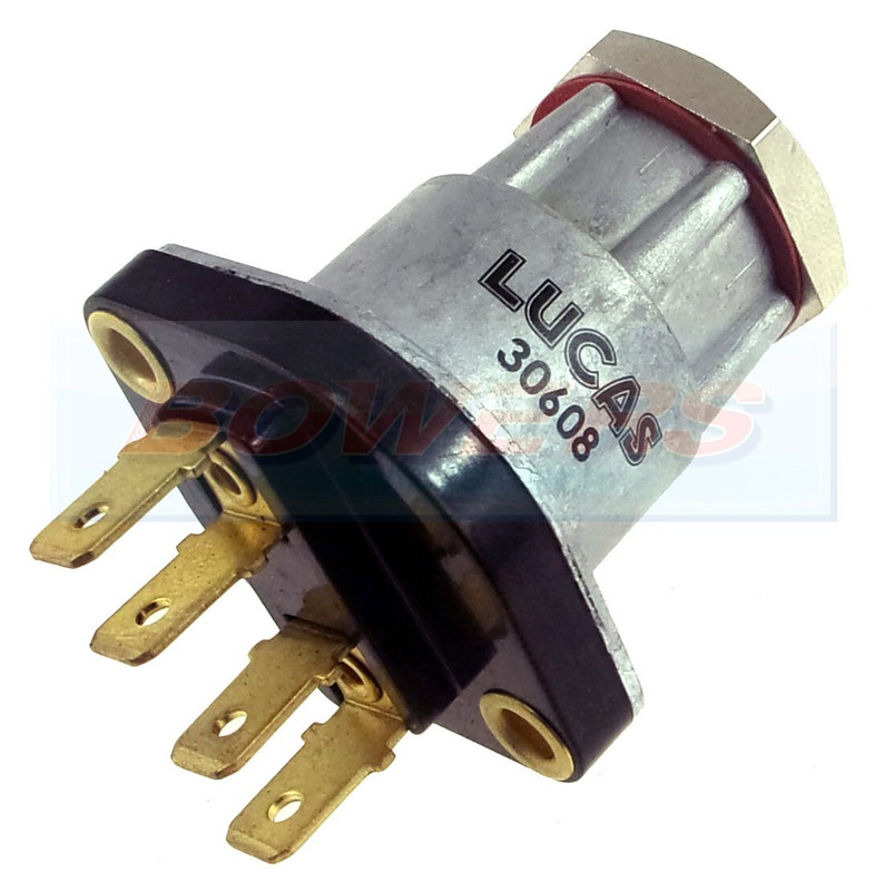

Comme il me manque certaines pièces dont le ressort je peux remplacer l' ensemble par un contacteur " moderne " comme mentionné dans les premieres réponses,?
Messages : 10853
Re: problème contact T120
Message par elmo »
A mon avis, c'est le plus simple .
https://www.gmp-classic.com/contacteur- ... lucas.html
Pour détruire un contacteur comme ça, le trousseau de clés accroché à la clé de contact, c'est l'idéal! Une seule clé dessus, ça évite de forcer sur le mécanisme.

OK j ai bien compris pour le contacteur LUCAS mais quel modele à clef choisir et comment le monter à la place de l' ancien? J'ai 3 fils à connecter, comment reconaitre leur position ? J'aimerai bien l emmener chez mon mécano, mais comme je ne peux pas la démarrer c 'est pas possible. Merci de m 'aider et pardonner mon ignorance..

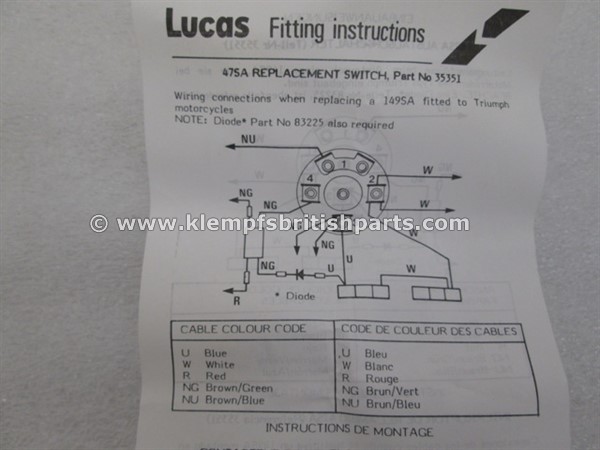

Avant de démonter la partie arrière j 'ai fait des photos et un dessin avec emplacement des divers fils sur la piece métal ronde (je ne sais pas commnet elle s appelle) .
Voila ce que ca donne:
Fils vert et marron clipsés ensemble
2 fils blancs clipséS ensemble
fils bleu et marrons clipsés ensemble sur un fil noir qui lui même est soudé sur la pièce ronde
Selon vous est ce correct? Est ce qu il faudra les remonter de la même manière sur le futur contacteur que je vais commander?
Le dessin est en P.J

Si ça peut t'aider ...
Si tu as un switch sur le phare pour l'éclairage, ça devrai être proche de ça.
