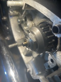

Dans la semaine je démonte et constate que l’écrou de l’arbre secondaire côté mécanisme de sélection est dévissé. La rondelle frein n’était fonctionnelle que sur une languette.
Je ressers tout cela, rien n’a l’air d’être abîmé : si cela pouvait n’être que cela et je change le câble.

Quand cet écrou (de l'arbre primaire et non intermédiaire) est desserré, les pignons de cet arbre peuvent se mettre en désordre et ne plus tomber en face de leurs homologues de l'arbre intermédiaire. D'où différentes mésaventures : le kick bloqué, les vitesses qui ne veulent plus passer ou très mal.... etc... (j'ai eu le dernier symptôme).

En tout cas, il est très important de bien serrer l'écrou de l'arbre primaire et de bien le freiner avec une rondelle en bon état.

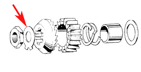

Normalement, sous l'écrou de retenue du pignon rochet, il y a une rondelle frein
Messages : 10977
Re: Casse câble d’embrayage ou plus ?
... elle est présente sur la photo mais en mauvais état d'après Oliv44

Merci de vos retours. Lorsque j’ai démonté, le bout de la tige, que l’on voit parfaitement, affleurait à peine. L’arbre a effectivement un jeu certain qui probablement est calé par le serrage de l’écrou. En conséquence le mécanisme qu’Elmo décrit devait appuyer sur l’écrou plus que sur la tige. D’où le bruit pas sympathique au débrayage.
Comme je n’ai pas encore testé le fonctionnement maintenant l'écrou resserré, je ne suis pas sûr de moi. Mais tu me rassures en me disant que le réglage de la noix d’embrayage est dur et qu’il n’est pas étonnant que je ne parvienne pas à faire jouer le mécanisme. J’ai bon espoir que tout rentre dans l’ordre. Quant à la rondelle frein, j’ai vu qu’elle avait deux languettes. Une seule était repliée. Est-ce la raison ? J’avoue que cela m’étonne. Quoiqu’il en soit je replierais les deux. Mais bon qu’est-ce qui pourrait expliquer le desserrement d’un tel écrou ? Je mettrais aussi du filet frein.

La rondelle frein ne joue son rôle de frein uniquement si l'écrou est serré. S'il se desserre, ne serait ce qu'un peu, la rondelle ne fait plus frein, tourne avec l'écrou et l'ensemble rondelle-écrou peut se desserrer complètement.
