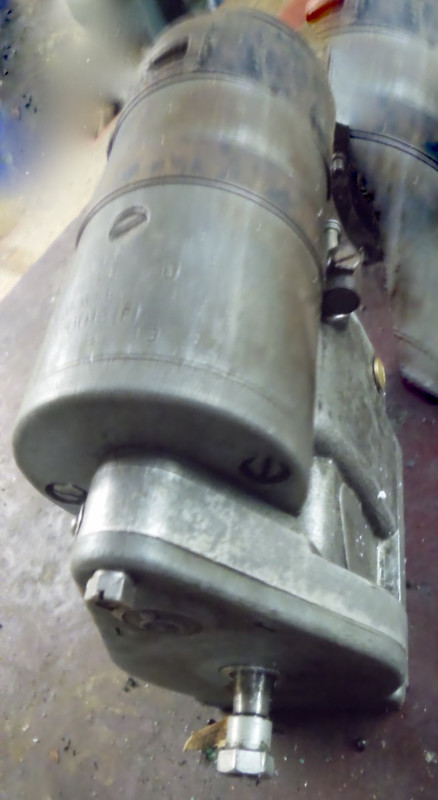

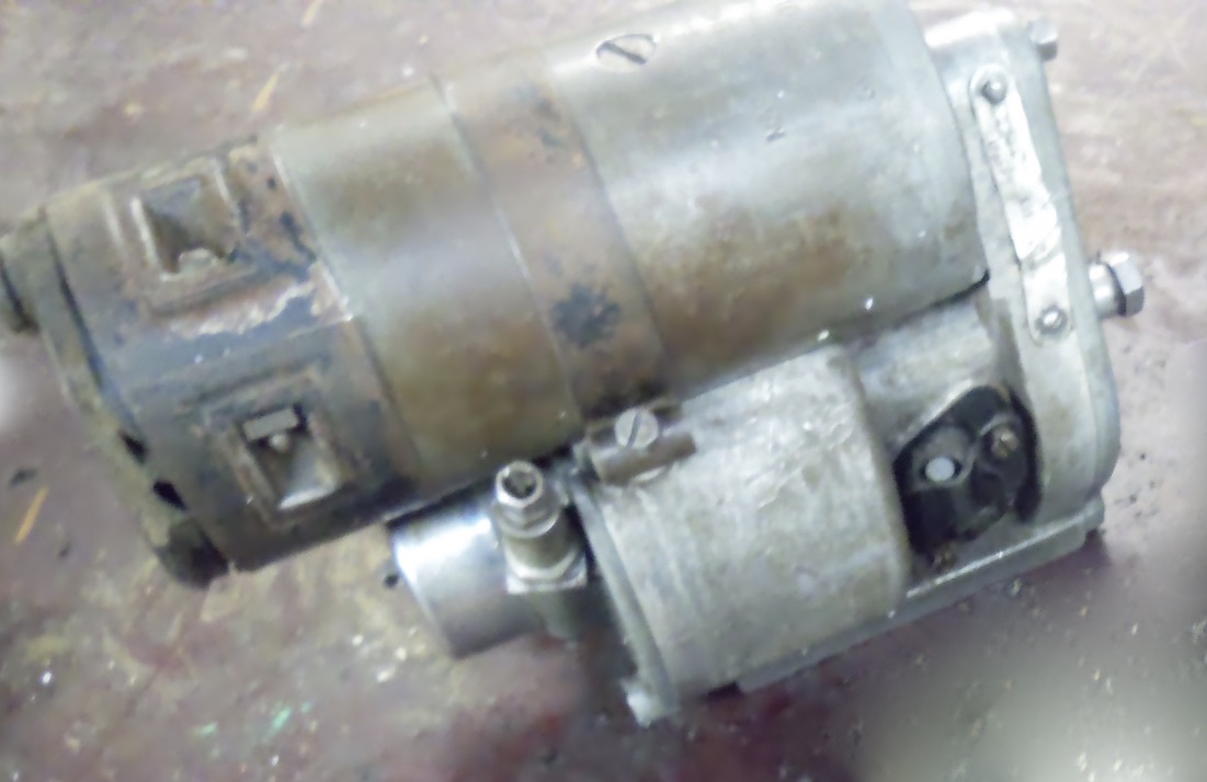

lors d'un échange j'ai récupérer une Magdina, la personne qui l'avait m'avait bien dit quelle ne fonctionnait pas.
J'ai fais une verif des charbons et des rupteurs et rien ne fonctionnait.
Donc je vais démonter complètement pour accéder au bobinage et pouvoir le tester.
Après avoir parcourus les forums pour savoir les problèmes que je vais rencontrer et trouver la meilleur méthode de démontage.
l'ensemble ne comporte pas de corrosion importante.
je démonte en premier lieu la dynamo et la teste avec une batterie elle tourne correctement.

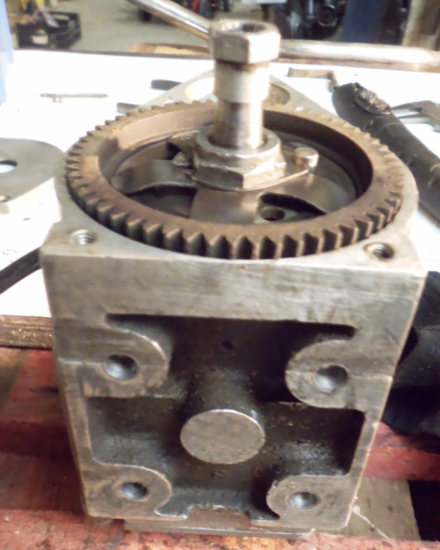

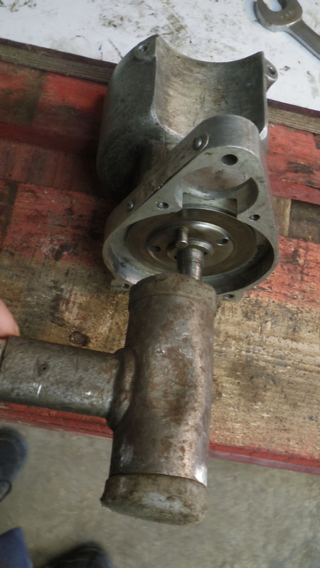

le carter en triangle d’accès à la poulie d’entraînement de la dynamo est démonter facilement les 4 vis viennent sans difficulté

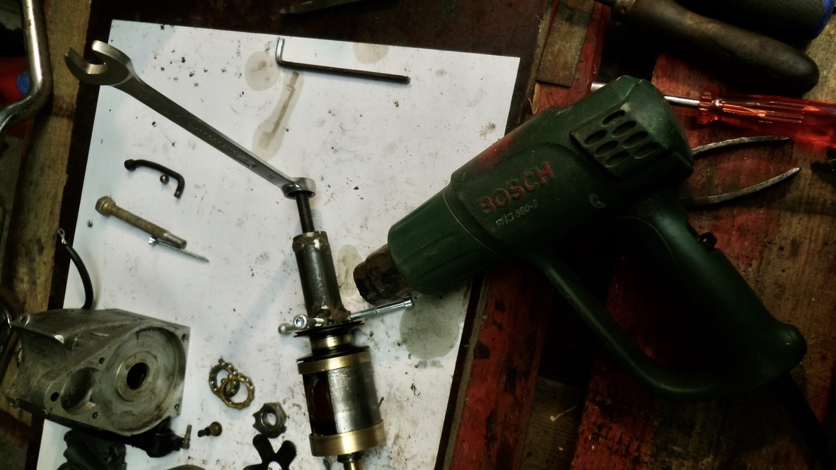

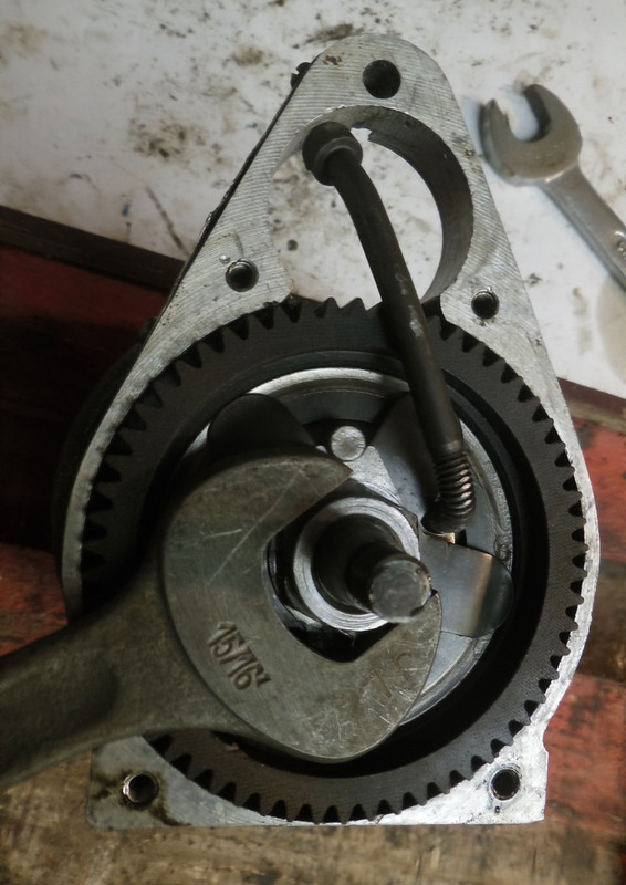

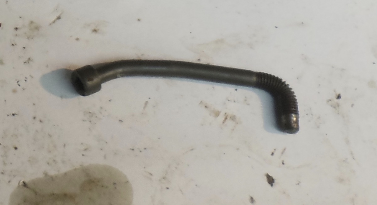

je fabrique une butée pour le démontage de l’écrou avec une vis de 6mm
il faut aplatir le frein d’écrou

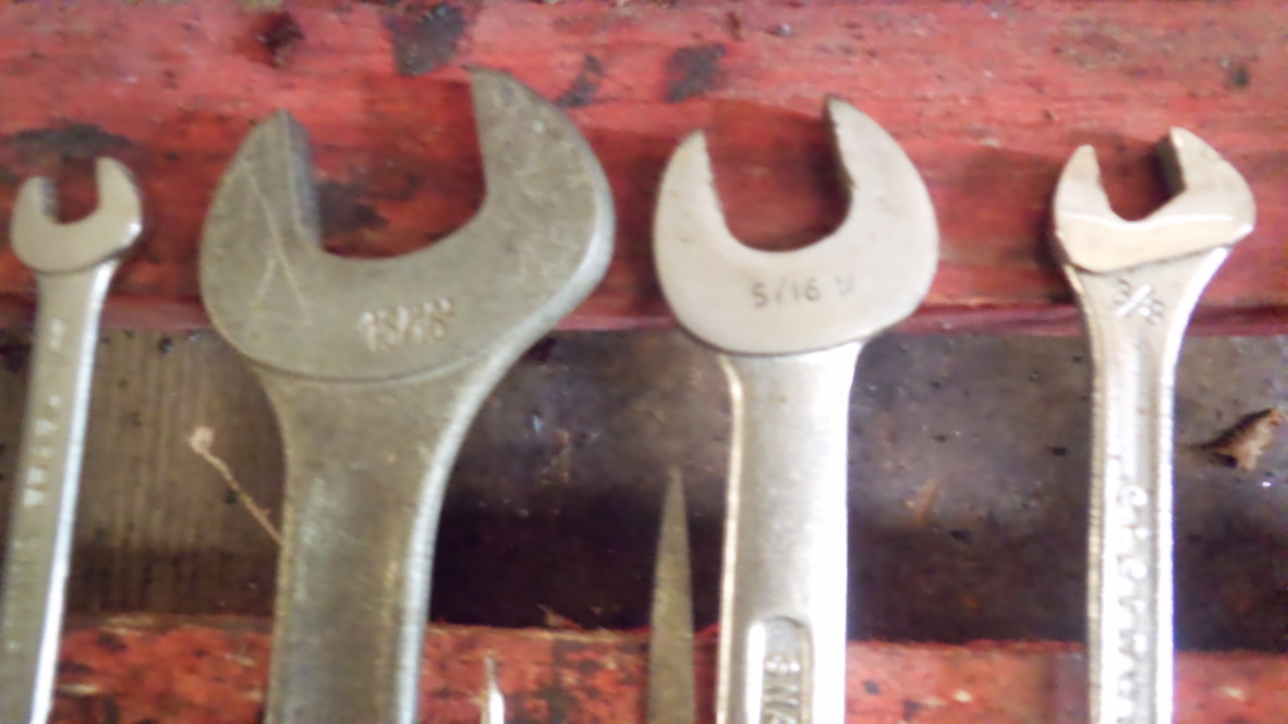

avec la clé de 15/16" l'écrou viens sans problème

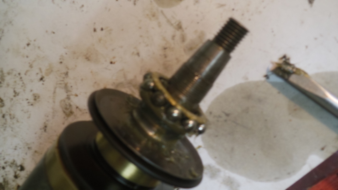

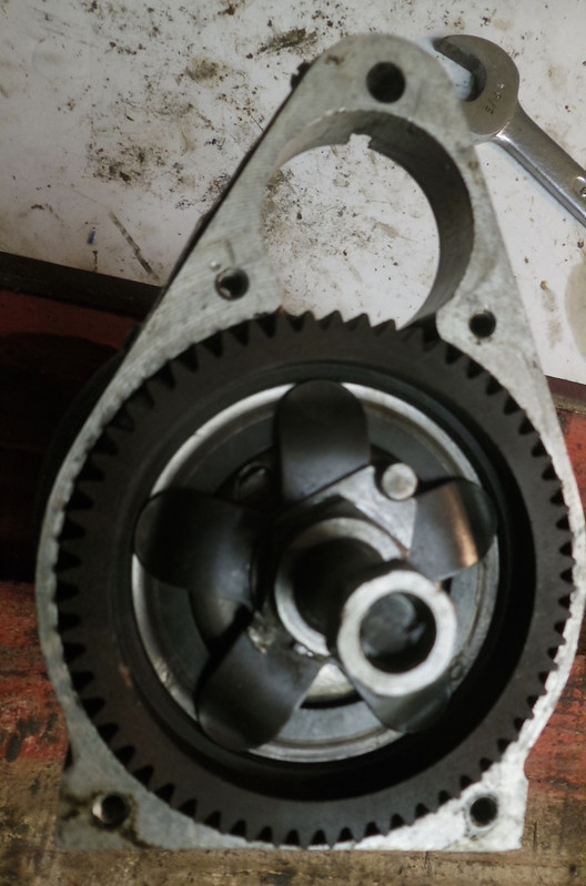

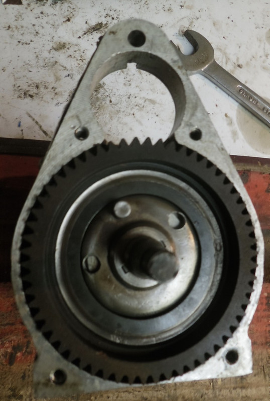

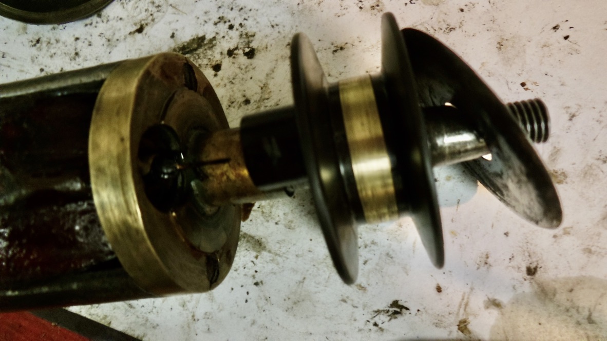

démontage du système de friction
démontage du plateau de friction en tapent avec un maillet
démontage du charbon de masse

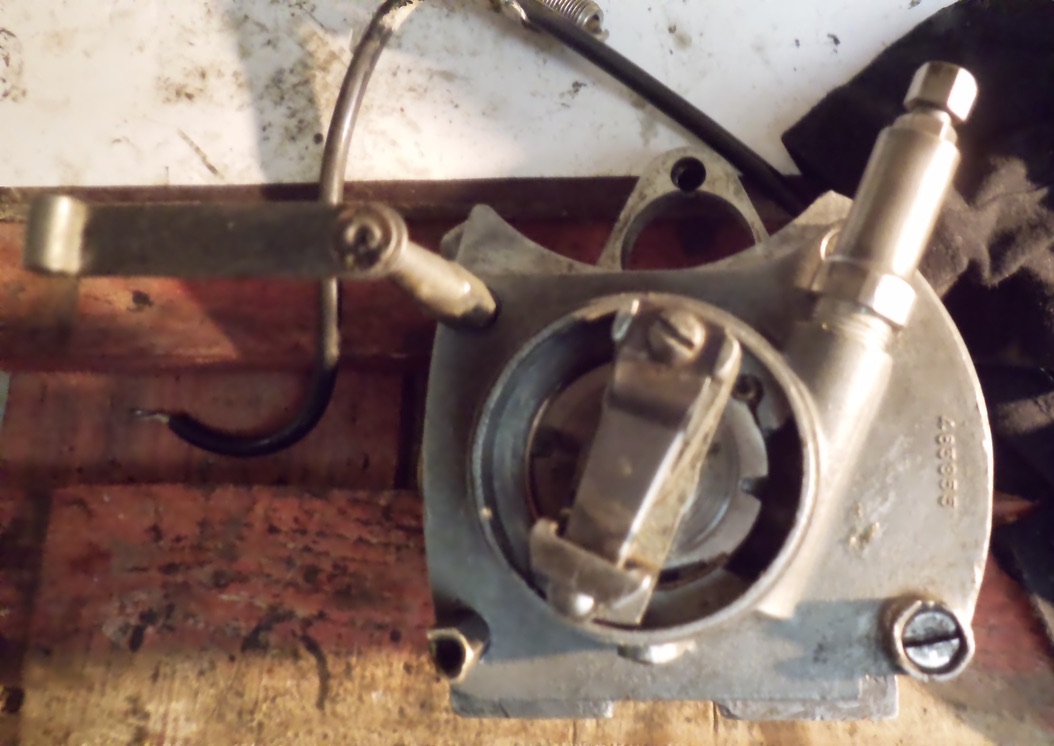

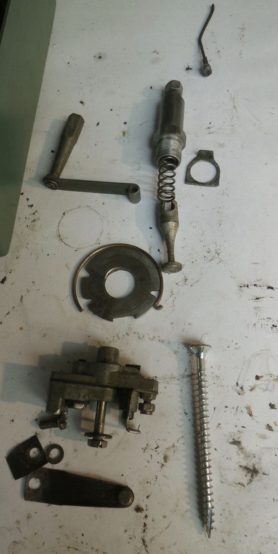

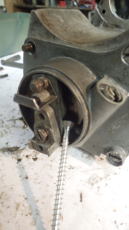

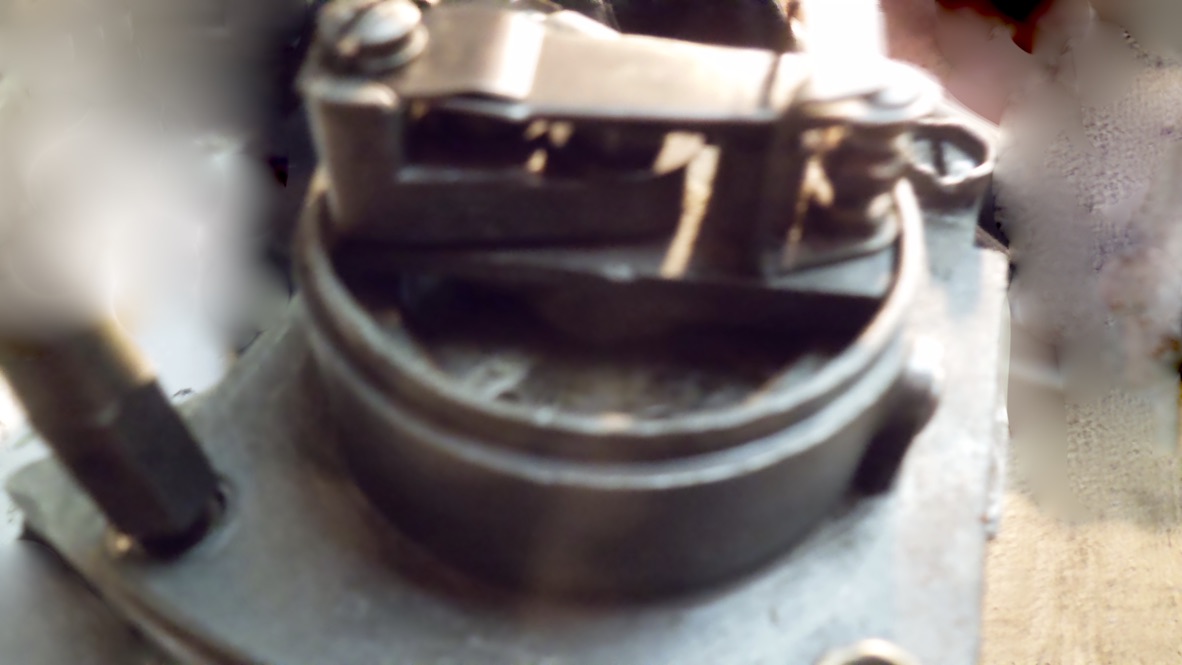

accès aux rupteurs enlever le linguet avec tournevis
enlever la vis centrale qui fixe le corps du rupteur
avec une ou 2 vis passer derrière le corps et faire levier délicatement
enlever le clips en laiton
la came ne tiens plus
enlever le système d'avance

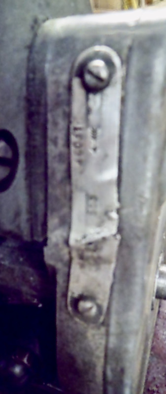

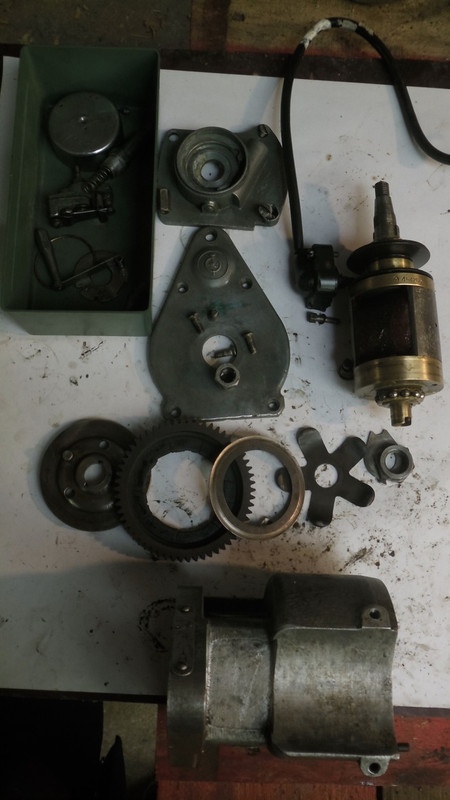

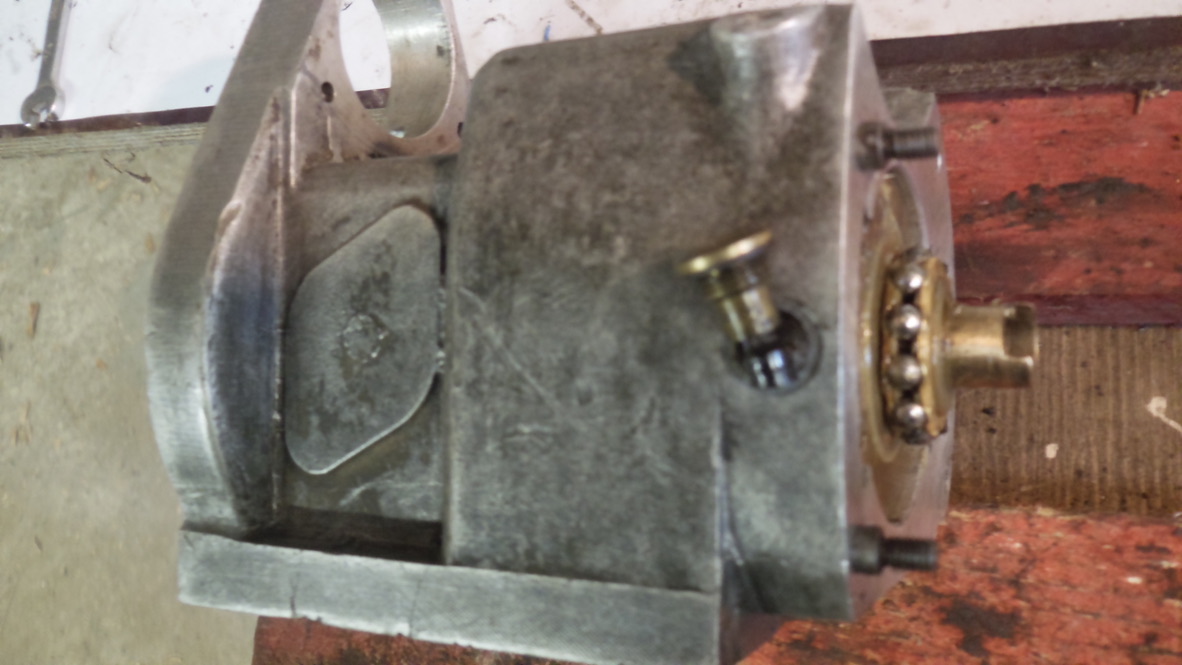

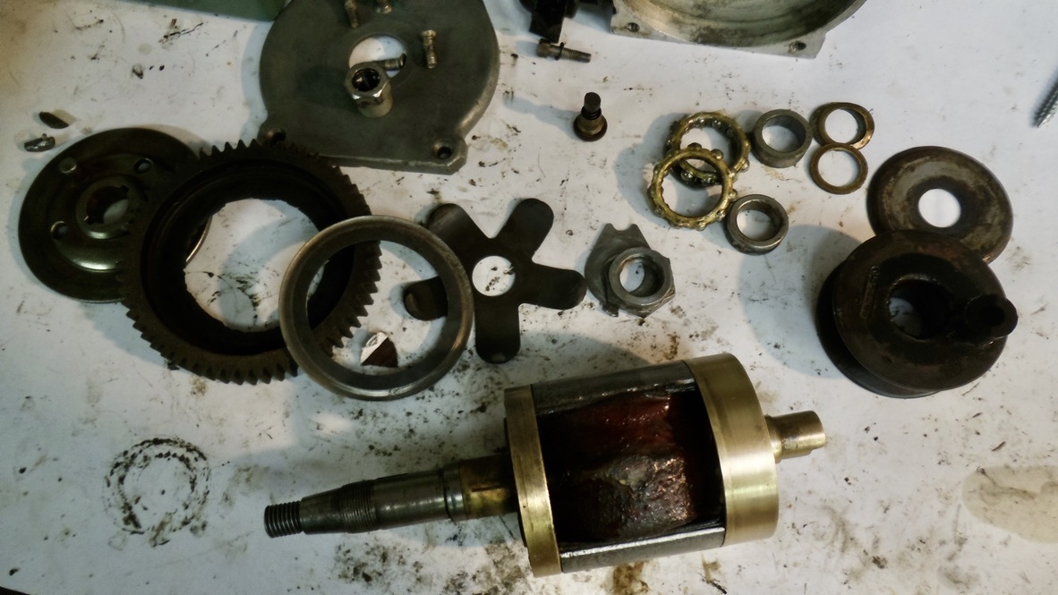

démontage du carter arrière 2 vis 2 écrous
toutes les pièces rupteur came et avance
accès au rotor
enlever délicatement les 2 ensembles porte billes des roulements

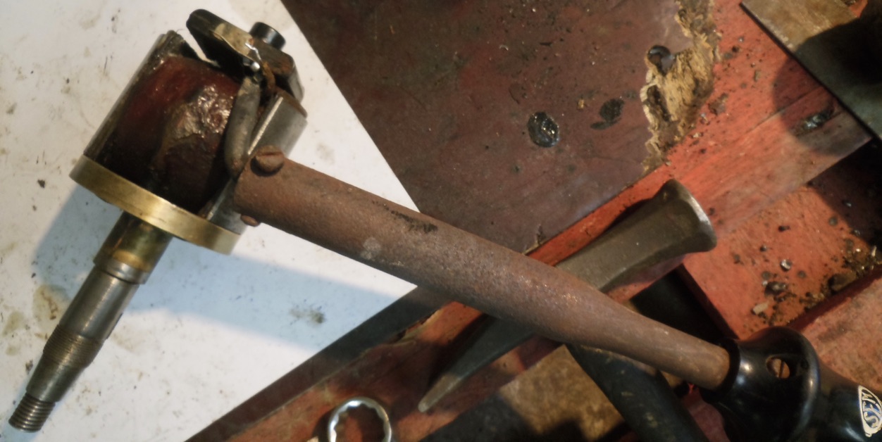

enlever les 2 clavettes du plateau friction elles on été montées très serrer et cela ne sait pas fait tout seul (chauffer+ burin +marteau)

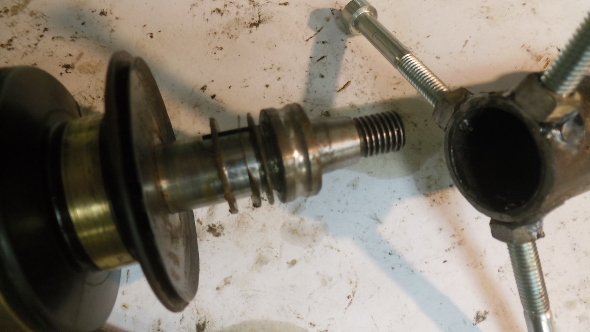

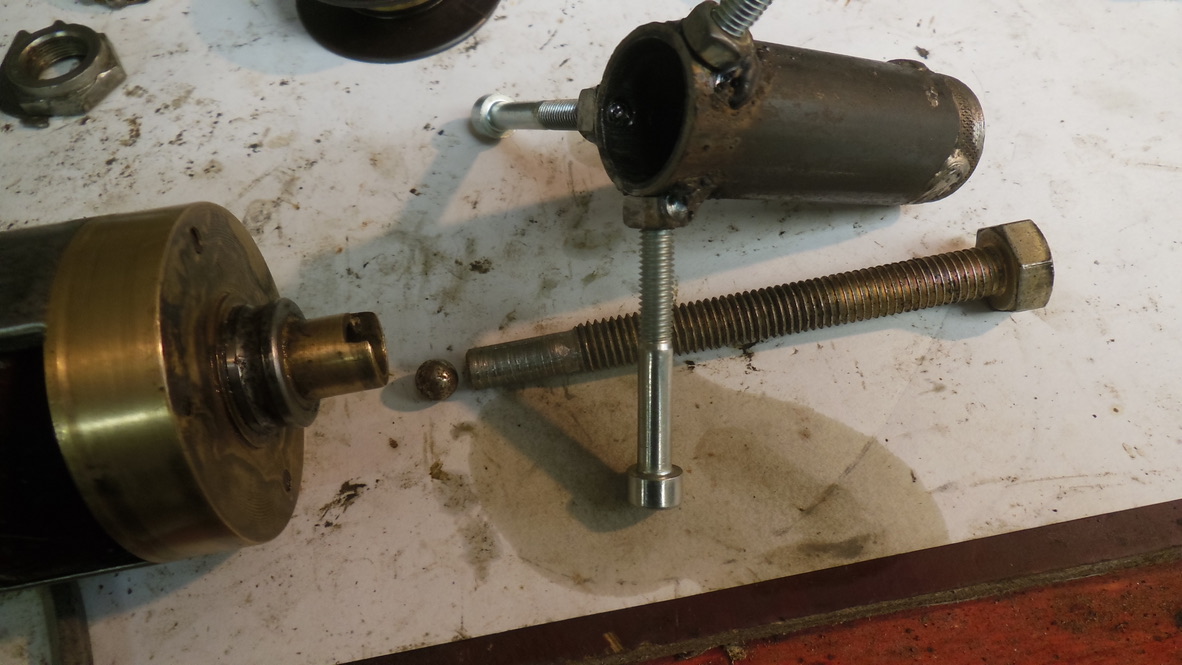

Pour enlever les 2 bagues roulements il faut réaliser un EXTRACTEUR
j’espère que les photos correspondent bien au texte
DD 16H
Messages : 63
Inscription : 11 oct. 2025, 13:19
Re: Démontage d'une magdy de BSA
Message non lu par DD 16H »

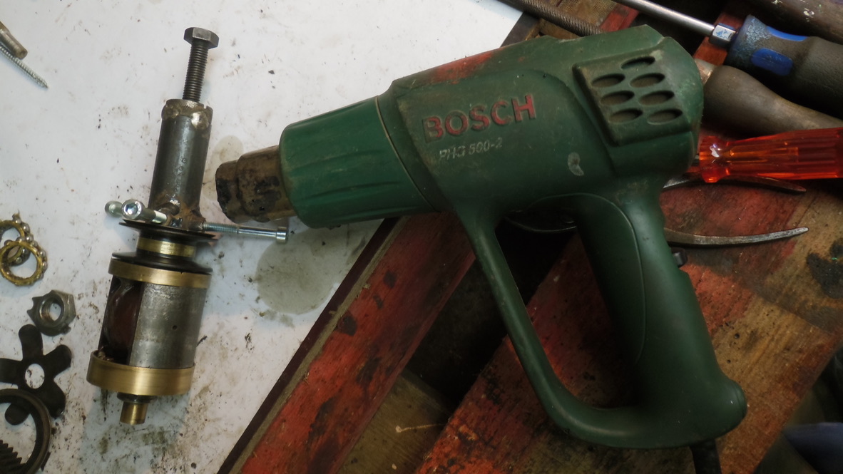

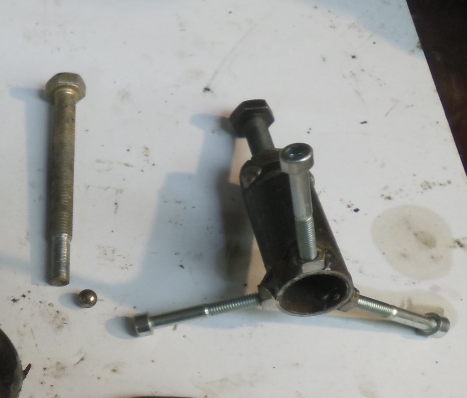

Il y a 2 montages pour l’extracteur
- avec boulon court pour le coté pignon
- avec boulon long, l’extrémité du M10 est réduit à 8 sur la long du trou de fixation des rupteurs et la bille de 8mm viendra au fond pour faire l'appui.
coté entraînement queue longue vis de 10 courte
chauffer avant le montage de l'extracteur
monter l'extracteur il faut bien serrer les 3 vis

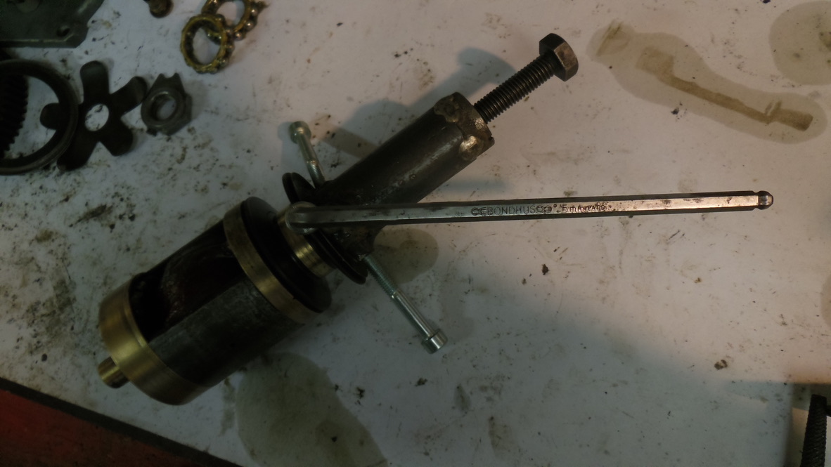

réchauffer l'ensemble
laisser prendre la température 5mm
réchauffer de nouveau et extraire la bague

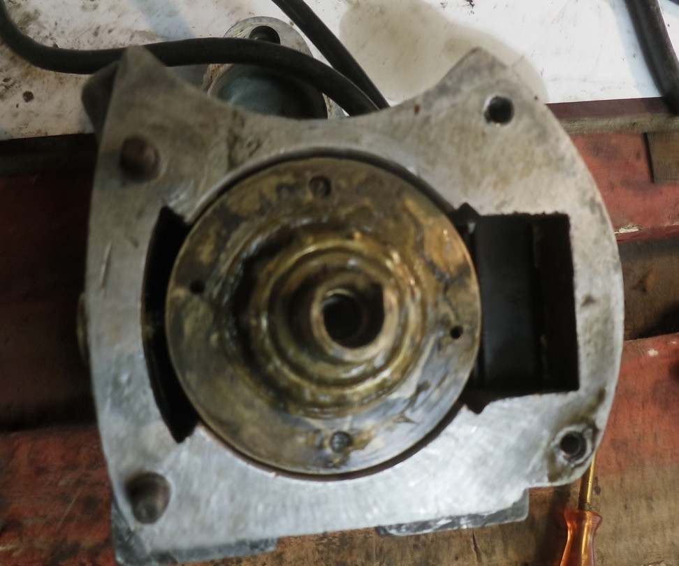

on a accès au flasque métal qui peut être collée ne pas forcer réchauffer et insister cela vient doucement
démontage du collecteur "qui peut être collée ne pas forcer réchauffer et insister cela vient doucement" il est monté libre mais ce colle avec le temps
extraction bague coté rupteur
réchauffer la bague
mettre la bille de 8mm au fond du trou et monter l'extracteur
réchauffer encore laisser prendre la température
réchauffer de nouveau et extraire cela vient sans trop de difficulté

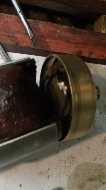

le rotor encore monté avec toutes les pièces
Image[/url

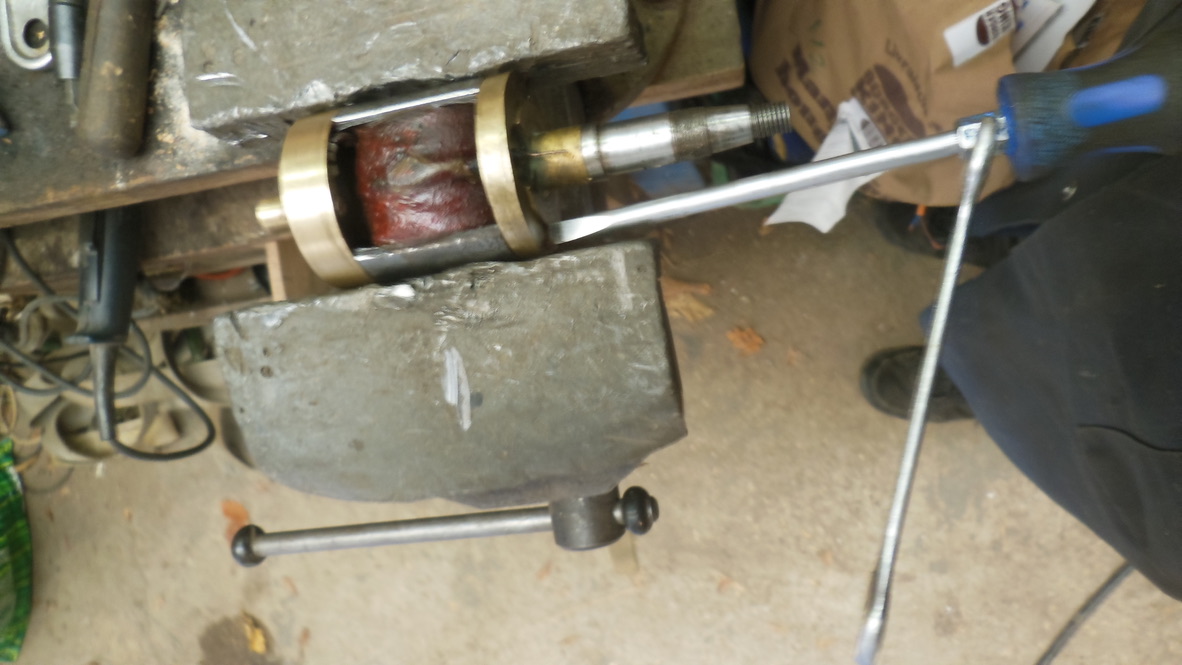

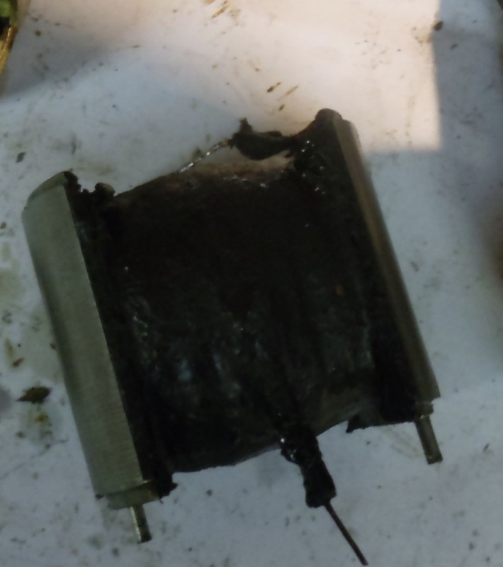

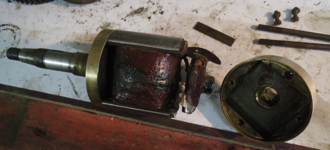

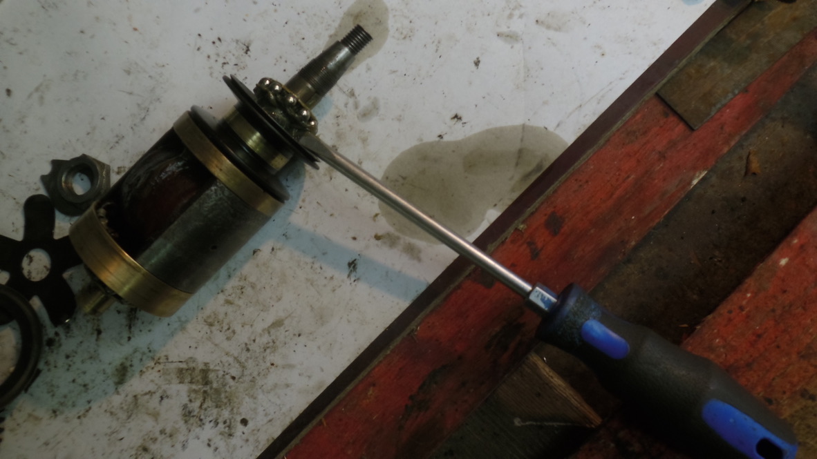

démontage du rotor dévisser les 2 vis de fixation
enlever les freins butés qui empêche le desserrage
avec un bon tournevis et éventuellement s'aider d'une clef pour le desserrage ne pas serrer très fort le rotor dans l'étau on peut aussi réchauffer le coté rupteur pour facilité le desserrage
[url=https://postimages.org/]Image
attention aux connections du condo
désouder délicatement le condo
décollé l'autre extrémité faire des repérage pour le sens de remontage
maintenant je dispose du bobinage démonté pour pouvoir testé les enroulements

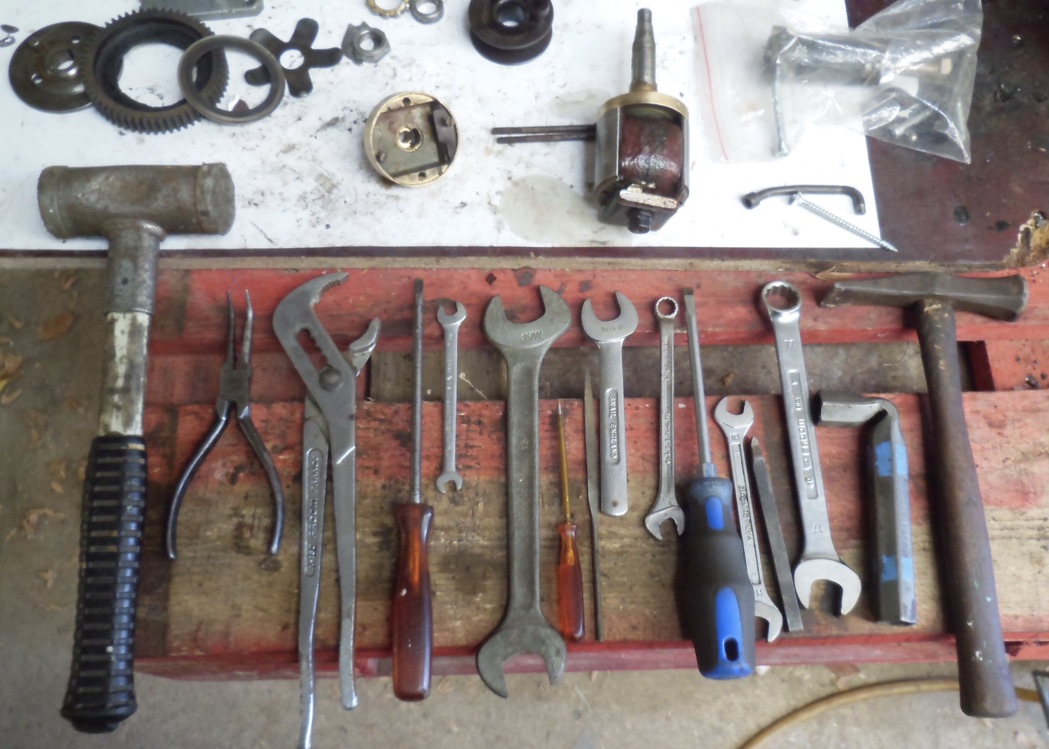

voici l'outillage que j'ai eu besoin

de retour balade je fais les mesures du rotor
donc le bobinage BT est bon 0,50 ohms
pour le secondaire HT il n'y a rien donc il est HS
