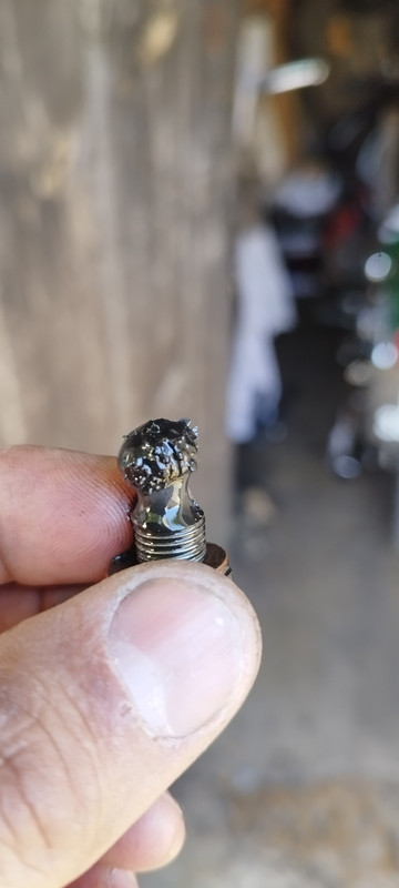

Bonsoir
Je vidange environ tous les 3000 kms même moins :mrgreen:
J ai trouvé ça sur le bouchon de vidange. Il n y a pas de filtre a huile .
Image :shock:
Bref je m'inquiète surtout que j' ai un cliquetis lorsque je coupe les gaz . Il apparaît a environ 2500 trs. Si j mets un coup de gaz il disparaît de suite.
J ai fait la tension de distribution 5mm, de la primaire, me reste les culbuteurs. Je me demande si la limaille est liée au bruit... :?:

Vérifie à minima le jeu aux culbu ; si tu trouve beaucoup + que 0.15 et 0.20 ça peut être une usure anormale de l'AAC qui du coup déforme le diagramme de distribution
Quand c'est un roulement de vilo , le bruit est quasi proportionnel au régime moteur . Un jeu excessif aux bielles ça cogne

C est pas un bruit de bielle ni de roulement. Pour l' arbre à came j y avais pas pensé.

Ton arbre à cames fatigue peut-être. Il y a aussi quelquefois des queues de soupapes pas assez dures, le basculeur y creuse son trou...
Un filtre ferait du bien, pour sûr.

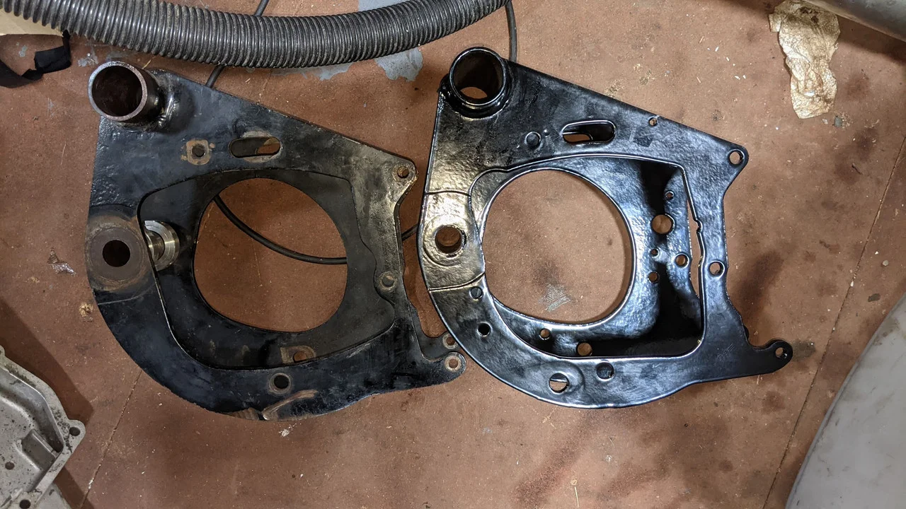

C est certain mais faut percer le berceau moteur...
Ça ne me plaît pas. :roll:
Messages : 16194
Re: Limaille dans le 750
Bah, si tu fais les mêmes perçages que sur les platines percées, personne ne t'en voudra.
Messages : 17275
D'autant que les ingénieurs de l'usine l'ont bien fait les 2 petits trous d'origine à partir de 72..................
Je dirais aussi AAC pour la limaille,me demande pas comment je le sais 8)
