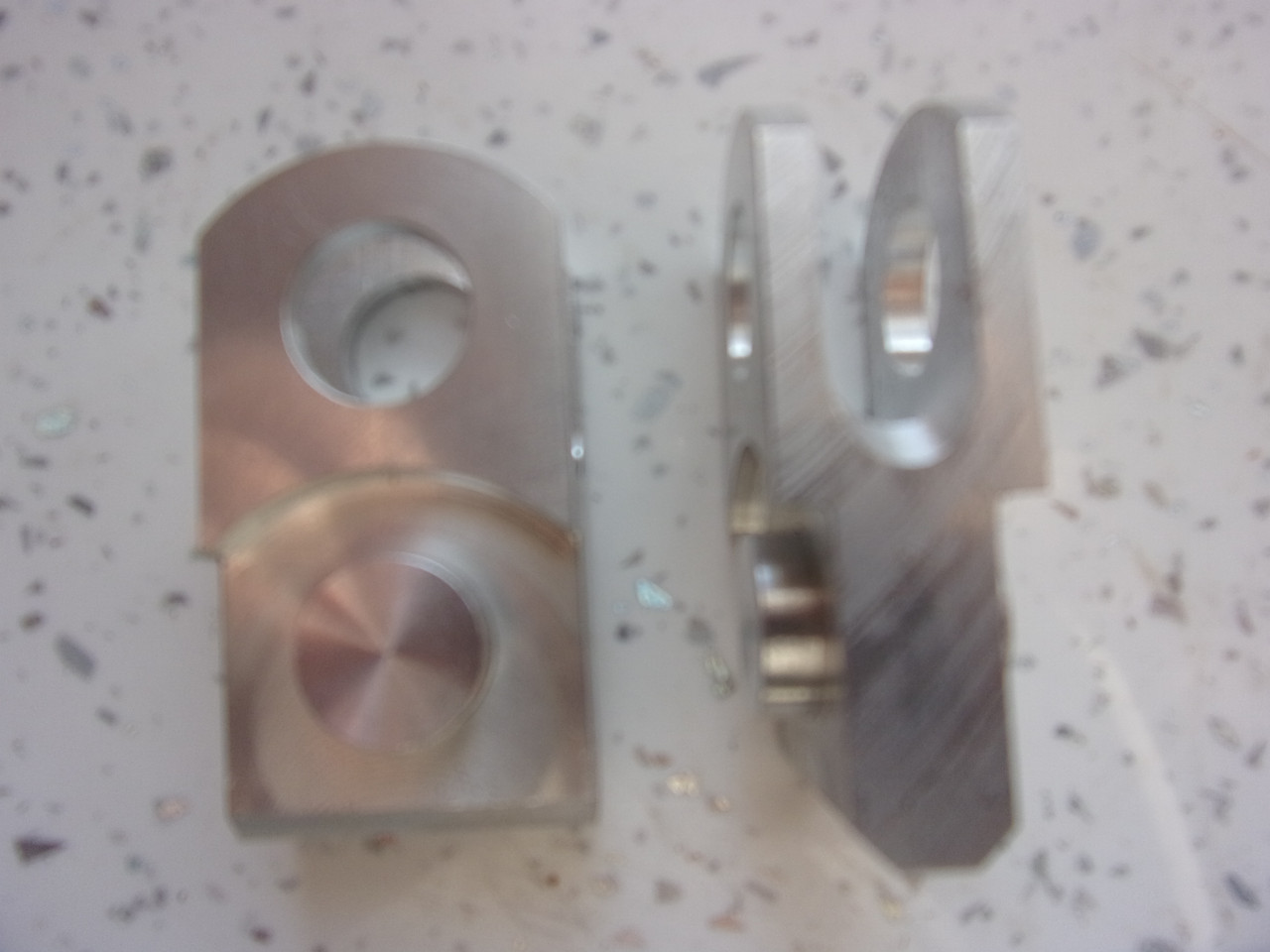

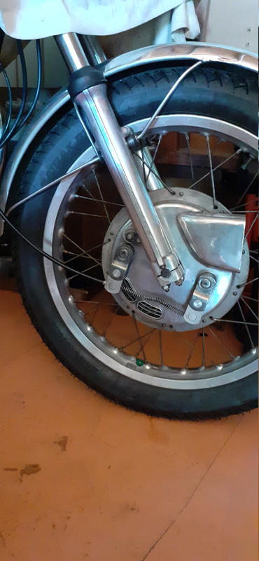

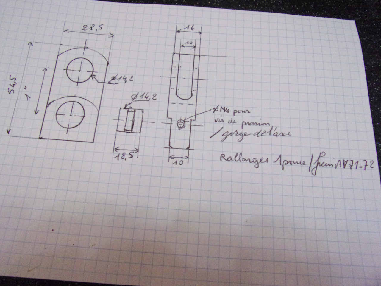

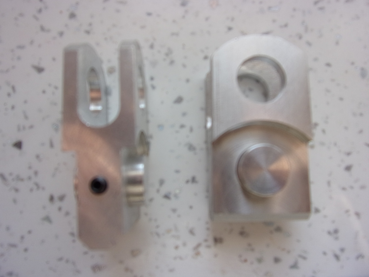

Bonsoir je n’arrive pas à retrouver un document ‘plan’ pour la réalisation de deux rallonges en aluminium pour modifier les biellettes de frein avant du moyeu conique monté sur une Triumph oif de 1972
J’ai vu ce document ici il y a quelques mois
- Pachi
- Messages : 8094
- Localisation : Madrid
manx69
- Messages : 1015
Re: Frein avant Tr6c oif
Ça doit dater d’un an ou deux. C’est un plan de deux pièces en aluminium qui rallongent les biellettes.

salut, je l'ai retrouvé, je l'avais mis de coté pour un copain.
donne moi ton mail et je te l'enverrai.
bonne soirée
bonne soirée
