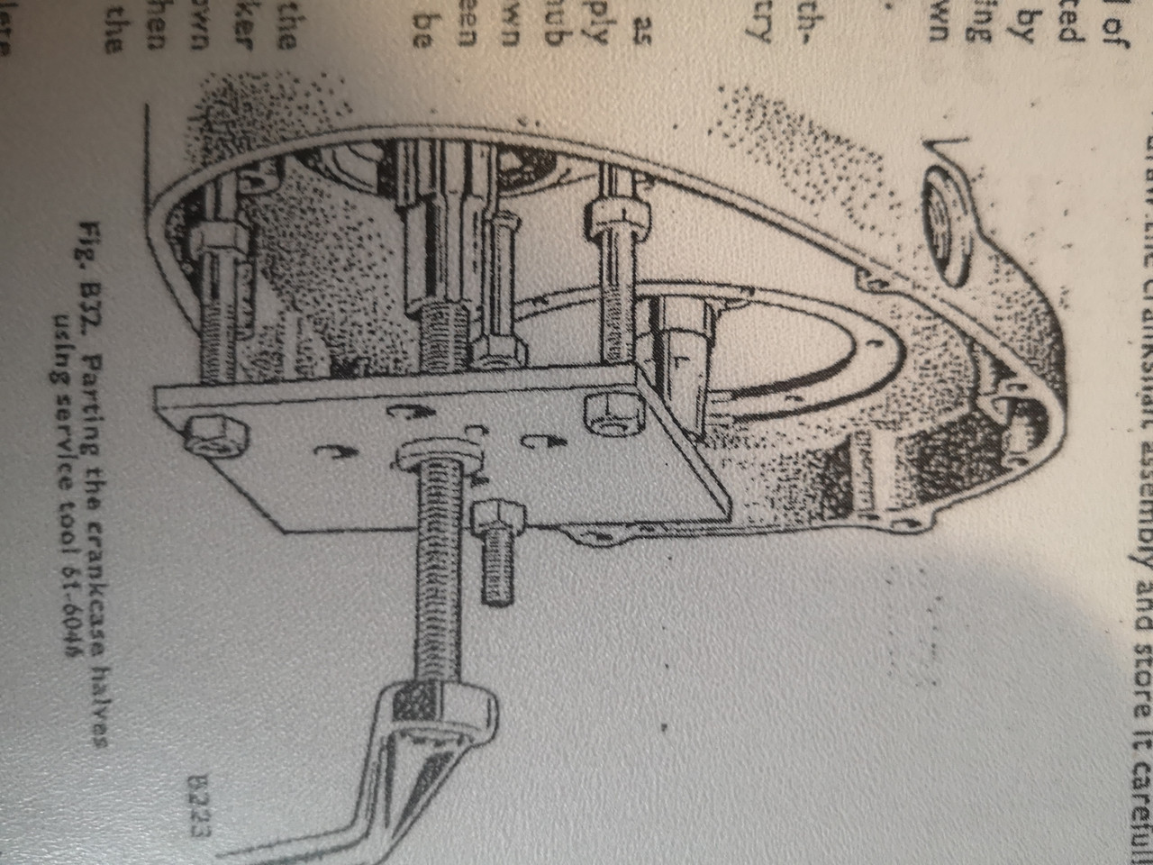

J'ai un moteur de T120 à ouvrir, mais il fait de la résistance. Je nai pas l'outil adéquat pour séparer proprement les deux demi-carters (voir photo).
Auriez-vous une astuce ou un truc bricolé pour y parvenir.
Merci beaucoup.

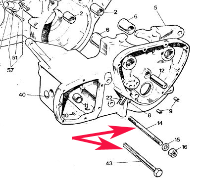

Si c'est un moteur unit?
Il y a 1 goujon et 1 boulon qui dépassent côté distribution quand on a démonté le carter intermédiaire de la boite.
Goujon : en mettant l'écrou qui va dessus affleurant au bout du goujon ,
Boulon : en le desserrant (mais pas trop pour laisser des filets en prise) et en tapotant gentiment avec un maillet caoutchouc.
