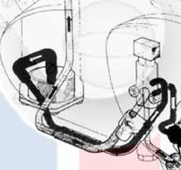

C'est ce schéma là que tu cherches?

Je crois qu'il y erreur APEMA : la durite d'ALLER est à l'avant "OIL FEED IN FRONT LOWER PIPE" "ALIMENTATION EN HUILE DANS LE TUYAU INFÉRIEUR AVANT"

Oui tu mets de l'huile dans le bas moteur et tu kickes, ça te donnera le tube qui fait le retour... Ce sera inattaquable comme test.
Le piston de retour de la pompe est à l'arrière donc il est logique que le tube de retour soit aussi à l'arrière, Je pense.
Le schéma que j'ai mis sort du manuel T120 de 71 unit et OIF, je ne sais pas si ça correspond à ta moto?
Le circuit d'alimentation est en noir et celui du retour en gris.

elmo a écrit : 22 févr. 2026, 19:03 Je crois qu'il y erreur APEMA : la durite d'ALLER est à l'avant "OIL FEED IN FRONT LOWER PIPE" "ALIMENTATION EN HUILE DANS LE TUYAU INFÉRIEUR AVANT"
Je pense qu'on parle de la même chose, mais c'est vrai que c'est ambigü : Sur le schéma très complet que tu publies, le trajet de retour est en gris (l'aller étant en noir), et ce trajet gris est bien placé devant celui du trajet noir en regardant la moto du côté droit ?

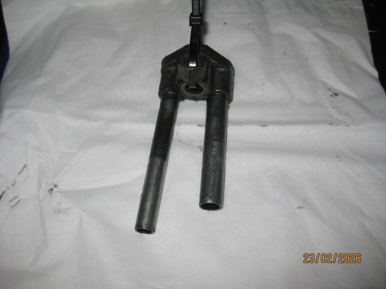

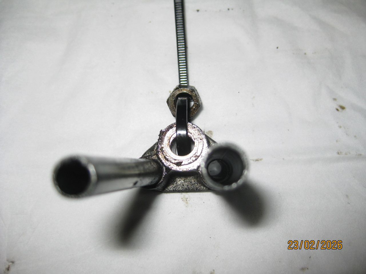

Hello,
Ici T140 je suppose que c'est identique T120
En arrière c'est aussi ambigu, peut être mieux d'indiquer en haut et en bas.
Diamètre gros 9.5 mm petit 8 mm

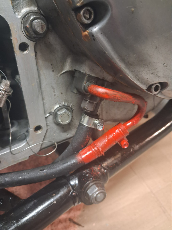

Cooloulou... euh, Cool Loulou. J'en ai eu marre de me prendre la tête à chaque fois donc, peinture. Rouge comme Retour :

Bon je vais changer mes colliers , j' avais des serflex mais ce n'est pas de ma bonne qualité et pour la peinture rouge c'est une bonne idée
