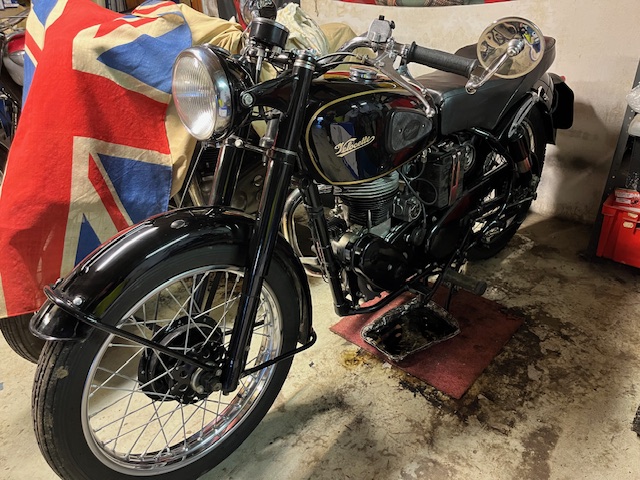

Il fait beau, chaud les oiseaux gazouillent et la Velocette aimerait bien ronfler
Après six mois de sommeil, la belle refuse de démarrer
L allumage semble faible, l étincelle est bien petite. Collecteur, fils et bougies comme neufs
Lors de son arrêt elle tournait très bien, démarrage et puissance au rendez vous.
K1F refaite à neuf, Condo britspark
Peut être un soucis d’aimantation?
A l écoute de vos conseils
