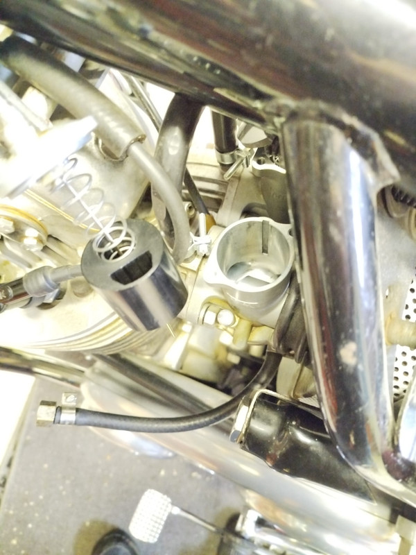

Bon ben ça continu, après le contacteur à clé (voir épisode précédent)
v'là qu'elle me reste accélérée, j'ai pensé à une prise d'air mais non,
les boisseaux reste coincés.
Pourtant lors de l'arrêt au début de l'hiver on va dire, elle fonctionnait parfaitement bien.
Il me faut bien desserrer les écrous (extérieur) pour que ça coulisse comme il faut.
Mais j'ai peur que peu serré, ça finisse par déconner.
Le mieux c'est que les carbus ne sont pas vieux (juillet 2019) et
parcourus peu de kilomètre.
Je vais changer les rondelles grower.
Je ne vous cache pas un certain agacement et je me pose des questions sur la sorcellerie
et les mauvais sorts parce que comme boîte à chagrin, ma Commando s'impose un peu beaucoup quand même.

Ca m'est arrivé.
Amal recommande de serrer juste ce qu'il faut pour que le plan de joint de la bride du carbu "touche juste" le plan de joint de la pipe d'admission.
On peut serrer un peu plus, mais pas beaucoup. Le Zamac (ou autre matière) du carbu est très déformable.
Comme toi, je n'ai qu'une confiance modérée dans ce serrage et son étanchéité.
Du coup, je mets un peu de pâte à joint.

Sur certains carburateur, le fait de les serrer trop les déforme et le boisseau ne coulisse plus librement. A serrer avec modération

Oui, c'est le joint érotique qui fait l'étanchéité et on ne lui fait pas confiance... Mais plutôt qu'une Grower, je mettrais une rondelle éventail de bonne qualité.
Certaines Grower sont bien raides et on a tendance à vouloir les serrer jusqu'à les remettre complètement à plat, ce qui est sans doute au delà de la résistance
"dimensionnelle" des carbus. Mais tu peux mettre un peu de frein filet sur tes goujons aussi.

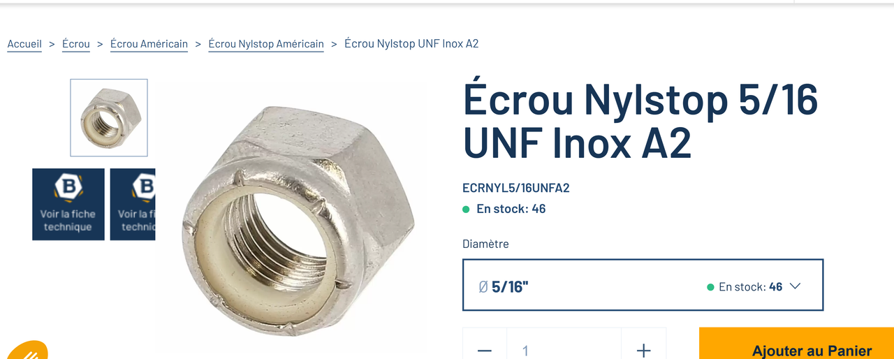

Le frein filet esr une merveilleuse invention
Les écrous nylstop en sont une autre .

C'est simple Richard :shock: comme Chine, et Jean-Luc,les nylstops comme il a mis en photo,j'ai cela depuis au moins 20 ans, et sans frein filet, jamais eu de souci pas besoin de les serrer comme un bourrin.
De temps en temps enlever "le noir" sur les boisseaux aussi (pas ton cas là) 8)

Je vais commander des écrous nylstop 5/16 UNF

...les écrous "nylstop" (rondelle de nylon inserée dans l'écrou)..faciles à trouver...les écrous "resserrés" tout métalliques...moins facilse à trouver (surtout en BSCY , BSF...) mais très "efficaces"! UN s'en serre UNE?
