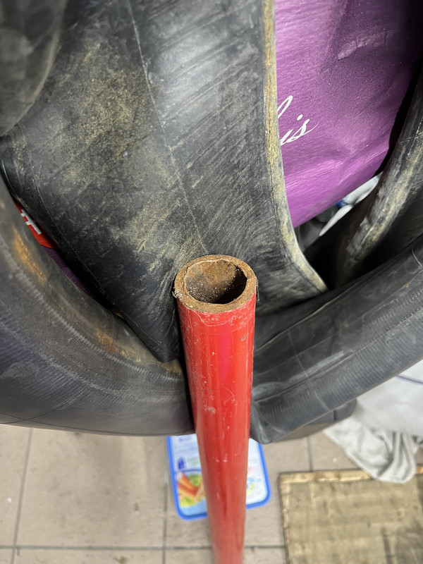

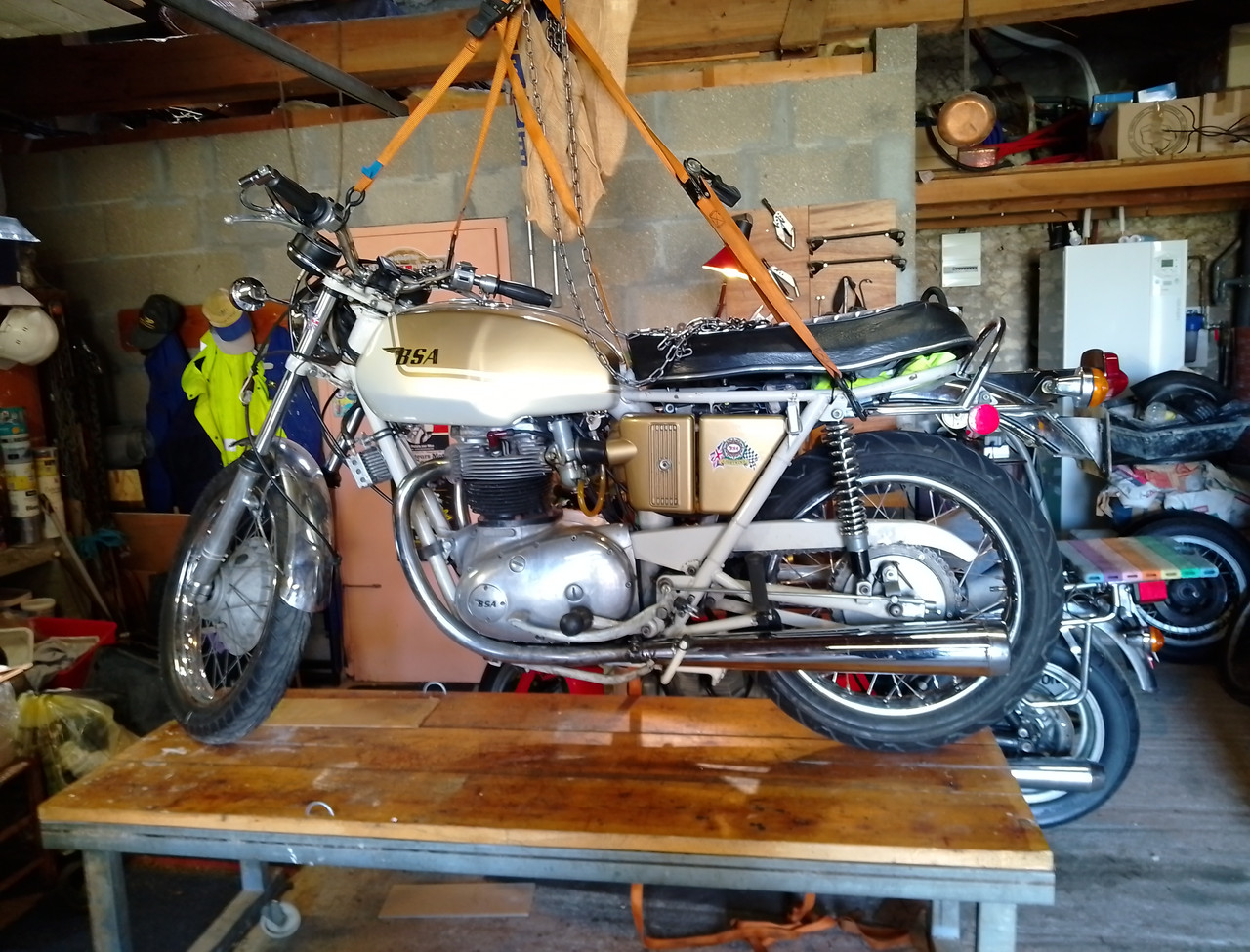

J'ai utilisé 2 tubes accolés de chauffage central en acier diamètre 42x36 sur une portée de 4 m . Ça lève la bsa ou la guz sans problème alors 1 tube sur 3 m pour lever 20 kg pas de soucis .

En plus sur ton installation, la charge n'est appliquée qu'à l'endroit du palan, alors que pour moi ce serait 20KG répartis sur toute la longueur.
Je ne sais pas si on peut calculer comme ça , mais ça dégrossira :
Une BSA dans les 200kg sur 4m de portée et 2 tubes donc par tube : 100kg environ
Moi c'est 3m de portée donc 25% de moins ou de plus 125kg
Donc avec du tube de 20 x 4 mm je pense que ça devrait suffire.
Je partirais sur du 25 x 3mm.
Et je pense que ça suffira largement.

Acier galvanise en 33 x 42, c'est standard, pas cher traité contre la rouille et supportera sans fléchir tes 20 kgs
Messages : 11413
Re: Tube acier
C'est une dimension de tube de chauffage?

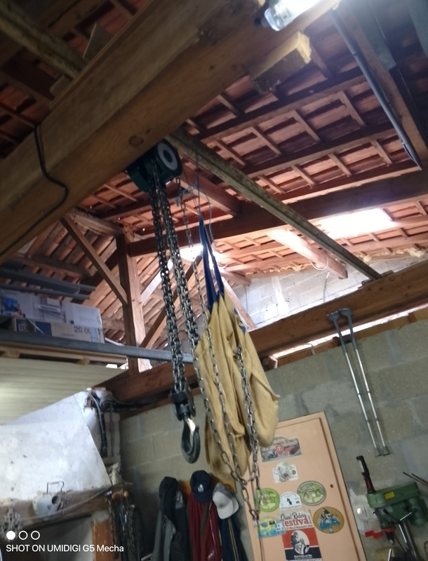

Perso pour mon palan 1 T, j'ai acheté une barre de 20 mm / 3 m 11,- euros chez un grossiste acier, dans un brico tu trouves pas ce genre de produit et de profil L 25x25 c'est 2x le prix.
J'ai utiliser 1 mètre de barre enfilé sur 2 roulements et roule ma poule :roll: pour mon usage c'est suffisant et même sur 3 mètres en fonction du poids il y aura peut être une flexion.

Un tube de plomberie avec lequel on realise les reseaux de sprincklage en 33 42 convient
