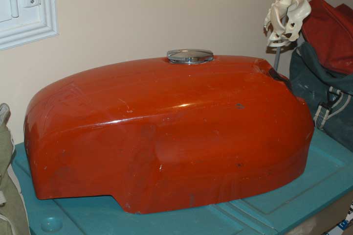

J'ai deja etudie et consulte avec des connus et des amis le cas pour fixer un reservoir type Manx sur une Sanglas avec un cadre de poutre centrale.
Ce sorte de reservoirs type sport ou racing que se fixent par une sangle ont un profil central ou long du reservoir de la taille precise pour loger a la sangle afin d'eviter que la sangle se glisse lateralement par le reservoir. Aussi ce sorte de reservoirs que se fixent par une sangle se placent d'habitude sur cadres par berceau superieur ou sur cadres de poutre centrale avec des platines o des tubes en bas pour faire office de base au reservoir. De parfois pour adapter a ce sorte de reservoirs a un cadre de poutre centrale il ne sufit qu'un systeme par deux tetons avec un gros caoutchouc places a cote de la colonne de direction et la modification du reservoir de ce cote avec le montage d'un support raide avec la forme d'une demie-lune pour loger les caoutchoucs des tetons qui vont faire office de silentblocs en meme temps de support lateral au reservoir qui se tiendra de l'autre bout plat sur le commence de la V du sub cadre derriere que s'ouvre en berceau pour monter a la selle ou le petit dosseret racing monoplace, parce que ce sorte de reservoirs sont beaucoup plus longs et restent de l'espace a la selle.
Si ton reservoir alu a le logement pour la sangle le plus habituel c'est un montage sur un cadre en berceau ou avec platines de base et d'acheter avec le reservoir son sangle especifique. Si le distribuiteur n'a pas son sangle essayer de trouver son sangle especifique et en cas de ne la trouver pas la faire soi-meme, ancrage ou fixation des deux bouts de la sangle sur la colonne de direction ou sur la poutre centrale du cadre inclus. En ce dernier cas quand on n'a pas ni les moyens ni les connaissences sont les pistards qui ont les bons adresses pour commander la fabrication d'une sur mesure de ton reservoir, fixations de ses deux bouts au cadre inclus..., mais le prix n'est pas bon marché.

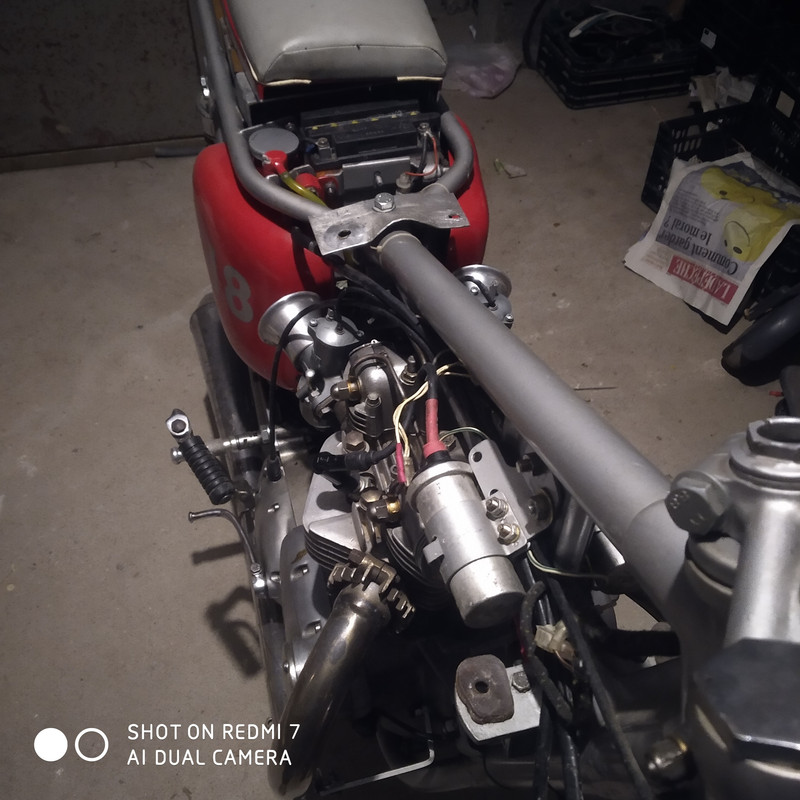

Image.
J'ai joint une photo du montage actuel.

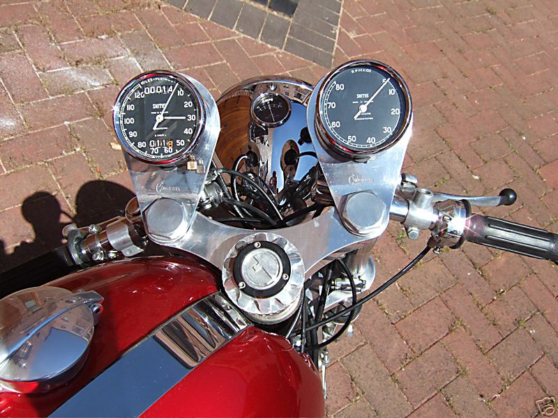

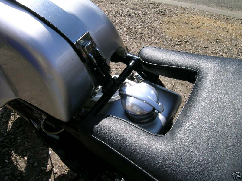

J'ai perdu la plus part des photos de motos que je gardais avec des petits details d'un reservoir fixè par sangle, encore je suis a la recherche du reste que n'en se sont pas perdues. Mais si te sert de reference j'ai trouve les deux suivantes dont la derniere a une petite barre soude entre les deux tubes du berceau du subcadre derriere que sert comme parfait point de fixation de la fermeture a levier. Comme tu peux apprecier il y a plusieurs solutions et tu ne dois pas avoir peur d'etre imaginatif donc ton cadre n'est pas fait pour porter ce sorte de reservoirs.

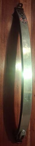

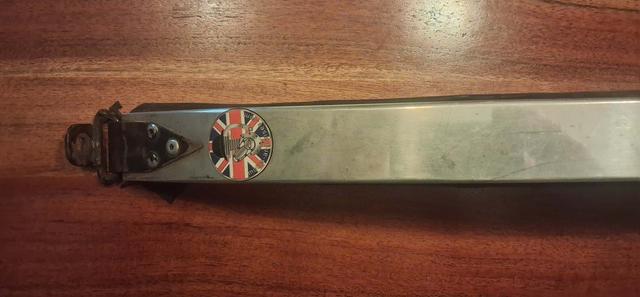

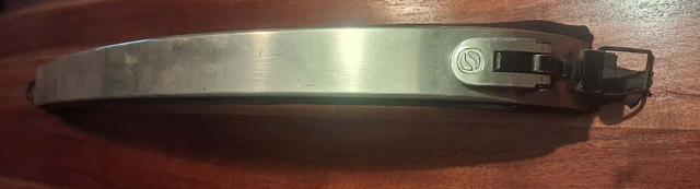

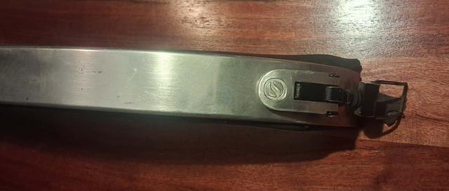

J'ai ça qui m'encombre , la bande est en inox avec une chambre à air de vélo collée dessous, à l'avant c'est à fixer sur une vis que tu souderas sur ton cadre, à l'arrière c'est un fermoir de chaussure de ski (donc réglable) :
Tu payes le transport et c'est à toi.

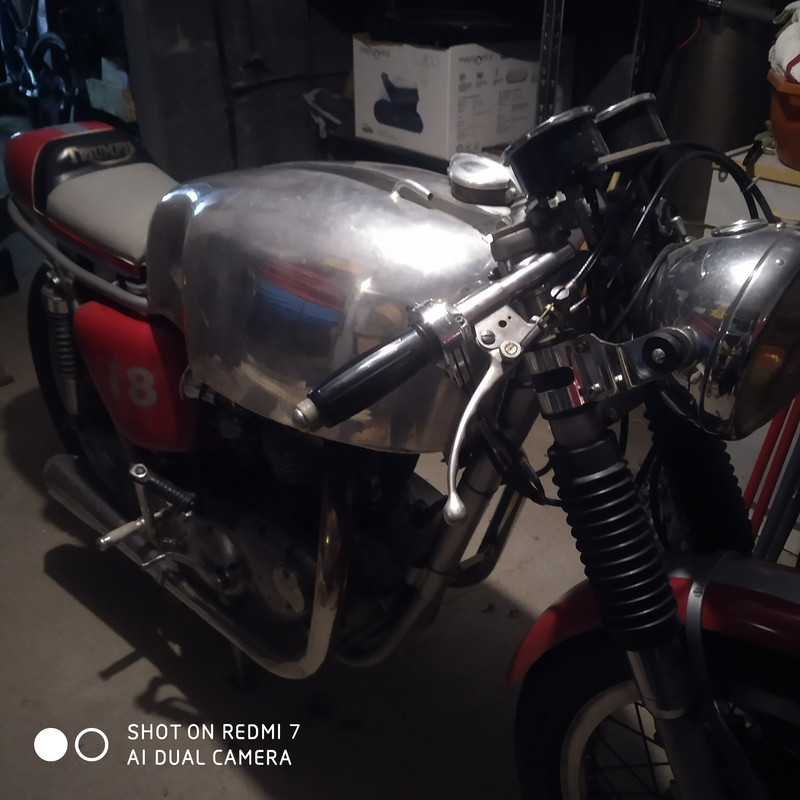

M'y voilà!
J'ai reçu mon colis.
Démonté mon ancien réservoir, les deux bobines qui gênent la mise en place.
Positionné approximativement le "tank", modèle endurance ça ce voit.
Ça me plaît bien.
Reste à voir
Meuler T de fourche supérieur le bossage du neyman qui gêne un peu pour avancer le réservoir.
Repositionner les deux bobines. Le logement sous le réservoir alu est prévu beaucoup plus sur l'arrière de la moto, et ce qui me gène c'est qu'il est vraiment juste sur le moteur. Est ce gênant pour la chaleur? Dois je envisager de les monter en apparent sur le tube vertical de la partie avant du cadre?

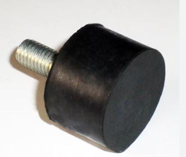

Trouver un silent bloc pour appuyer l'arrière de mon réservoir.
Trouver deux silent bloc pour l'appuie avant ceux la ne seront pas trop épais. Ça devrait être plus facile.
Repositionner légèrement plus en arrière ma selle.
Et enfin envisager de le sangler.
J'ai sûrement oublié quelques pétouilles...
