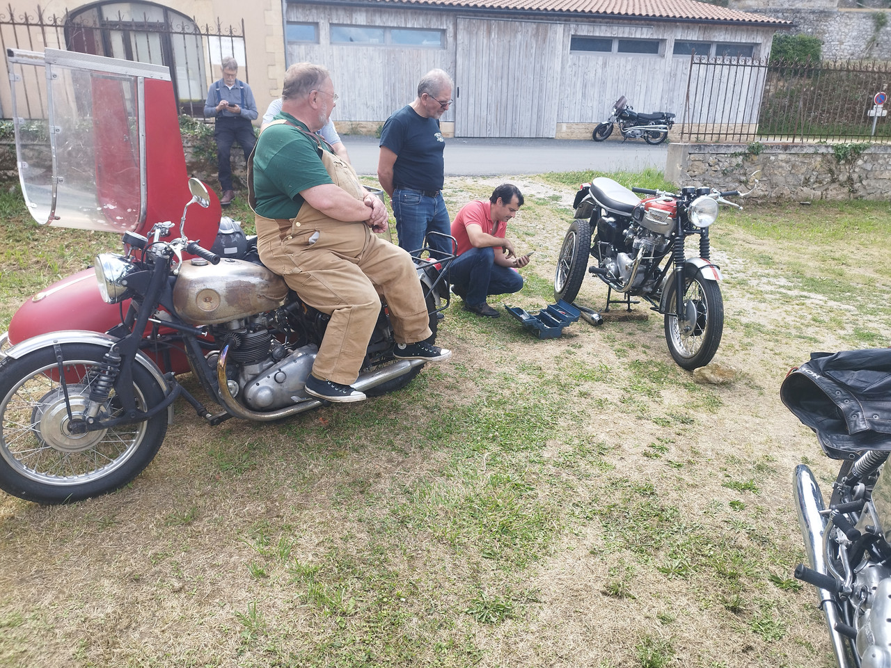

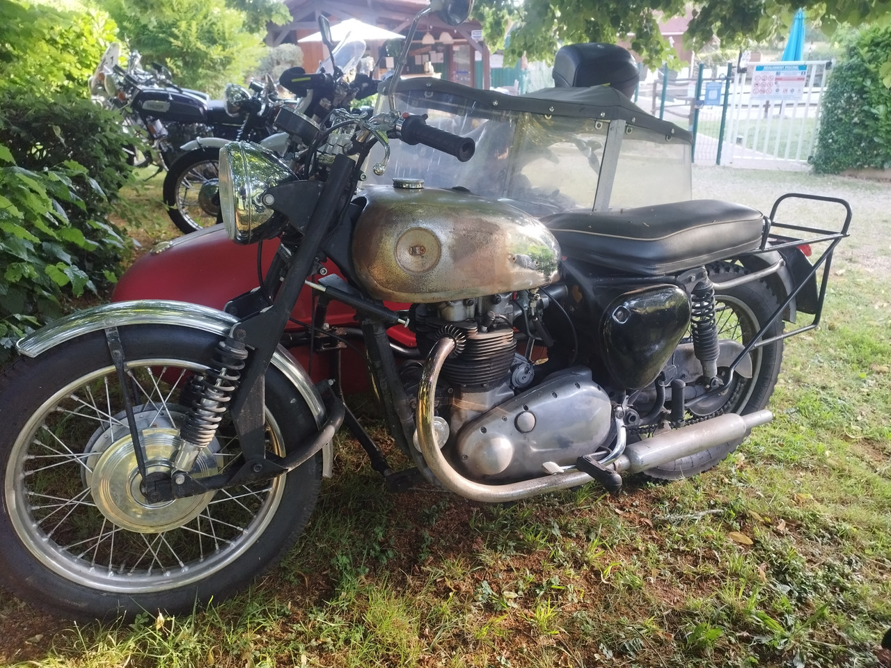

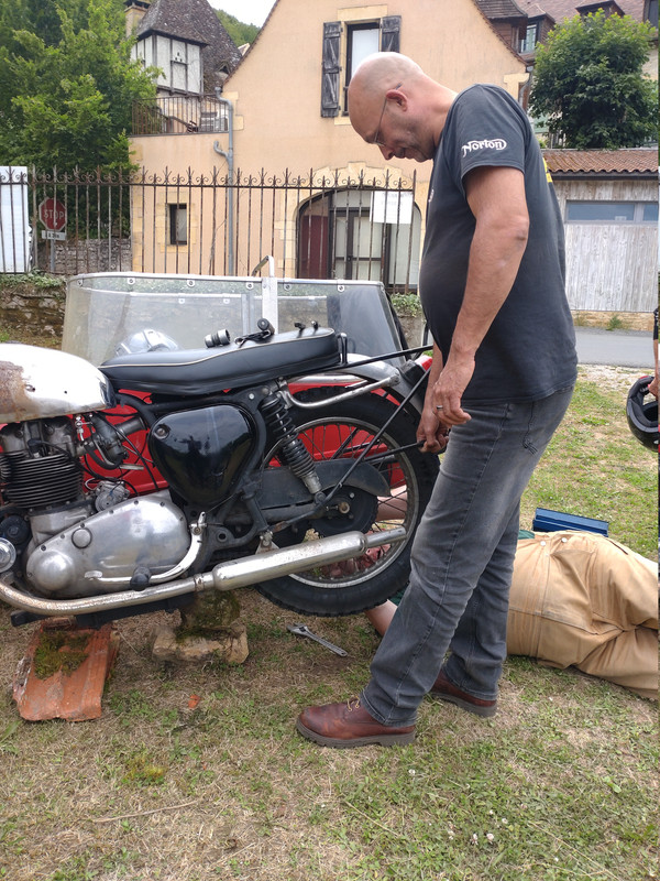

Le flasque du frein arrière de la BSA a expulsé son extrait de naissance, bloquant la roue dans le parking du restau.
Donc basculage du side, calage avec des cailloux sous le châssis, et démontage du défuncté.
Hélas, un side sans frein arrière, il na faut pas envisager un retour maison à Isserteaux les doigts dans le nez, donc assistance...

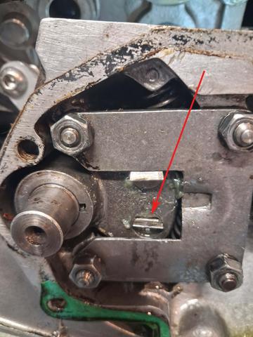

Tout se passait bien, juste l'amortisseur de couple à refaire ou à changer mais ça n'empêche pas de rouler.
Le moteur se porte comme un charme et après une crevaison à l'arrière, réparée chez le concessionnaire Honda d'Agen (un peu la honte mais faut reconnaître qu'ils ont été adorables), j'ai fini la virée.
Sauf que 4 pannes seulement, ça devenait ennuyeux, alors à 30 kms de chez moi, la boite de la T140 se bloque en 5ème, pas moyen de redescendre les rapports.
Donc je compte rentrer en 5ème en abîmant l'embrayage mais c'était pas assez fun, donc à un feu rouge la moto cale.
Avez vous déjà essayé de kicker en étant pas au point mort??????
Donc monter sur le trottoir, appeler l'assistance, attendre et retour maison.

Ouf, rien de cassé :
Mais le doigt de descente des rapports est collé par de la graisse. Graisse que j'avais cru malin de mettre à cet endroit pour faciliter le mouvement, une vraie réussite.
Que celui qui n'a jamais fait ce genre de bêtise me jette le premier couvercle de boîte.
Heureusement que l'assistance pour rentrer chez moi ne m'a rien coûtée..... :mrgreen:

elmo a écrit : 08 juin 2026, 18:58 Ouf, rien de cassé :
Je suis quand même surpris qu'un peu de graisse suffise à bloquer cette petite pièce. Surtout après plus de 600 km sans encombre alors que la circulation d'huile et la chaleur ont eu largement le temps de la diluer! Bizarre! :shock:

Oui, très bizarre , mon cher cousin ...
J'a i roulé Triumph (T100, TR6, T120) pendant 24 ans, j'ai toujours remonté la sélection à la graisse , et ça ne m'est jamais arrivé ...
Tu es sûr d'avoir mis de la graisse, et pas du suif ou de la colle Limpidol, la colle qui colle tout, même la colle ??? :mrgreen:

C'est vrai que la graisse qui coince, y'a matière à disserter.
Usure ? Ressort mou de genou ?
Sans explication, ça pourrait bien recommencer non ?

Il y a de longues années un vieux mecano m avait expliqué qu'il y avait de la graisse qui graisse et de la graisse qui colle pour monter diverses pièces , je n' ai jamais fait la différence :roll:

avec de la graisse tu fais un effet ventouse qui empêche le doit de sortir. Mettre de graisse pour retenir les doigts est quand même très pratique lors du remontage. A voir avec un physicien comment calculer la viscosité de la graisse en fonction du ressort de ton doigt
