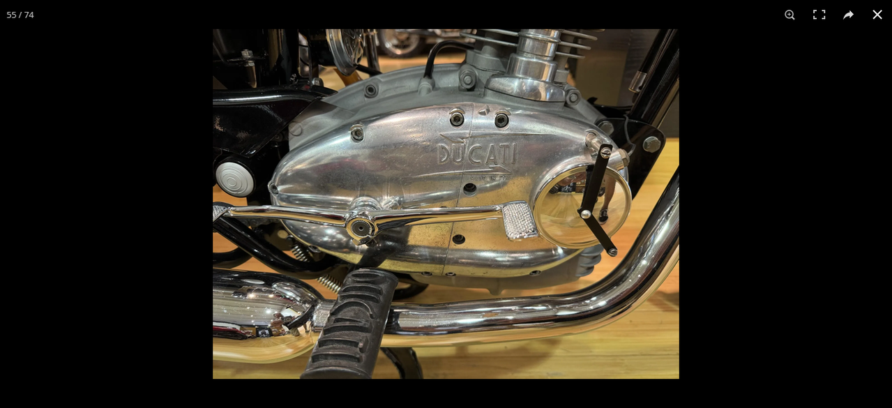

Sur les DUCATI mono (et autres espagnoles...) à sélecteur double branche, le montage est facilité parce que le kick est à gauche...
Pas sûr que ce type de sélecteur puisse se monter avec le kick du même côté ?

Re: Tamalou
En ce cas des derniers modèles de sélecteur à droite et frein a gauche à la continentale avec le kick du côté droite, tu peux rechercher un de Harley Davidson. Mesure le diamètre de l’axe à l’extérieur des stries, et si tu veux t’assures compte les stries de l’axe et du sélecteur de talon des modèles HD et de même des copies japonaises ou chinoises des modèles Touring HD comme Vulcan, Intruder, Shadow…
PS: le sélecteur des Ducati mono arbre italiennes et espagnoles et des motos espagnoles c’est à droite, la seule exception avec le sélecteur à gauche c’est Sanglas. Montesa et les 2T ont le sélecteur à droite et aussi la pedale du kick, mais en haut et plus à l’avant que l’axe du sélecteur. Ducati sélecteur à droite pedale du kick à gauche, Harley Davidson d’avant les Évolution de 1990, sélecteur à gauche el pedale du kick a droite, pareil que la T160. Répliques japonaises des Touring ou chopper nord américaines , sélecteur à gauche et démarreur électrique, pareil que les HD modernes qu’imitent aux répliques japonaises des anciens Touring et choppers nord américaines.
