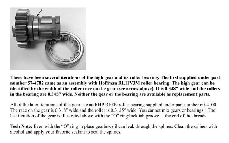

une petite image ...
Source : Vintage Bike Magazine » Changing Triumph 650 4-Speed to a 5-Speed
pour les non-polyglottes ... merci ChatGpt
Il y a eu plusieurs évolutions du **pignon de prise directe (high gear)** et de son **roulement à rouleaux**.
La première version, fournie sous la référence **57-4782**, était livrée en ensemble complet avec un **roulement à rouleaux Hoffman RL11V3M**.
Ce pignon se reconnaît à la largeur de sa **piste de roulement** (voir la flèche ci-dessus). Celle-ci mesure **0,348" (8,84 mm)** de large, tandis que les rouleaux du roulement mesurent **0,345" (8,76 mm)** de large.
Ni ce pignon ni ce roulement ne sont désormais disponibles en pièces de rechange.
Toutes les versions ultérieures de ce pignon utilisent un **roulement à rouleaux RHP RJ009**, fourni sous la référence **60-4100**.
Sur ces versions, la piste de roulement du pignon mesure **0,318" (8,08 mm)** de large et les rouleaux du roulement **0,3125" (7,94 mm)** de large.
**Attention : les différents modèles de pignons et de roulements ne sont pas interchangeables. Il est impératif de ne pas mélanger les différentes versions.**
La dernière évolution du pignon est illustrée ci-dessus. Elle se distingue par une **gorge usinée à l'extrémité du filetage**, destinée à recevoir le **joint torique ("O-ring")** et la **rondelle-frein (lock tab)**.
**Note technique :** même avec le joint torique en place, l'huile de boîte de vitesses peut s'infiltrer le long des **cannelures**. Nettoyez soigneusement les cannelures à l'alcool, puis appliquez le produit d'étanchéité (pâte à joint) de votre choix afin d'assurer l'étanchéité des cannelures.
