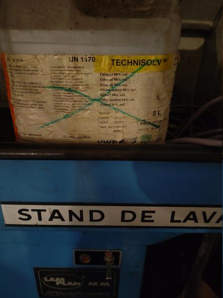

Alors c'est une bonne question, et je me souviens que quand j'ai acheté d'occase mon "stand de lavage", il y avait un bidon dedans, et je viens de lui rendre visite.
A ma grande surprise, c'est de l'éthanol... Autant aller en station service à 80 centimes le litre !
Mais le pétrole pour poêle c'est peut-être pas plus mal.
