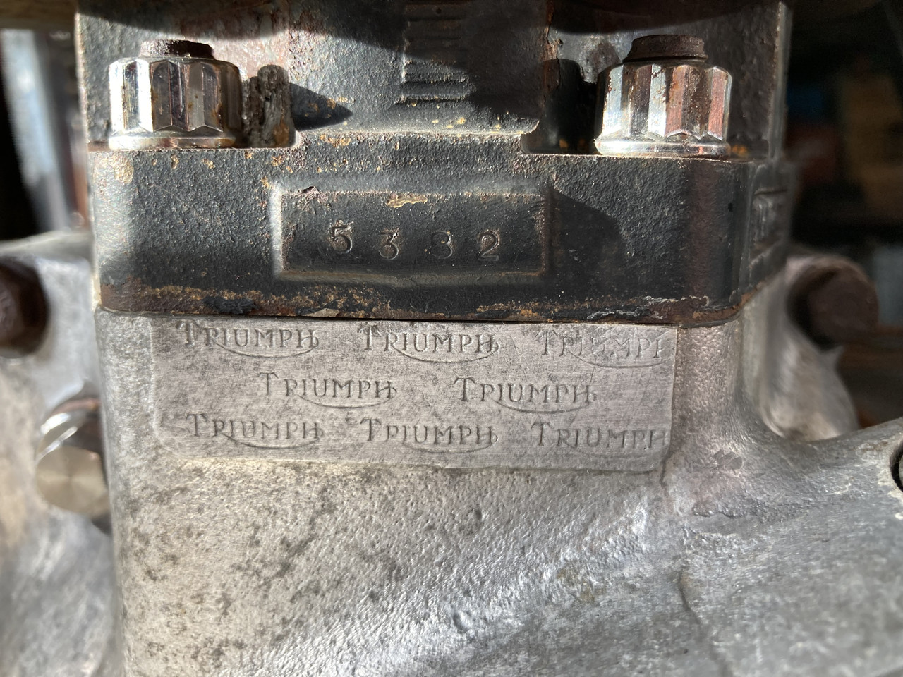

salut a tous, j'ai une bizarrerie, sur le 650 Bonneville chop que j'ai récupéré y a pas de numéros moteur à l'endroit prévu mais un chiffre sur le cylindre par contre, comment savoir l'année du moulin ? merci de votre aide, pour info je l'ai démarré tout à l'heure après avoir restauré les Amal 930 et il tourne assez bien, trop content !

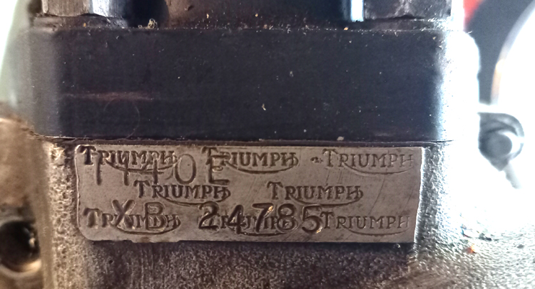

T'as trop de la chance... Tu graves le numéro du cadre et tu auras une machine "matching number".... c'est précieux!
Faut avoir les bons poinçons à lettres et chiffres qui servent à graver avec la bonne police :
Lettrage du haut 7mm de haut
Lettrage du bas 6mm de haut
Le nombre frappé sur le cylindre doit être un N° de fonderie.

En France ce qui est important est la correspondance carte grise et cadre, le numéro moteur correspondant est un plus mais pas indispensable pour immatriculer un véhicule

Tu dois avoir un jeu de carters neufs qui ont été montés bien après le reste de la moto, et qu'il te reste à numéroter correctement
comme l'a écrit le collègue à l'étage au dessus.

"Ce sont des carters d'échange standard"..... (Jivaro)

A partir de 71 plutôt pour le cadre OIF.
En 70 est apparu le reniflard qui sort sur le dessus du primaire, est-ce qu'elle l'a ?
Les marquages "Triumph" au niveau du numéro moteur sont apparus en 69, donc 1970 serait cohérent.
