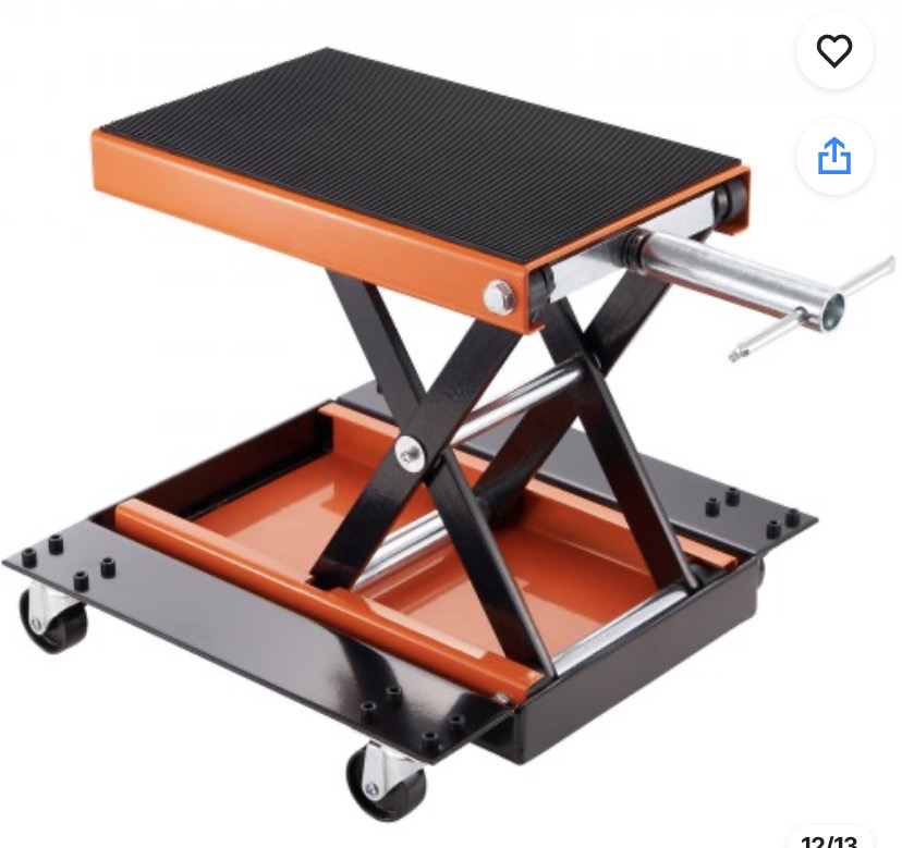

Je commence à en avoir marre d'être à genoux ou pliés en deux pour bricoler la T140.
Je pense à ces petits crics élévateurs d'atelier (un banc long serait un rêve mais je n'ai pas l'espace qui va avec).
Vous en pensez quoi de ces objets ?
On peut poser une T140 dessus ou elle va reposer sur ses pots ?
Une connerie car instable et parce qu'on on a pas accès au-dessous du moteur et finalement on ne l'utilise pas ?
Une marque et un modèle de préférence si au contraire ça vaut le coup ?
Merci de votre retour d'expérience

Pour faire une vidange , ce ne doit pas être aisé avec ce genre d'élévateur, mais surement mieux pour travailler sur le haut moteur

Et puis soulever la moto entière (sans plus aucun point de la moto touchant le sol) sur une surface aussi petite , j'ai des doutes.
Déjà si tu mets le cric perpendiculaire à la moto, la moto va reposer sur les pots.
Et même si tu arrives à la soulever, le moindre effort que tu vas faire en travaillant (desserrer un écrou, par exemple) risque fort de la faire basculer et tomber.

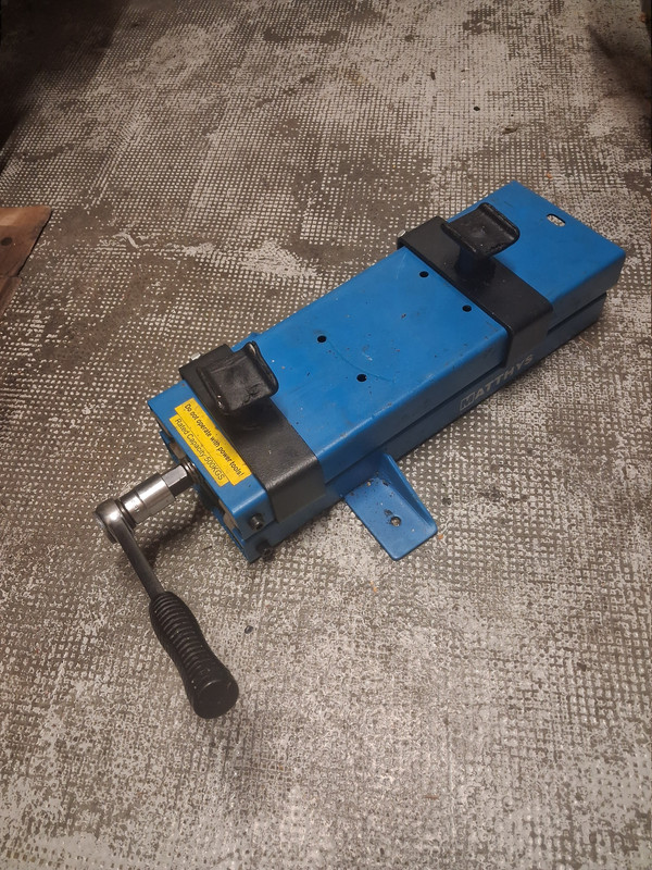

J'ai ce petit cric que j'utilise sur ma table élévatrice. En ce moment, je refais la fourche. J'ai sanglé la moto sur la table et glissé ce petit cric sous le moteur pour lever l'avant de la moto de quelques centimètre. La moto est stable comme sur sa centrale mais elle est sanglé et a la roue arrière en appui. Je ne l'utiliserais pas seul en levant les deux roues ! Comme dit Elmo, le moindre effort et patatra. Et puis il ne faut pas se leurrer, ce cric coute 50 boules et est en acier pas très costaud...

J'avais acheté une petite plateforme identique a la photo de Elmo pour bricoler sur ma RE parce qu'elle n'a pas de bequille centrale. Mais avec cette petite et economique plateforme de cric c’était de meme tres dur lever la moto le juste pour laisser la roue derrière a l'air a fin de pouvoir la démonter.
A la fin j'ai acheté 4 petits roulements et je les ai place sur chaque teton que se glisse sur la base d'en bas et la base d'en haut, qui font office de roues, ce qui a reste beaucoup de friction quand les biellettes en X se déplacent et fait moins dur l'actionnement du cric. Maintenant je peux le déplier au maximum et laisser les 2 roues a l'air sans faire un enorme effort ce que m'aide pour deviser les 2 grand vis de vidange et du filtre d'huile que se place en bas du carter moteur.

Moi je pense que ma petite plateforme me sera tres utile avec un banc elevateur. Si tu veux, tu peux acheter une a bon prix semblable a celle d'Elmo parce qu'elle te servira pour lever un peu a la moto sur le banc aussi comme point d'appui sur le cadre dans le cas de démonter une roue, la fourche, la bequille centrale, remplacer une boite des vitesses, ...et heureusement tu ne devras jamais remplacer un isolastique!
A mon avis ce sorte de petite plateforme de cric est tres utile et pour ce sorte d'utilisation occasionnelle en mains d'un amateur elle n'en doit pas être d'une tres grande qualité.

Re: Cric élévateur d'atelier
moi tout pareil que Yeti. On peut aussi s'en servir en appoint, quand la table élévatrice est déjà occupée...Yeti a écrit : ↑28 sept. 2026, 10:57 J'ai ce petit cric que j'utilise sur ma table élévatrice. En ce moment, je refais la fourche. J'ai sanglé la moto sur la table et glissé ce petit cric sous le moteur pour lever l'avant de la moto de quelques centimètre. La moto est stable comme sur sa centrale mais elle est sanglé et a la roue arrière en appui. Je ne l'utiliserais pas seul en levant les deux roues ! Comme dit Elmo, le moindre effort et patatra. Et puis il ne faut pas se leurrer, ce cric coute 50 boules et est en acier pas très costaud...
