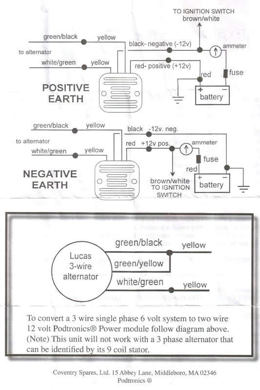

				Cela peut peut-être aider :

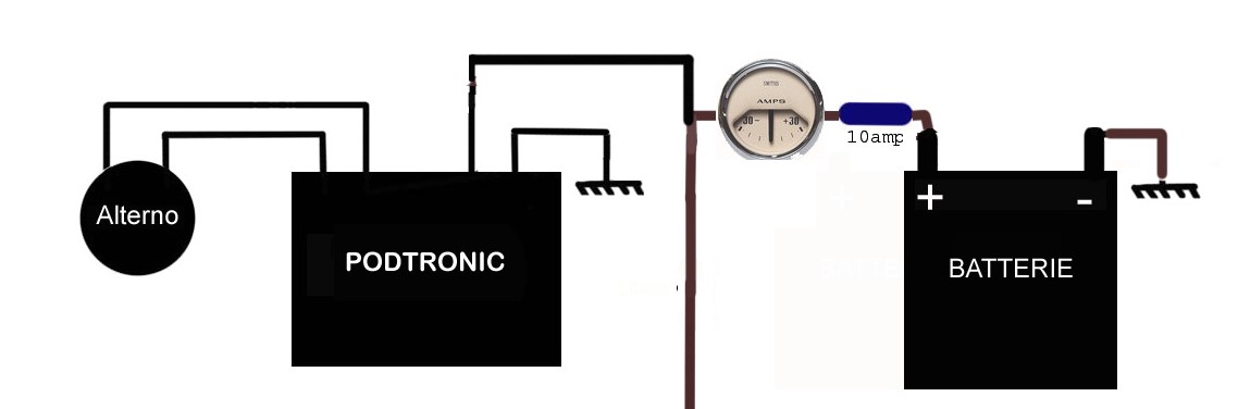

				Alors.... comme ça?

				par alain 41

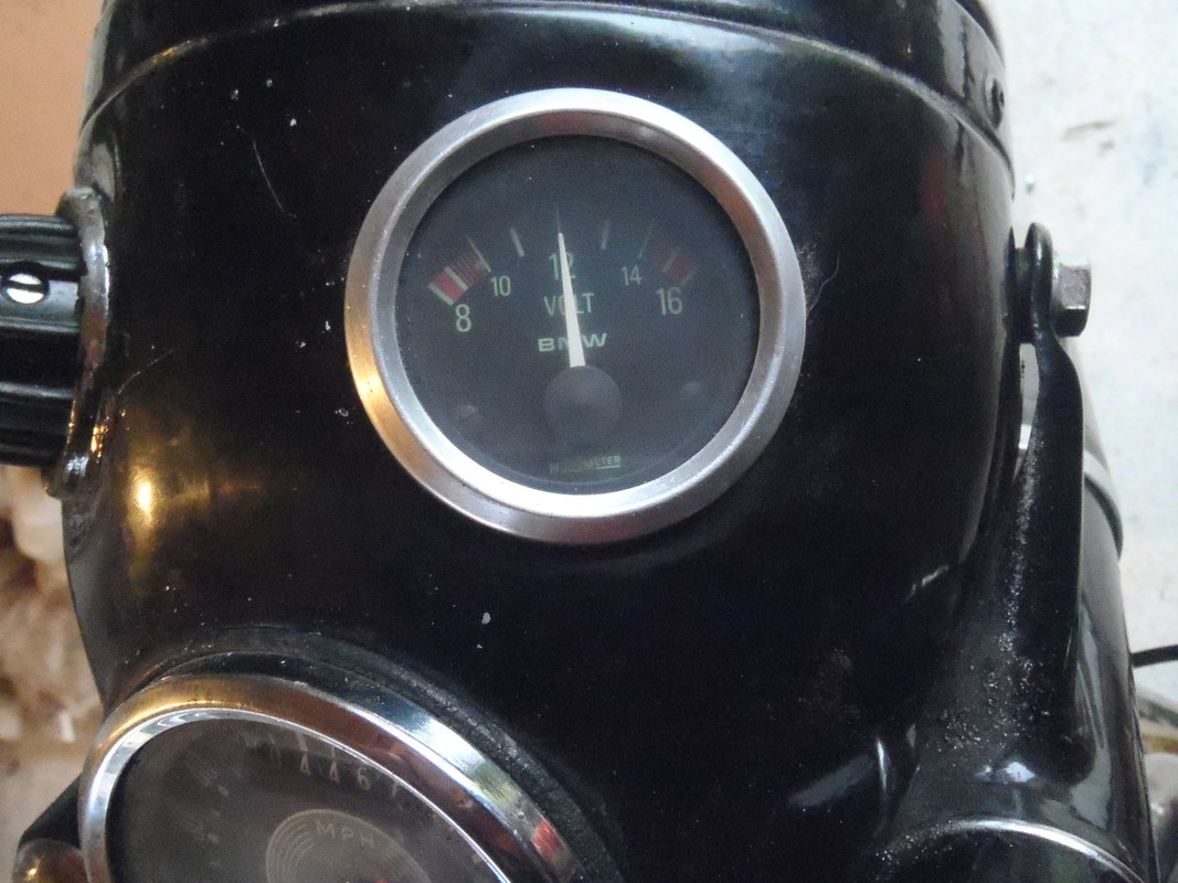

				trés bonne note pour ton dernier schéma, mais un voltmetre en parrallele sur la batterie serai le top, tu aurais une bonne indication de l'état de ta batterie

				.... De chez BMW...... Et il est au bon diamètre ?
				Re: Cablage ampèremètre
				Publié : 05 juil. 2022, 13:44
				par alain 41
				le voltmetre est teuton certe mais au moins c'est fiable et tant pis pour les puristes. Le diamétre est ,helas de 52mm je n'est jamais trouvé , autre que afficheur numérique à la bonne dimension
				Publié : 05 juil. 2022, 13:47
				par michelm
				Oui c'est bon pour le schéma !
Bien sûr le voltmètre c'est mieux, l'ampèremètre occasionne une chute de tension donc une perte, et si une connexion est interrompue il n'y a plus de batterie dans le circuit.
Le voltmètre ne consomme quasiment rien, n'occasionne donc aucune perte, et s'il se coupe ça ne fait rien au circuit entre batterie et le reste.
