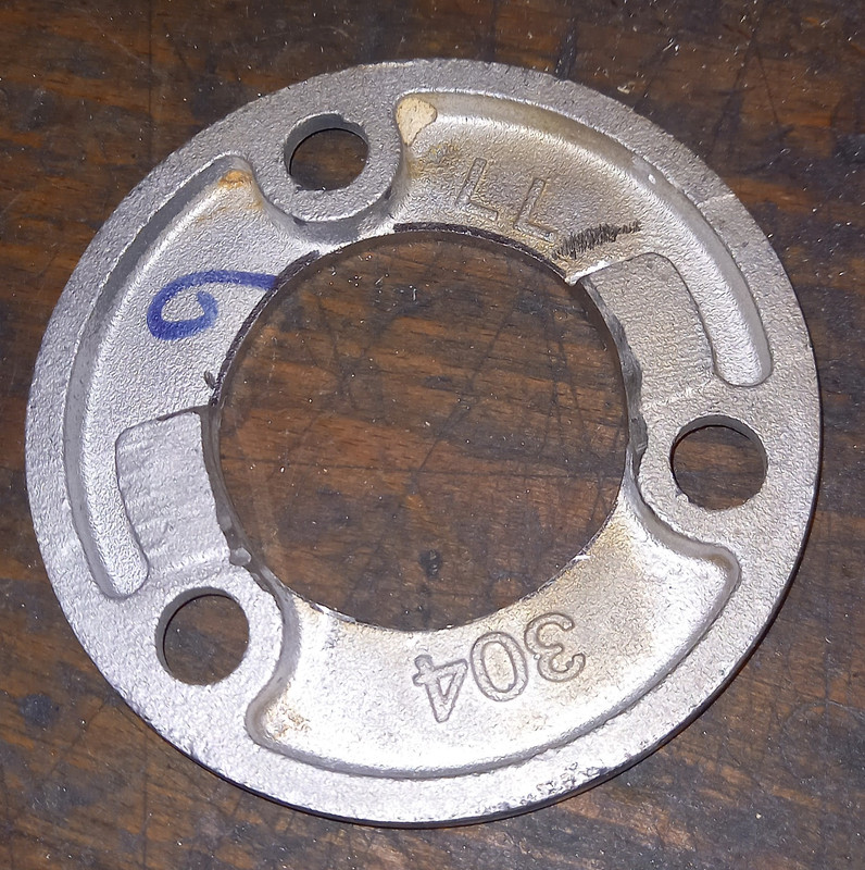

Regardez ce que j'ai trouvé chez Bergès & Cie , ferrailleur à Toulouse
J'ai du agrandir le trou central qui faisait dans les 42mm pour passer à 52mm.... A LA LIME, oui monsieur, à l'ancienne cong!
Par contre la matière du truc, c'est quoi????
Faiblement magnétique Mais un aimant accroche faiblement quand même, ça ne se lime pas facilement .... donc pas de l'alu... alors quoi? de la fonte?
Alors, des avis?
Alors, des avis?

Elmo, a quoi sert ça?

Re: Galette des rois
Ca sert à comprimer le ressort pour démonter et remonter sereinement .
Sinon le ressort pousse l'écrou au démontage et quand on arrive au dernier filet l'écrou est encore en tension du ressort et ça risque d'abimer le début du filet . Au remontage, ça sera plus facile : je comprime le ressort et l'écrou se vissera facilement.
Voilà "à quoi sert ça"
bonsoir
de l inox pas tres net
Peugeot ?
Ben quoi, 304...!
