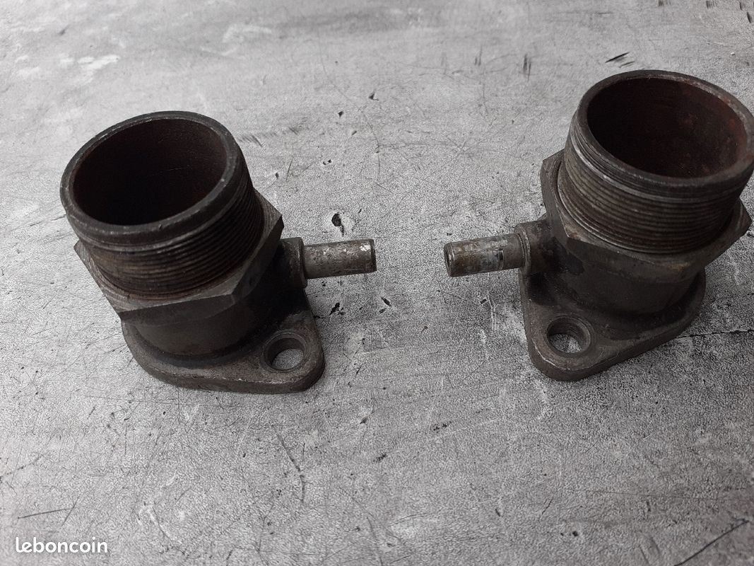

Je le branche où le tuyau du dépressiomètre ? Je n'ai pas de prise sur les carbus ou les pipes d'admission.

Il ya une durite d'équilibrage entre les 2 pipes

jean-pierre a écrit : ↑03 juil. 2023, 16:15 Il ya une durite d'équilibrage entre les 2 pipes
Que nenni ! Les pipes d'admission n'ont pas de piquage.

Publié : 03 juil. 2023, 16:29
Re: Différence de t° des cylindres sur T120 de 69
Publié : 03 juil. 2023, 16:40
par Tête de noix
Merci pour l'info.
D'ailleurs il y en a une paire sur le BC que je pourrais faire sabler...
Publié : 03 juil. 2023, 16:52
Attention ,il faut controler si la culasse est bien 69 car les filetages ont changé

jean-pierre a écrit : ↑03 juil. 2023, 16:52 Attention ,il faut controler si la culasse est bien 69 car les filetages ont changé
Bon je crois que je vais opter pour un réglage à l'ancienne car je sens que je vais faire n'importe quoi à moins de percer et de tarauder les pipes existantes en place.
